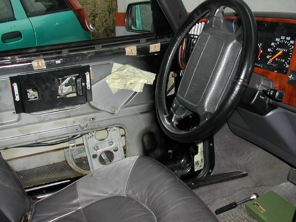

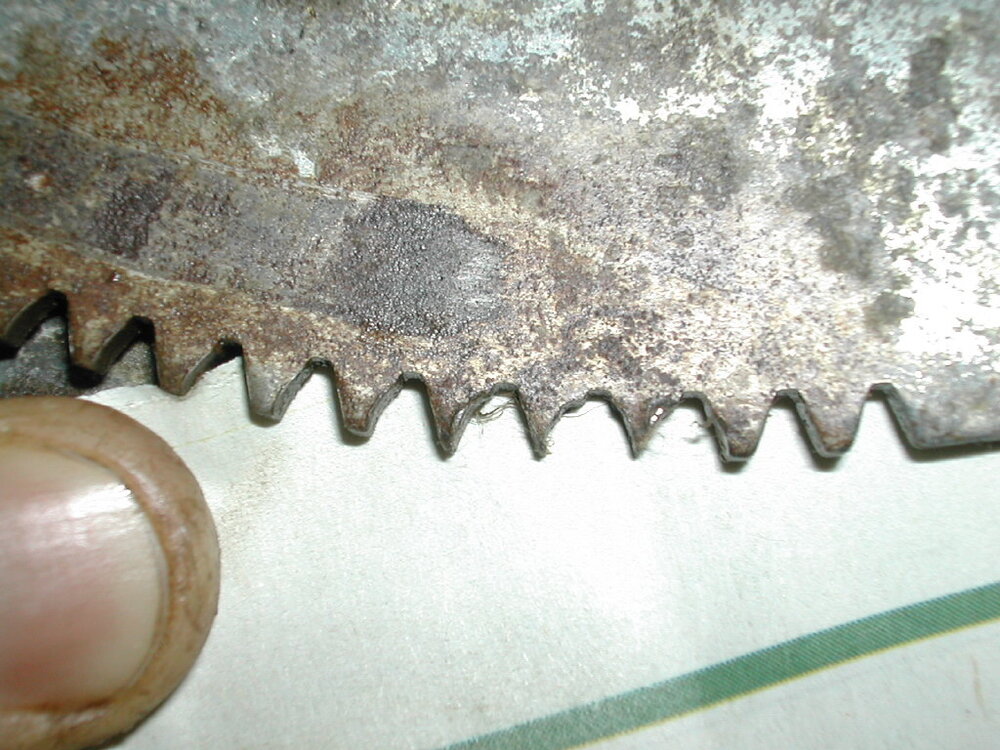

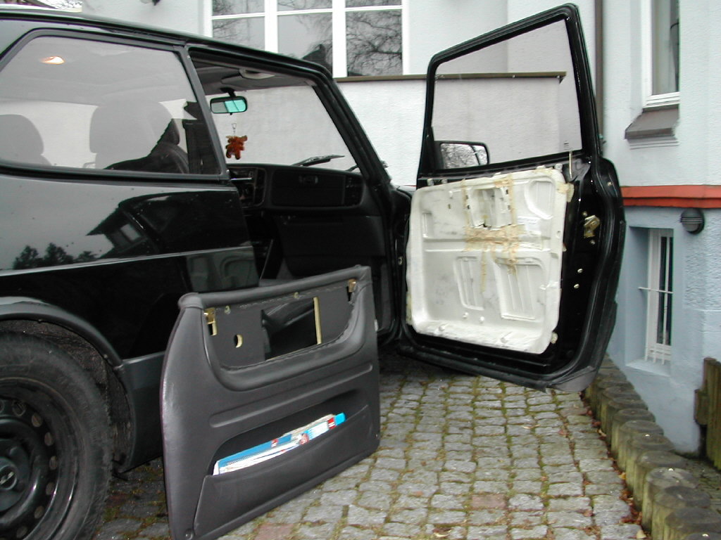

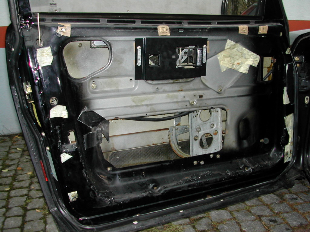

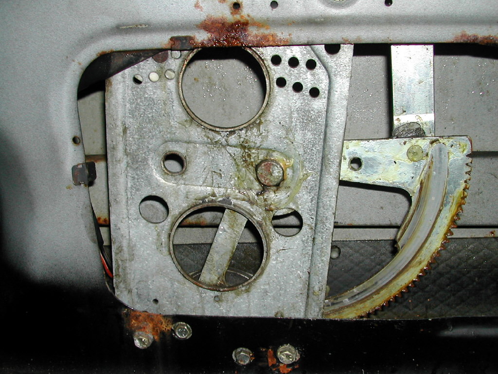

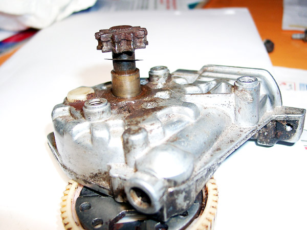

Noch immer treibt mich das Problem mit meinen Fensterhebern in den Wahnsinn, mitlerweile kratzt die Beifahrertür und die Fahrertür "klackt" nurnoch und bewegt sich kein Stück :evil:

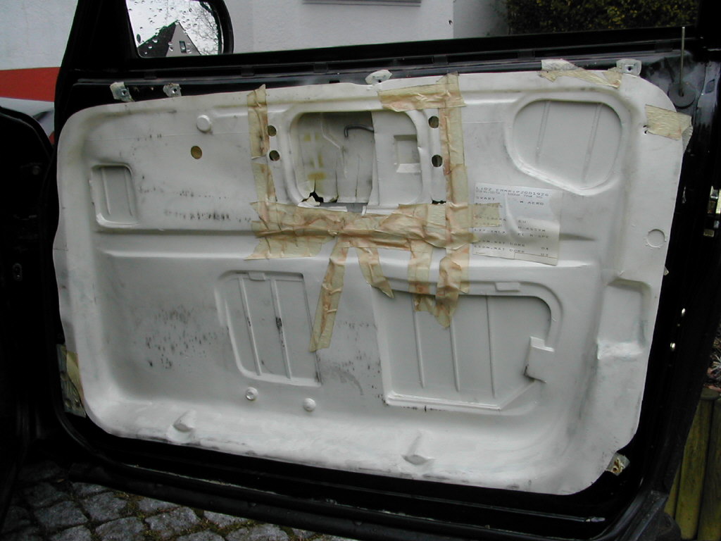

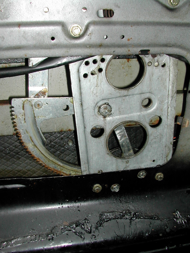

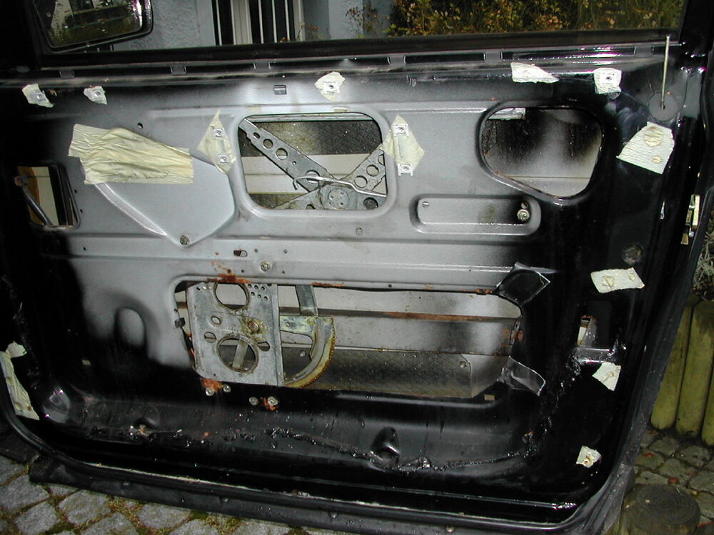

Also Verkleidungen runter, Innenschalen vorsichtig ab und siehe da...

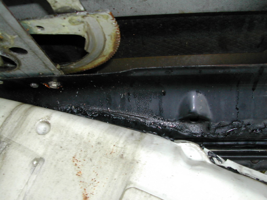

...jede Menge Feuchtigkeit :bad:

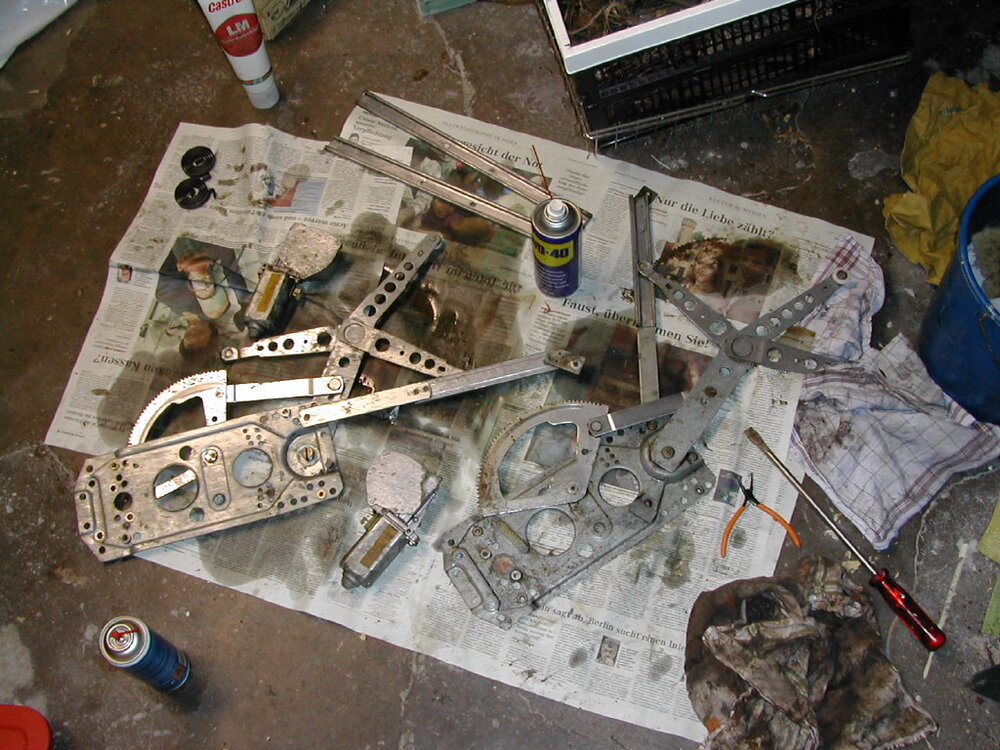

Wie versprochen schön fleissig Fotos geschossen :brakelamp:
Nun die Fragen!!!
Da der Motor nurnoch "klackt" gehe ich einfach mal davon aus das sich das Fenster verkantet hat, denke ich jedenfalls, nur wie gehe ich da vor???
Wegen den Klammern habe ich mir den Link mal angeschaut (Danke JL900) und ausgedruckt und werde beide Seiten abnehmen, Klammern raus und Kleben.
@Kevin: nein, ich werde mir keine Kurbeln vom Schrott holen!!! :hallo:
Dann freue ich mich auf zahlreiche Antworten :1zhelp:

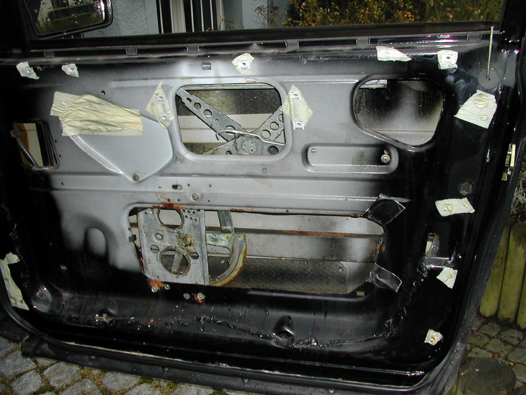

irgendwie war da mit den Bildern Schluss, also noch mehr...
(verd***** Asynchrones DSL)
Das sind aber mal lustige "Technikpornofotos" ! ;-)
Da der Motor nurnoch "klackt" gehe ich einfach mal davon aus das sich das Fenster verkantet hat...
...oder die Welle vom kleinen Elektromotorritzel im Motorgehäuse gefressen hat. Das kann man testen, indem man den E-Motor ausbaut und die beiden Pins mit abwechselnd 12 Volt mal Plus links-mal Plus rechts versorgt. Wenn der E-Motor alleine, ohne Mechanik gut und schnell läuft, ist er OK, ansonsten hat er, wie häufig üblich, gefressen und das ist übel...
Möglichkeit 3: Der E-Motor läuft nichtmehr aus JEDER Standstellung von alleine an (Kollektorschaden) - Dann geht der eFh immernur eine Zeit lang, bis das Fester erneut stehenbleibt und nur noch "klack" macht... :-(
Ich hab da leider einschlägige Erfahrung !
Gruss und viel Glück Fritz
Viel Spass auch im neuen Jahr!!!!!
Wenn der Motor klackt ist er noch in Ordnung. Das Gestänge ist dann so schwergängig, daß er es nicht mehr bewegen kann. In diesem Falle nehme man Vergaserreiniger und träufle ihn auf die Achse des großen Zahnkranzes und zwischen Halteblech und großen Zahnkranz und sonstige sich drehende Stellen. Einwirken lassen, träufeln, einwirken lassen usf. Nach etwa einem Tag ab und an Motor k u r z anlaufen lassen. Mit etwas Glück löst sich dann das Problem. Danach gut schmieren und ölen.
Gruß Helmut

Ok, danke @all (auch an die "wirkurbelnlieberdenmotoran" fraktion lacher ), nur wie fahre ich denn nun fort?!? Habe im "alten" Forum die Ausbauanleitung gelesen und die fahren das Fenster halb runter, nur bei mir geht ja gaaanichts :evil:
Kann ich den Motor an den zwei Schrauben unten durch die Löcher rausschrauben, oder wie gehe ich nun vor?

Löse die 5. Schraube des Mechanismus,dann kannst Du mit dem Fenster machen, was Du willst.
Löse die 5. Schraube des Mechanismus' date='dann kannst Du mit dem Fenster machen, was Du willst.[/quote']
hmm, die 5. Schraube... Habe keine Nummern gesehen lacher
Welche genau meinst denn Du?
4 Schrauben sind auf Höhe des Motors, klar? Den Motor kriegst Du nur nach Ausbau des Hebemechanismus heraus, dazu mußt du das Fenster vom Mechanismus lösen, das geht nur bei abgesenktem Fenster, das geht zunächst nicht, weil ja der Motor nur klackt. Wenn du die 5. Schraube an der Schloßseite der Tür löst, kann das Fenster abgesenkt werden, dann vom Hebemechanismus gelöst (und wieder ganz nach oben geschoben und mit Klebeband an der Tür festgeklebt werden) und dann kann der komplette Mechanismus mit Motor zusammengeschoben und entfernt werden. Die 5. Schraube findest du indem du den langen Arm des Mechanismus bis zur Schloßseite verfolgst.
