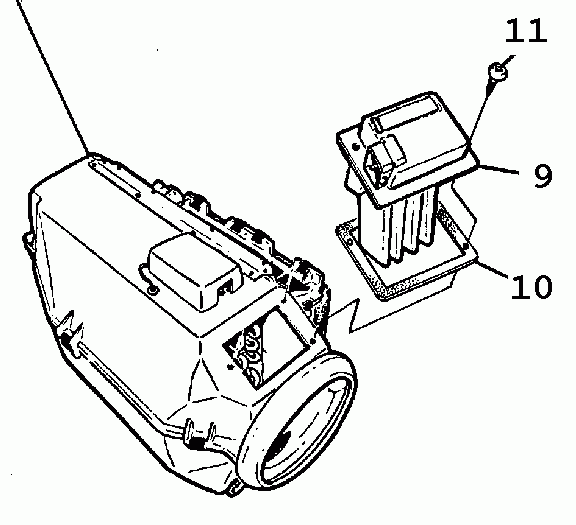

kann mir bitte jemand sagen, wo der Gebläseregler im 9000 CC (MY91, ACC) verbaut ist?
Habe ihn an der vermuteten Stelle (Abbildung) nicht gefunden, diese gilt scheinbar für spätere Baujahre.

Hilft Dir das? (Nr. 9)
Regler defekt, sitzt direkt im Gebläsegehäuse !
Abdeckung oben und mittiges senkrechtes Abdeckbleck abschrauben, dann 4 kleine Torx-schrauben lösen !
(ist ein rechteckiger deckel ungefähr hinter dem Öleinfüllstutzen)

@truk13
Danke, aber das ist genau die neuere (nicht zutreffende) Version.
