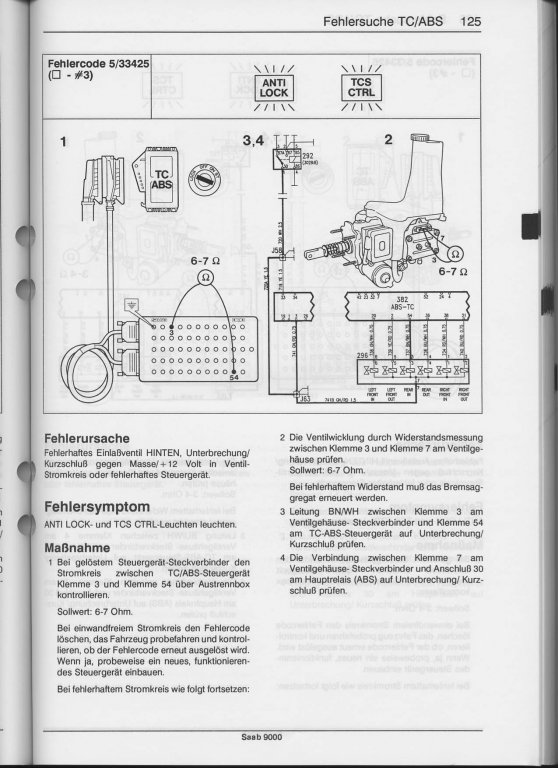

P 0120, P 0335: Haben offensichtlich nicht direkt mit dem TCS-Sytem zu tun, sind zumindest im Handbuch nicht erwähnt.
33425: siehe Bild (hast du auch :0)
Auch wie man die DK prüfen kann, ist in den Büchern beschrieben.
Auf jeden Fall müssen zunächst alle Fehler abgestellt werden, die das TCS-System direkt oder indirekt beeinflussen, wozu das ABS definitiv gehört.

bin jetzt mit den Messungen weitergekommen, alle Werte ok bzgl. Fehler 33425 :confused:
ev. daher Steuergerät.....:redface:
