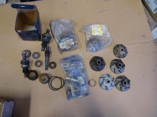

Die Teile sehen ganz nach Triumphware aus. Ich glaube die Form und Anzahl der Flügelchen auf den Pumpenräder ist ein wichtiges Iniz für das Model.
