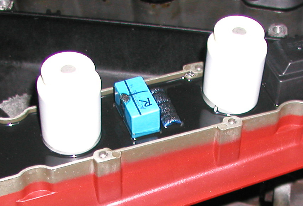

Kann mir jemand sagen, ob das angeschmorte Vergussmaterial auf dem blauen halbrunden Elektronikteil (Bild 2) noch im akzeptablen Bereich liegt - drumrum ist ja noch alles ok.
Generell würde mich auch interessieren, was die Experten hier dazu sagen, "nur" die Zündspulenschale (ggf gebr Ersatzteil) zu tauschen.
Ich hoffe ja noch, dass Turbo9000 nur zur Hälfte recht hat...und nicht die ganze DI zu tauschen ist.:frown:
also, ich kann auf Bild 2 zuwenig erkennen, um dazu was sagen zu können ! (ev. vergrössern und nochmal posten)
aber oberflächliche Schäden am Vergußmaterial selbst sind ein sicheres Anzeichen für eine Beschädigung.
(ich hätte übrigens einen solchen kompletten Deckel übrig, bei Interesse schick mir eine PN)

hier der Zoom aufs Elektronikteil - sonst ist die komplette Vergussmasse glatt + glänzend.
da dies der einzige äußerliche Hinweis darauf ist, ob die Hitzeeinwirkung sich auch aufs Innere ausgewirkt hat (und es damit evtl Sinn machen würde, übergangsweise nur die schwarze Schale zu tauschen), würd mich wirklich interessieren, was Ihr dazu sagt.
Schlussendlich kann man natürlich keine Ferndiagnose nur mit Bildern stellen! Hinweise gibts genug und absolute Sicherheit bringt nur der komplette Tausch...

Hmm, man könnt meine die hätten beim Guss herumgeschmaddert... habe ich so aber noch nie gesehen...
Die Blasen auf dem blauen Kondensator würde ich nicht unbedingt als Folge einer Überhitzung deuten.
Die müßten neben (zwischen) den Spulen sein....oder der Trafo selber (Gehäuser verformt)

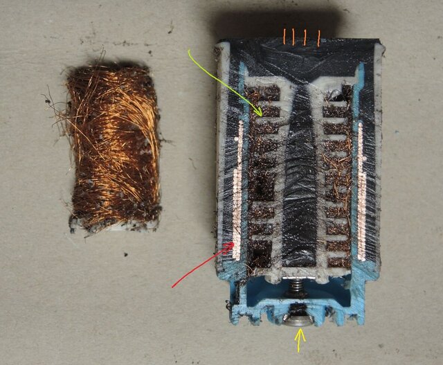

So, das ganze hat mit keine Ruhe gelassen. Da ich gerade eine (schwarze) zerstörte DI liegen habe, hab ich mal etwas weiter gemacht. Schön vergossen. Über 100°C ist das Zeug nicht mehr ganz so spröde, dann spritzen die Splitter nicht so doll.
Was den Aufbau und Verguss angeht und damit auch die Möglichkeit da was zu reparieren dürften sich sich rot und schwarz nichts tun. Auf der Oberseite (hier ja die Unterseite) geht es in SMD weiter.
Zur eigentlichen Zündspule.
die 4 orangen Striche sollten die Anschlüsse zur Platine symbolisieren.
Roter Pfeil: die dicken Drähte der Primärwicklung. Vollständig eingegossen in den schwarzen Kunststoff.
Gelber Pfeil: Da drückt die Feder drauf, die im Rüssel sitzt und den Kontakt zur Zündkerze herstellt.
Grüner Pfeil: Ja, das ist die Kammer mit den Windungen der Sekundärwicklung.
Und die Sekundärwicklung ist vollständig mit Öl getränkt. Aber so eng wie das gepackt ist sollte sich da gar nichts bewegen. Da haben Bläschen keine Chance. Beim Aufsägen hat es einige Windungen raus gezogen. Hab hier gerade keine Möglichkeit das zu hobeln. Ach und die Spule lag waagerecht dabei. Aus den leeren Kammern ist also kein Öl ausgelaufen. Nur das was mit den feinen Drähten am Sägeblatt raus kam. hmmmm2

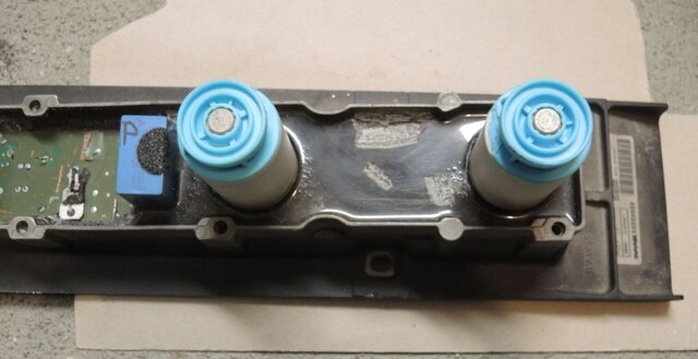

Möglich, ich hab derzeit nur eine schwarze zum forschen. Eigentlich wollte ich nur den Stecker heil raus haben. Wie ein Adapter für die Abteilungen Ghostbusters :-/
Wenn ich die Zeit finde mache ich noch eine auf, dann auf dem Kopf. Wenn das Luft drin wäre, die hoch steigen könnte, dann wie das eher kontraproduktiv da dann oben kein Öl mehr wäre.
Jedenfalls schadet der Hinweis nix, aber wenn man sich die Temperaturen ansieht,, dann müsste man sie im warmen richtig stellen und dann so im Wagen lagern.
Die Frage ist auch, wenn komplett vergossen: Wie sollte da Luft reinkommen. Oder sind die Spulen nicht vollständig mit Öl gefüllt?
Bei der da oben war die Kammer unten (!) leer. Deshalb die nächste von da öffnen. dontknow
