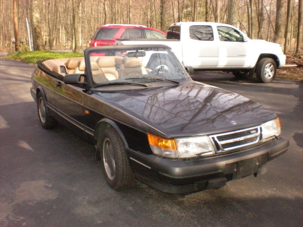

Sooooo, und hier nun mein erster Besuchsbericht :smile:
Eine zweite Besichtigung mit nun ernsthafter Probefahrt steht noch aus, und ehrlich gesagt bin ich etwas ratlos, ob ich hier zuschlagen soll oder nicht. Von daher hoffe ich auf zahlreiche Expertenmeinungen und - einschaetzungen...
The Good
Auto sieht toll aus und der Motorlauf war wirklich herrlich. Ich bin das erste mal heute in nem Saab 900 gefahren und war hin und weg :biggrin: Verkaeufer ist freundlich und macht nen ehrlichen Eindruck. Der Wagen soll weg, weil er zu viele Autos hat, was ich deutlich nachvollziehen konnte... Er ist den Wagen nur im Sommer gefahren, eher als Spassauto. Leider stand er aber auch nicht in der Garage. Leder und Innenraum machen einen guten Eindruck, Verdeck dem Alter entsprechen, wobei das Huptverdeck mal ersetzt wurde und gut ist, der hintere Teil ist noch Original und muss sicher mal neu. Oelstand ist gut, Besitzer hat alle moeglichen Wartungsnachweise, das Auto fuhr sich zuerst wirklich gut, Turbo geht maximal in den gelben Bereich, kein Heulen, Klingeln oder sonstigen seltsamen Geraeusche.

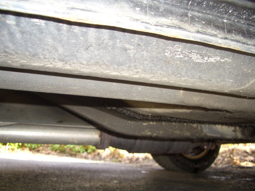

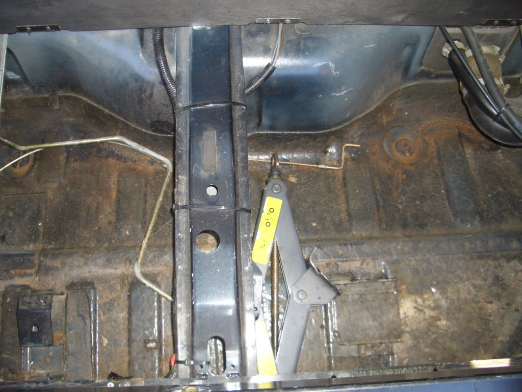

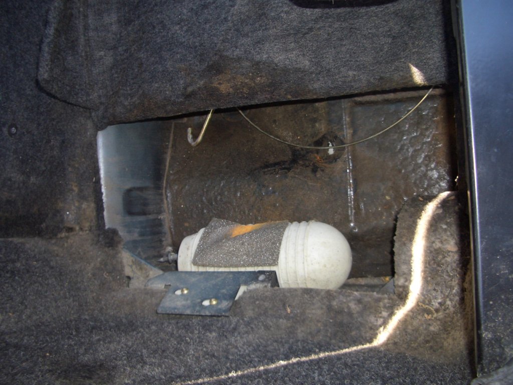

Kofferraum und Reserveradmulde sind rostfrei, ebenso die Tueren und sonstige Stellen unten bis auf die im naechsten Teil beschriebenen.
Die Achswellentunnel sahen (so weit ich das beurteilen konnte) auch gut aus. Links war definitiv alles ok, rechts war ne Menge Schmodder, Oel mit Dreck vermischt, der mich hat etwas stutzig werden lassen. Schaut Euch doch bitte mal die Fotos an, ist das normal, auch der viele Oelschlamm (hab den Kram mal aufm Finger da). Das Metall darunter sah aber wirklich ok aus.

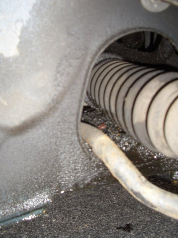

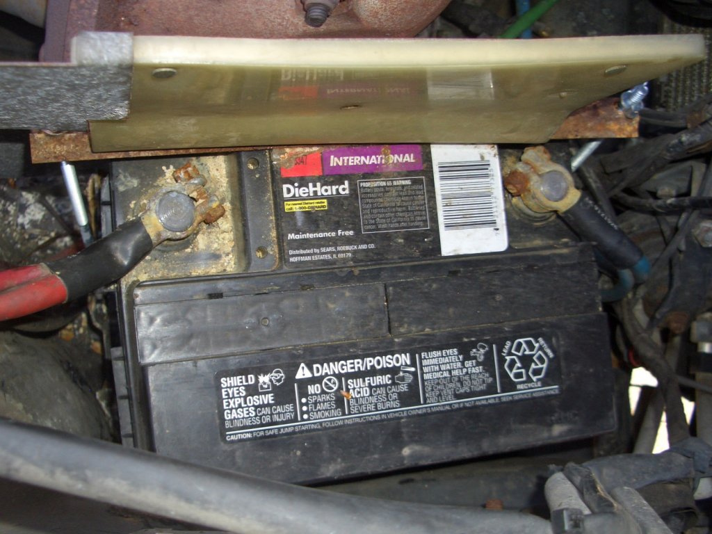

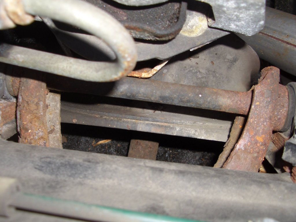

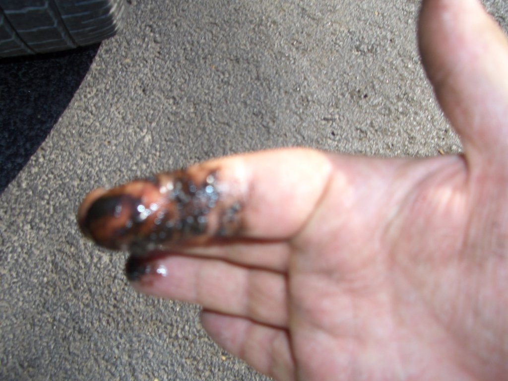

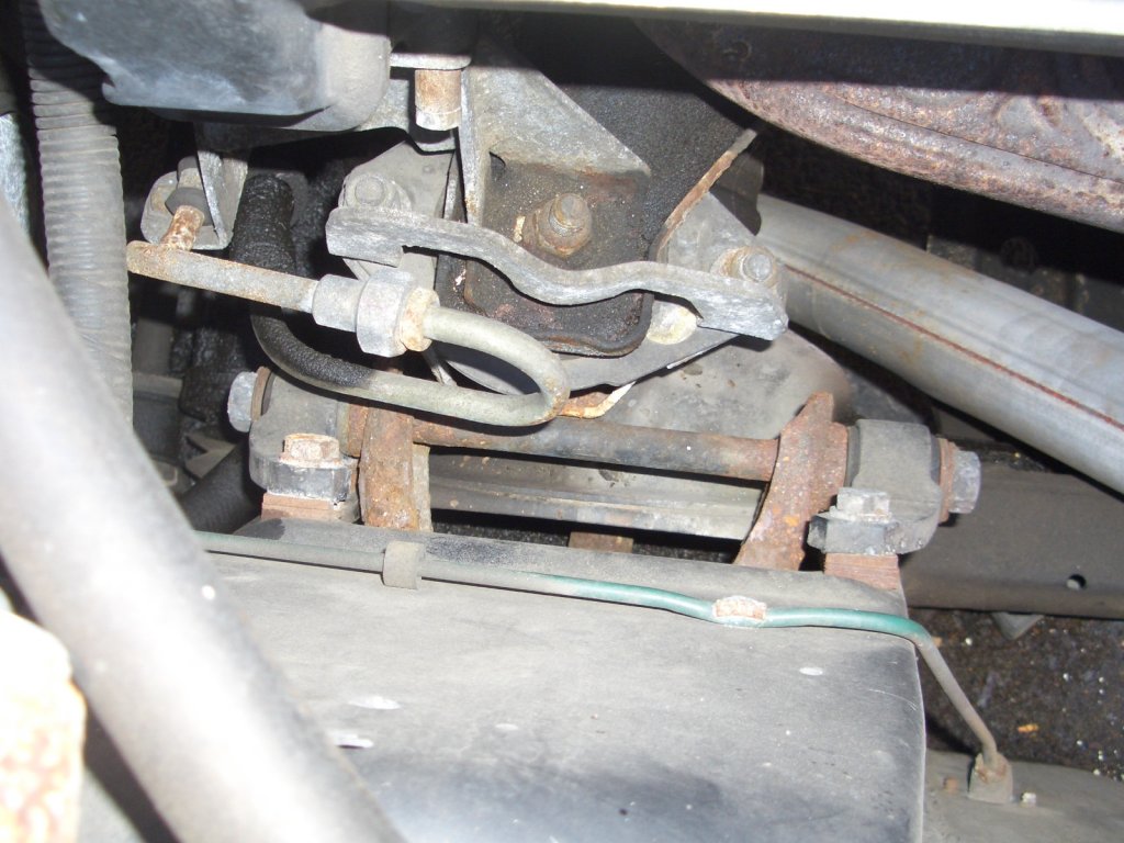

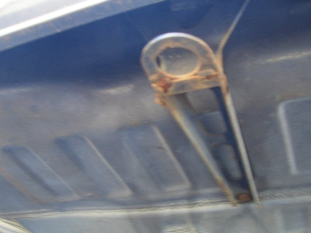

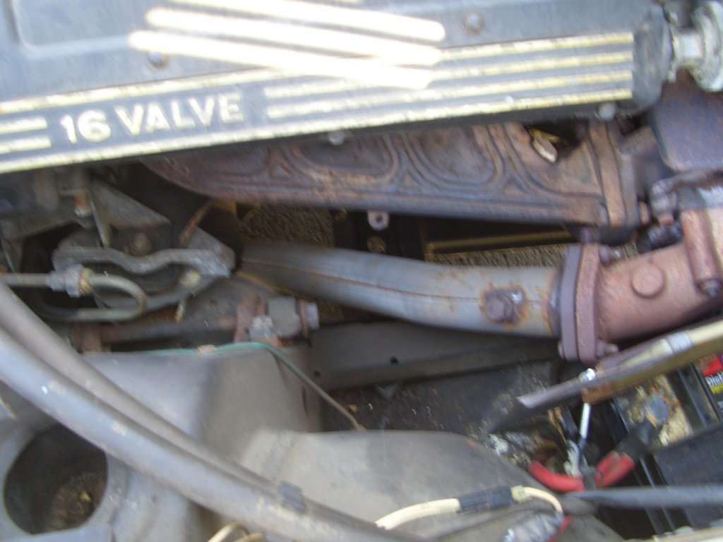

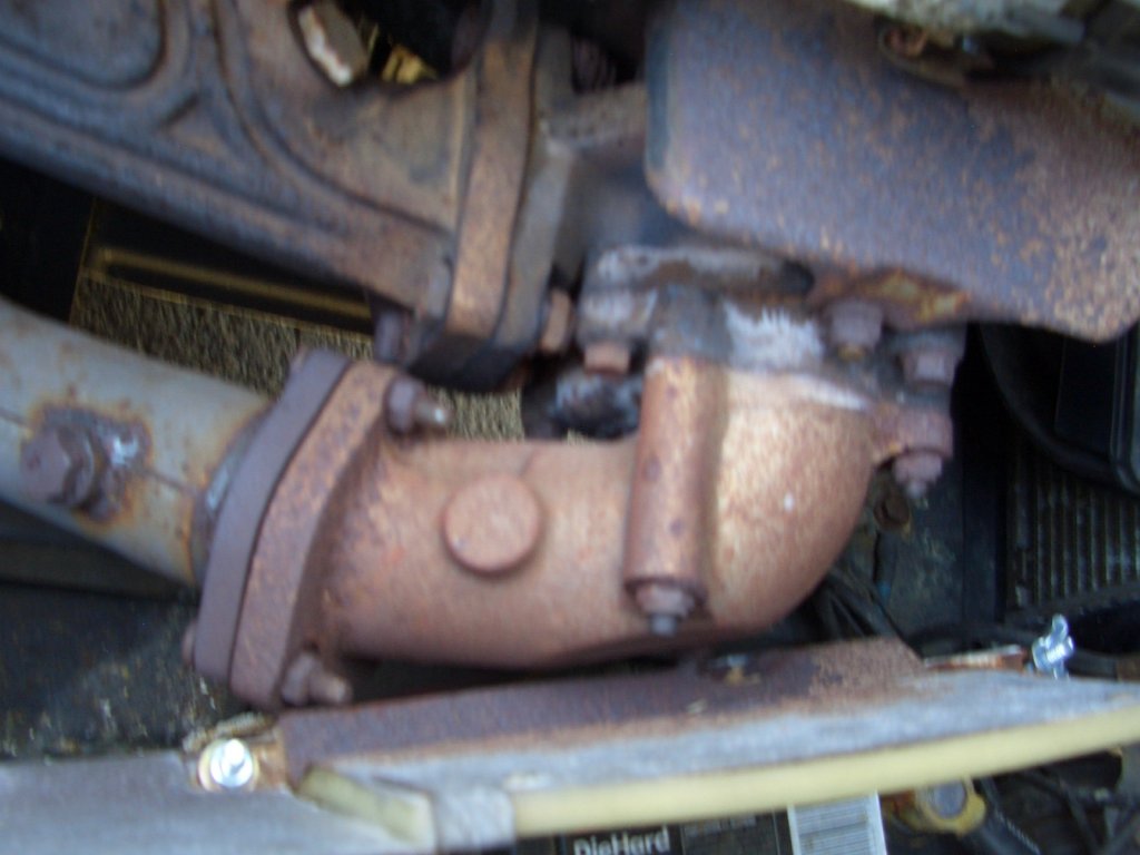

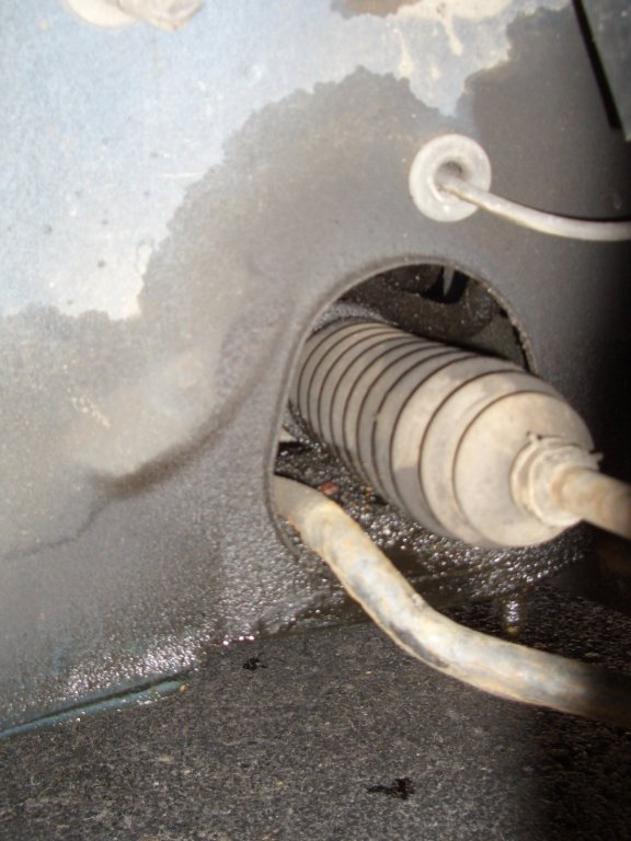

Im Motorraum gefiel es mir dann nicht so toll, siehe die ganzen Fotos. Vor allem auf der rechten Seite war da ein Teil (Fahrwerkaufhaengung?), das ziemlich Rost hatte, von dem ich auch echt was abblaettern konnte mitm Finger. Inwiefern ist das kritisch und was wuerde der TUEV dazu sagen? Auch Richtung Kruemmer war alles etwas roetlich, ich wuerde mich ueber Einschaetzungen freuen, ob das dem Alter entsprechen & unproblematisch oder ein Grund fern zu bleiben ist.

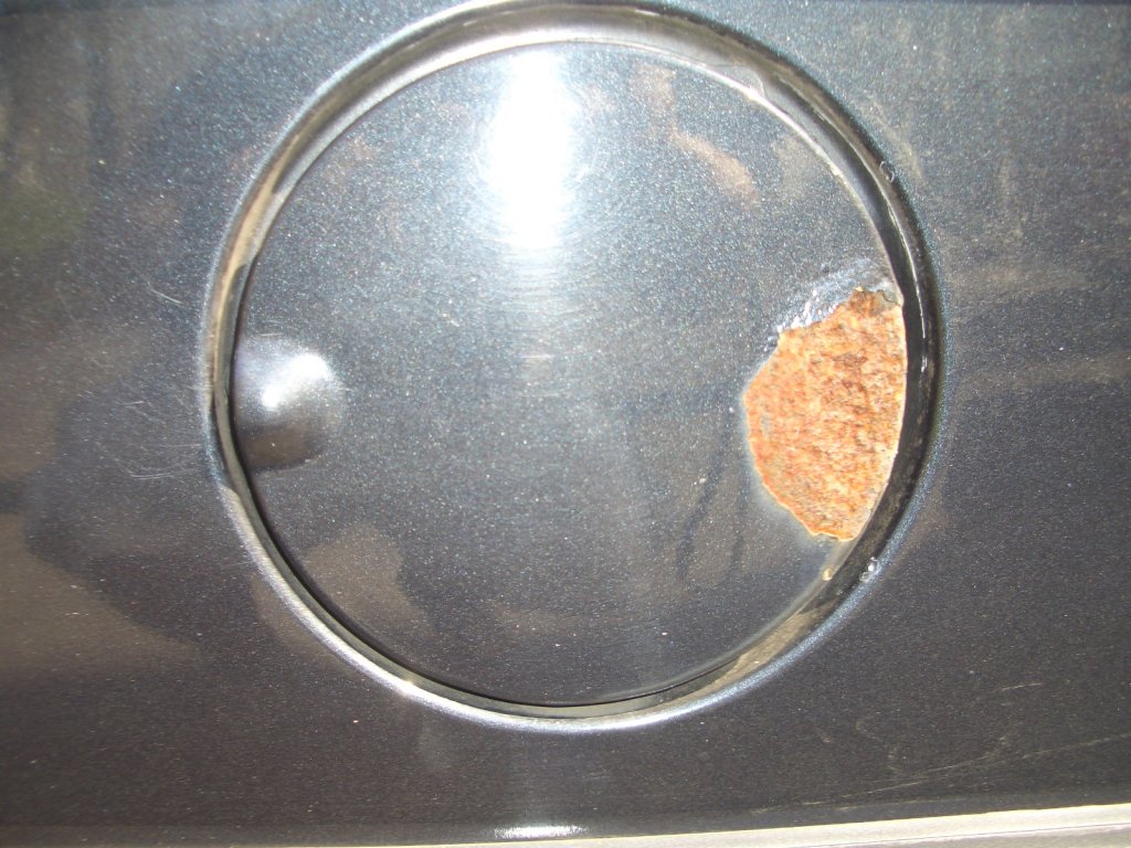

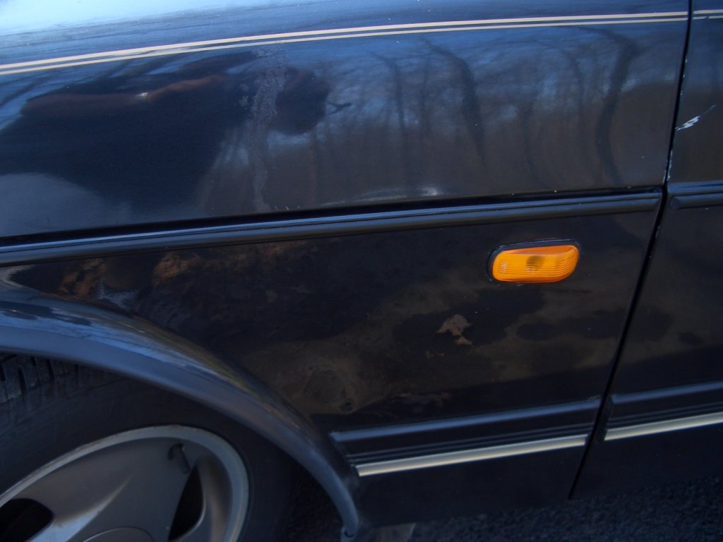

An der Karosserie gabs auch was zu finden: Erstmal der offensichtlich stark gerostete Tankdeckel. Wie einfach findet man da nen Ersatz? Ein paar Kratzer am Lack gab es, meist nur bis auf die weisse Farbe, aber einer an der Fahrertuer zeigte Rost, siehe Foto. Dazu kommen noch zwei interessante Reparaturstellen, einmal links oben an der Seite und einmal rechts auf der Motorhaube. Da ist lt. Besitzer bei nem Sturm ein Baum aufs Auto runter gekommen, hat das Verdeck zerstoert (daher neu) und den Lack da beschaedigt. Wurde ziemlich schlecht repariert und man sieht deutliche "Narben" an den Stellen aufm Lack.

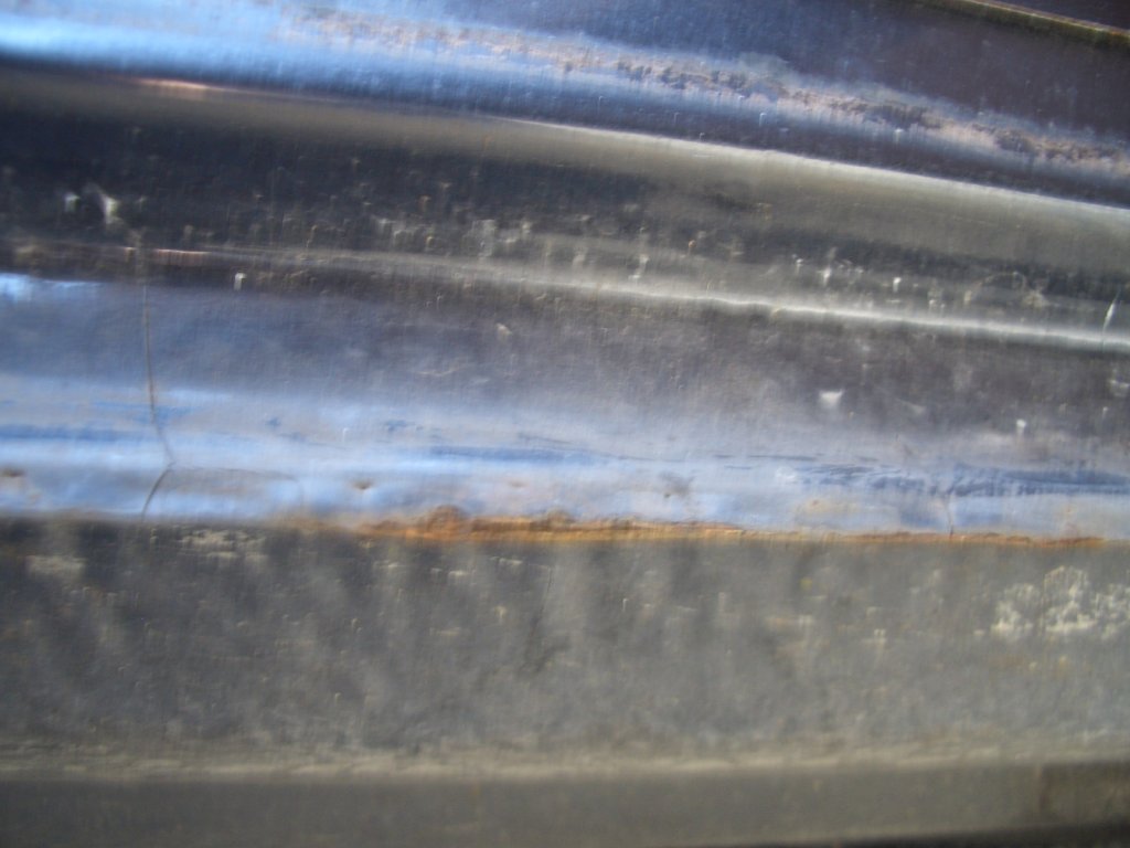

Irgendwann wurde ich dann auf meiner Rostsuche doch auch noch fuendig und hab was beginnendes an der Beifahrerseite bei geoeffneter Tuer gefunden, siehe Fotos. Ist das hier am Schwellerfalz kritisch? Ich hatte sowas mal bei meinem alten MX5 und wenn man dort was gesehen hatte, wars innen komplett verrottet und wurde sehr teuer...

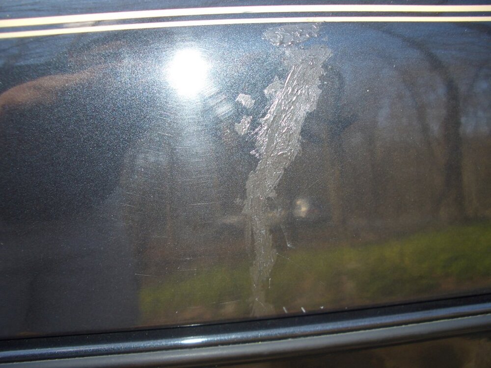

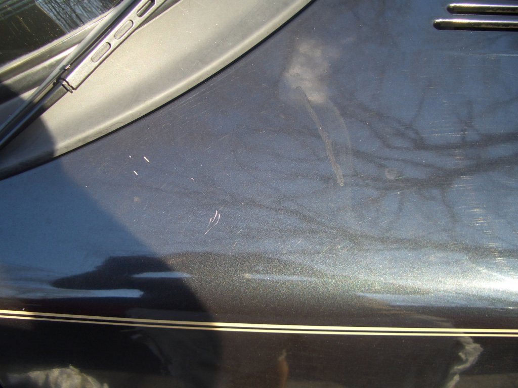

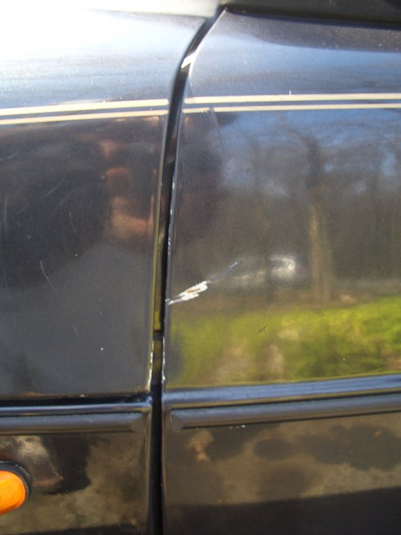

Topgepflegt ist etwas anderes: Der Kratzer vorne an der Türe kommt von einer falsch aufgelegten und dann geschlossenen Motorhaube, die dann die Delle in der Türe verursacht hat. Türe, Haube und Tankdeckel (den gibt´s aber auch gebraucht in gutem Zustand) lackieren lassen. Die Türfalze sind hoffentlich in Ordnung (unter der Gummileiste). Der Rost bei den "Aufhängungsteilen" ist m.E. unbedenklich. Schau mal unter der Batterie, die ist offensichtlich mal übergekocht (und verursacht fiese Rostansätze [ich weiß, wovon ich rede] ;-(
Abgenutzter Schaltknauf (ist nur aufgesteckt) spricht für die ca. 210.000 km. Wenn alle anderen Sachen wie Innenausstattung, Verdeckhydraulik, Fensterheber, Ölstand Getriebe etc. i.O. sind, na ja, warum nicht. Du zahlst ja keinen Zoll, Umsatz-/Mehrwertsteuer etc, d.h. ca. 4000$ mit Fracht entsprechend 3000 € plus die Reparaturen, TüV etc. Wenn Du noch genug Zeit hast, würde ich trotzdem noch nach einem anderen schauen!

So viel (frisches) Öl im Achswellentunnel würde mich stutzig machen. Sieht für mich aus, als ob die Lenkung undicht ist.
Der Türfalz ist nur oberflächlich zu erkennen. Da unter kann es schon ganz anders aussehen. Die Batterieleuchte klingt nach Laderegler der LiMa. Schnell zu tauschen.
Die Korrosion am Querlenker würde ich jetzt nicht als dramatisch einstufen. Da kenn ich anderes. Im Grunde würde ich vor allem mal sehr genau den Unterboden im Bereich Fahrer-/Beifahrerfußraum an den Längsträgern und den Verdeckkasten checken. Ersterer Bereich ist bei ungepflegten CVs gern mal massiv vergammelt. Da fällt dann schon mal ein guter Quadratmeter Blech an, der ersetzt werden muß. Technik lässt sich immer regeln, aber bei Blech (vor allem beim Cab) muß man kritisch sein und vor allem die rosa SAAB-Brille absetzen, weill man nicht ein Eurograb erstehen.

Woran kann ich denn so eine undichte Lenkung erkennen? Den Unterboden, den Du meinst, kann ich den ohen Buehne erkennen? Denn allgemein der Boden des Autos sah gut aus.
Laesst sich der Ausfall der Servolenkung, wie oben beschrieben, durch den gerissenen Keilriemen erklaeren? Ich war halt etwas geschockt, dass heute so viele Dinge ueber den Jordan gegangen sind...
Ja, die Falze an den Tueren sahen OK aus, alleine die Stelle an der Beifahrerseite (auf Tuerhoehe) unten am Falz zeigte Rost.

die Servolenkung ist auf jeden Fall undicht.
Der Effekt, dass Du am Ende der Probefahrt nur noch schwer lenken konntest, deutet auf zu wenig Flüssigkeit im System hin.

Es ist schwer zu sagen, ob das Lenkgetriebe getauscht werden muß, aber anhand der Kilometerleistung ist es anzunehmen.
