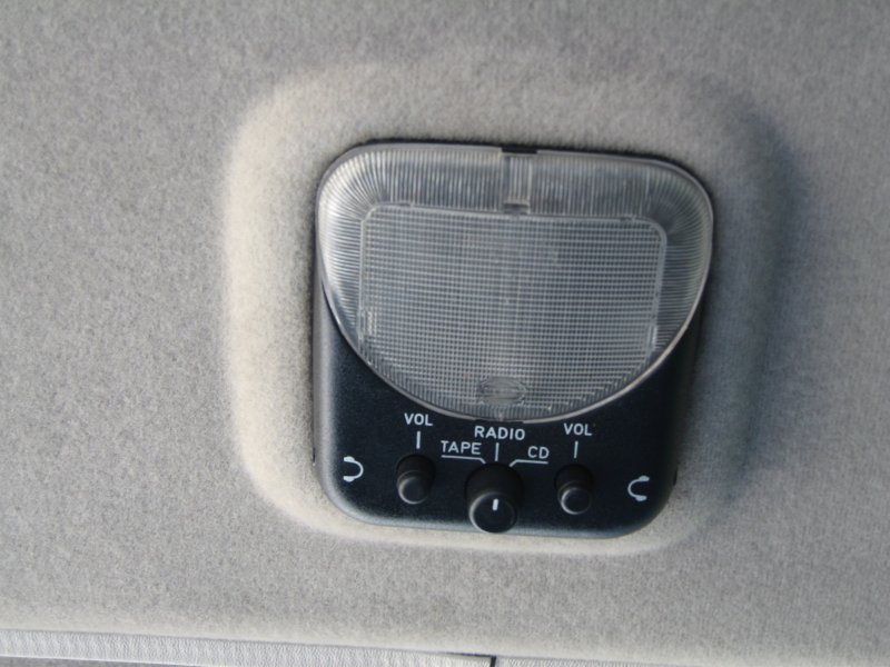

April 28, 200916 j Dieses Kopfhörersystem bestand aus Mini-Klinkenbuchsen und einem Wahlschalter für die "Quelle", alles in die Innenraumbeleuchtung integriert. War perfekt für Kinder auf langen Fahrten. Man konnte völlig unabhängig voneinander hören . Wenn ich mich richtig erinnere, hatte mal jemand ein Bild davon hier eingestellt.

April 28, 200916 j Dieses Kopfhörersystem bestand aus Mini-Klinkenbuchsen und einem Wahlschalter für die "Quelle", alles in die Innenraumbeleuchtung integriert. War perfekt für Kinder auf langen Fahrten. Man konnte völlig unabhängig voneinander hören . Wenn ich mich richtig erinnere, hatte mal jemand ein Bild davon hier eingestellt. Hallo, genau so ist es, das System ist nicht wechslerfähig!!! und das Köpfhörersystem sieht so aus:smile:! bei mir im 900er verbaut! grüße Alexander
