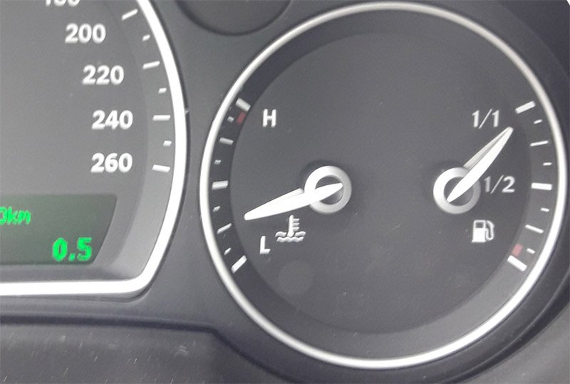

Ein älterer Thread, den ich nun herauskrame.
Ich habe nun auch ein seltsames Problem mit meinem '08er 9-3 Z19DTH beobachtet.
Das Auto hatte ich Tage zuvor vollgetankt, wie immer geht die Nadel nicht auf Anschlag, sondern bleibt 2-3 mm unterhalb stehen.
Gestern fuhr ich mit dem Auto weg und plötzlich sehe ich eine leuchtende Reserveleuchte + eine Tankanzeige die auf "0" zeigt.
"Wie kann das sein, wenn seit dem Volltanken keine 30 km gefahren wurde?", dachte ich mir. "Hat mir jemand ein Loch in den Tank gebohrt?", die zweite Frage. Anhalten ging nicht, Baustellenbereich der Autobahn.
Dann rappelt sich die Anzeige auf, zeigt wieder nahezu voll an. Um kurz darauf wieder abzufallen.
Wieder hoch, einigermaßen stabil... fällt wieder ab. Da verhaarte die paar Minuten, ging dann wieder hoch und fu ktionierte den Rest der Fahrt über.
Rückfahrt: Alles problemlos, zeigt "Voll" an.
Sporadischer Wackelkontakt, verschlissene Schleiferbahn am Geber, .. ?
Habe vorher das "www" durchsucht, anscheinend Softwarefehler bei den älteren Modelljahren. Aber auch beim 08er? Die ganzen Jahre davor funktionierte die, nur eben, dass die nie auf "Voll" zeigt.
[ATTACH alt=voll.jpg]285220[/ATTACH]
Ich tippe auf einen defekten Geber ……
Sehe ich auch so.
Wenn der Zeiger spinnt sind die Symptome anderes.
