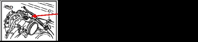

diese "viertelrunde seilführung" (sorry - bin nicht vertraut mit den fachbegriffen!) siehe bild- ist meines wissens nicht verstellbar.
ist zwar kein dramatisches problem, würde die stellmutter aber ungern dauerhaft so weit aufgedreht lassen.

Seilzug läßt sich nur an der Drosselklappe einstellen bzw. an der "Hülle" des Seilzuges, deren Ende an der DroKla befestigt ist.....ein minimal Spiel ist wie schon erwähnt normal und gewollt.
ok - danke! dann lass ich´s wie es ist und such nach dringlicheren problemstellen:biggrin:
