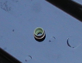

was ist dat

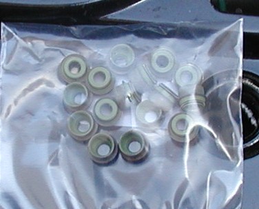

da war beim dichtungssatz 16 teile bei wie auf foto
ohne Größenvergleich schwierig zu sagen......welcher Durchmesser / Höhe ?
ansonsten wären die 16 Stk ev. ein Anhaltspunkt bei einem 16-Ventiler.....:rolleyes:
jo
aussendurchm. = 10mm
innendurchm. = 9mm / am oberen Bund = 5,ungradmm
länge = 10mm
aussen metallbuchse innen gummi mit einem federring am bund, also kein federring als schraubensicherung sonder ein ring aus einer zugefeder mit federdurchmesser1,2 oder komma 3
Hab auch schon an ventilschaftdichtring gedacht, aber ist der im zylinderkopfdichtungssatz enthalten.
Ach ja, ist ein 16ventiler
grüßel
jürgen
Richtig geraten, das sind die 16 Ventilschaftdichtungen.
Und ja: Die sind bei ZKD-Satz mit dabei.
Zum Tausch ist passendes Werkzeug von nöten.
genau. Ne 10er Nuss und ne schöne Spitzzange :biggrin::biggrin:
