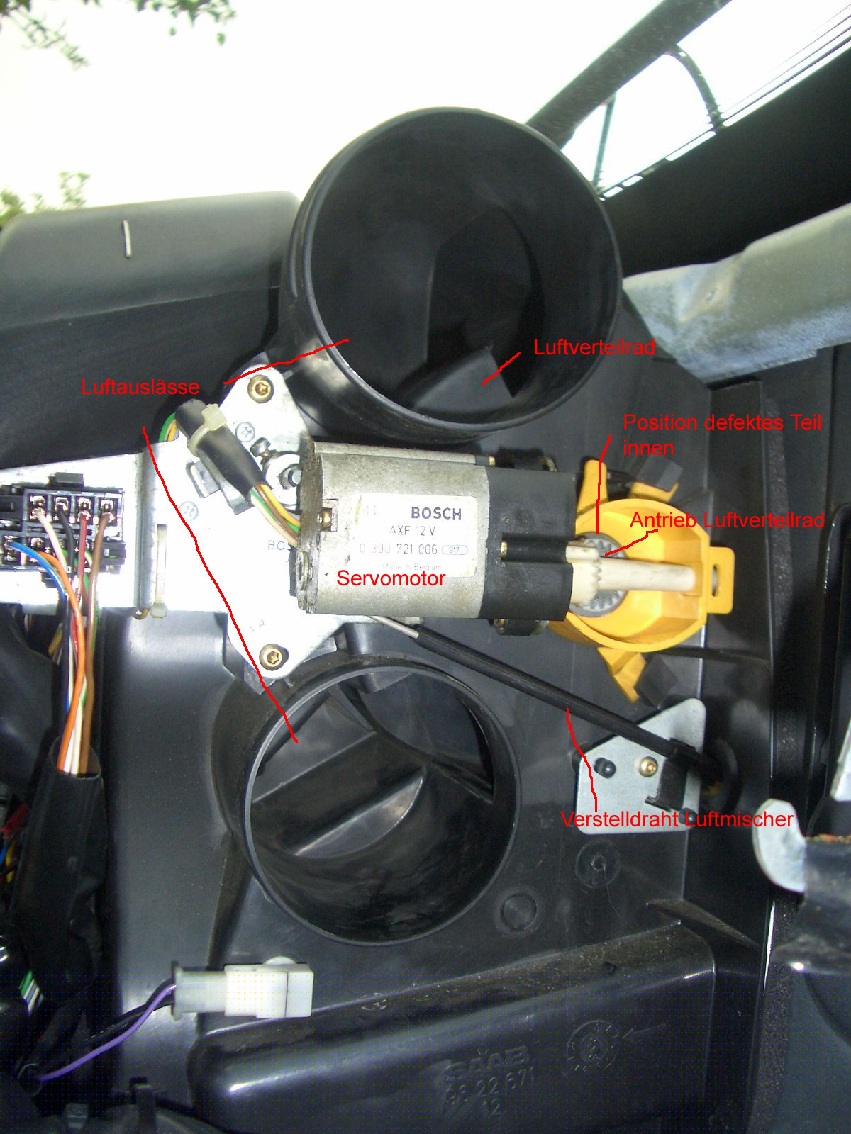

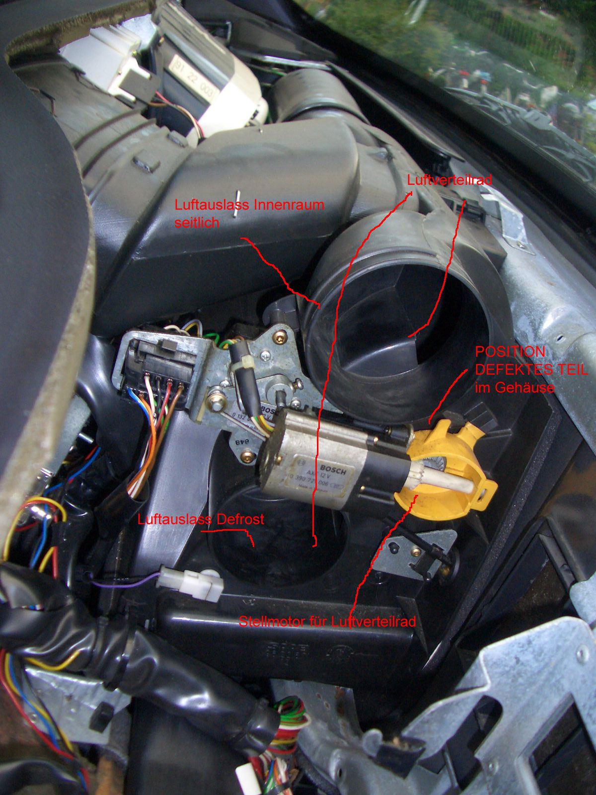

Nun ist aber mein Problem, dass in der Luftverteilung (also dem Teil, dass Defrost, Luft in den Fußraum, etc.) etwas kaputt ist. Der rechts (Beifahrerseite) von dem Gehäuse angebrachte Servomotor (direkt hinter dem Motor für die Warmluftzumischung) kann das Luftverteilrrad im Gehäuse nicht mehr verstellen, weil innen im Gehäuse das Gegenstück abgebrochen ist.
Frage ist nun, wie kann man das reparieren? Ich vermute, ich muss erstmal alle Lüftungssachen ausbauen? Muss ich dabei auf irgendwas aufpassen? Bin Anfänger im Saab-schrauben.

Mein dringenstes Problem ist nun das Teil, dass regelt, ob die Luft zu der Frontscheibe (Defrost auf der ACC), gleichmäßig zum Innenraum (Heat) oder zu den Füßen (Floor), usw. geht.
Genauer handelt es sich dabei um eine Art Schaufelrad, dass die Luft in die gewünschten Luftauslässe leitet. Dieses Schaufelrad wird durch einen Servomotor an der rechten (Beifahrerseite) des Luftverteilgehäuses angesteuert.
Nun lässt sich das Schaufelrad nicht mehr verstellen, weil ein Teil abgebrochen ist. Genauer ist der Teil abgebrochen, der auf der Achse des Schaufelrads sitzt und in das Kegelrad des Servomotors greift.

Habe es nun geschafft mal ein paar Fotos zur Erklärung zu machen...

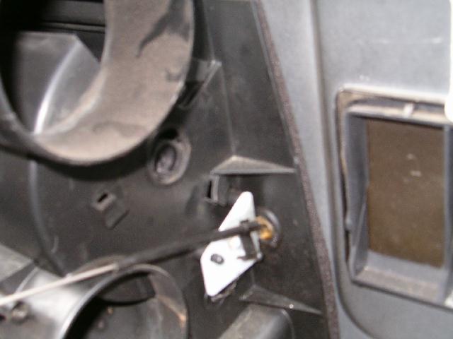

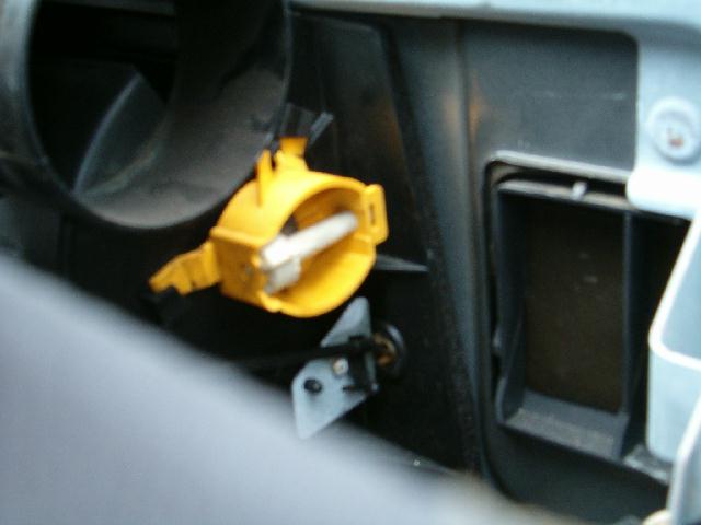

Hier noch ein weiteres Bild...
Bist Du sicher, daß das Teil dahinter kaputt/gebrochen ist??
Die Servomotoren hast Du schon abgemacht?
Hallo Nordland.
Habe noch mal zwei übersichtlichere Bilder reingesetzt.
Ist bei Dir das Gelbe Teil kaputt, oder wirklich (auf dem anderen Bild) die Achse in Inneren des Gehäuses (Klingt mir recht unwahrscheinlich). Also die Achse, die in der mitte das Loch im Negativprofil von dem Wellenzapfen des gelben Teils hat???
Wenns nur das gelbe Teil ist, schreib mir eine PN. Wenns wirklich innen ist, dann weiß ich auch keinen Rat...
