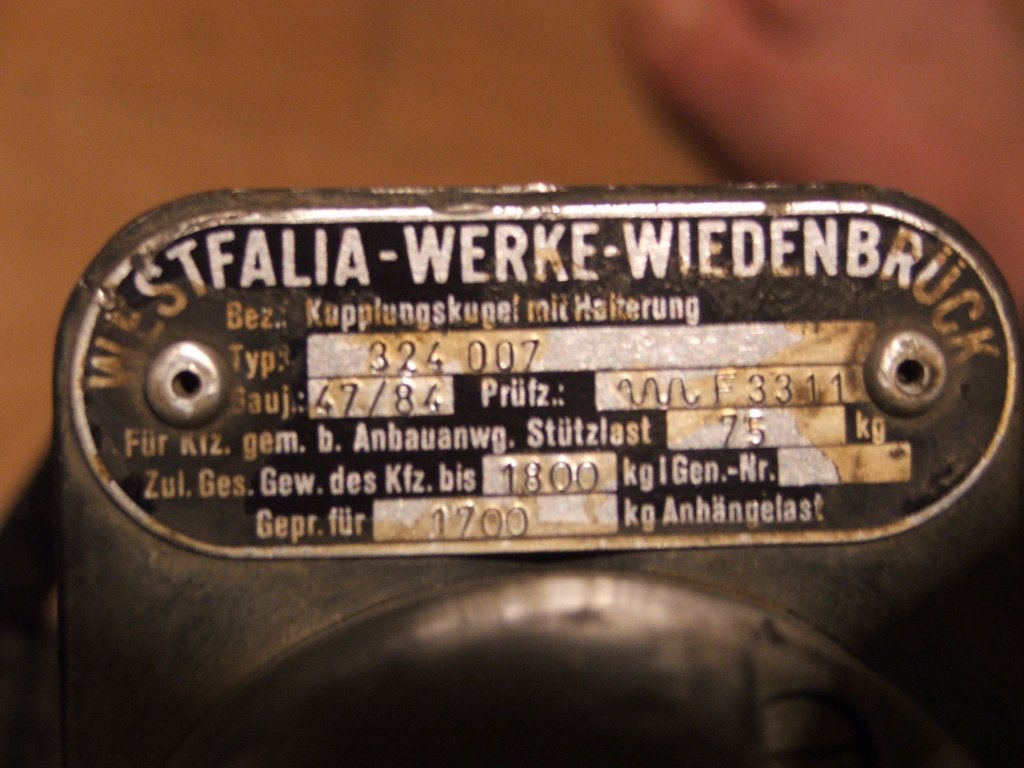

Hallo Gerd,
hab`mir gedacht ,daß es da unterschiedliche Typen gab bzw. gibt. Hab`leider keine dig. Kamera zum abfotographieren, deswegen folgende Informationen des Gutachtens:
-Prüfnr. TP 8 ww
- abnehmbare Kugelstange
-Verwendungsbereich :Saab 900 alle Typen ab Modelljahr 1981
-Typ : 324010
Vielleicht helfen ja diese Angaben den Interessierten.
Grüße Michael

Es gab noch Nr. 324013 siehe nochmal den Link !

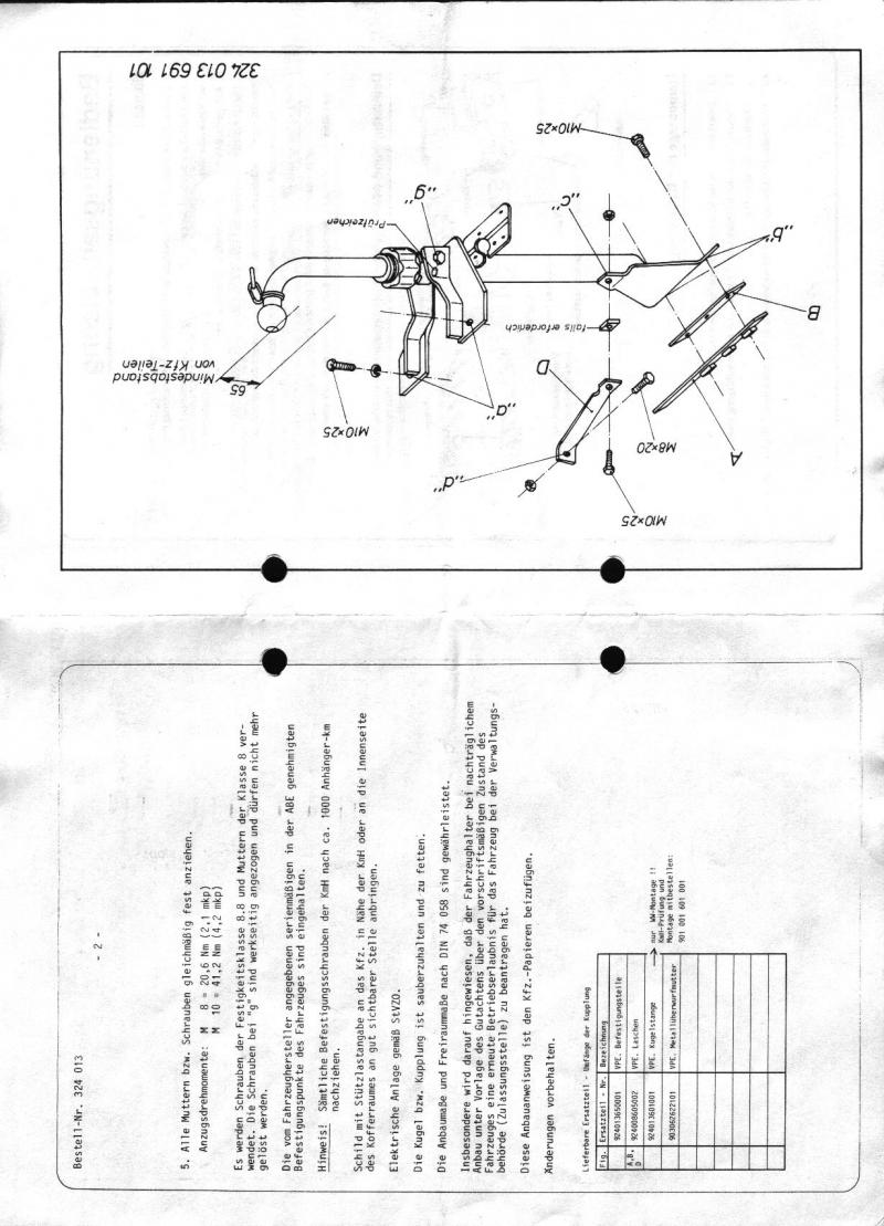

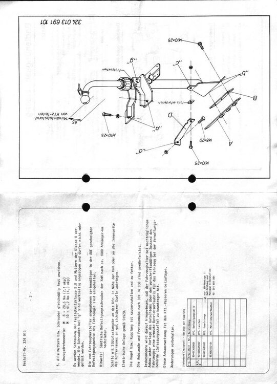

Hier die Montageanleitung vom Westfalia Typ 324 013
Vielleicht hilfreich ?
/To
