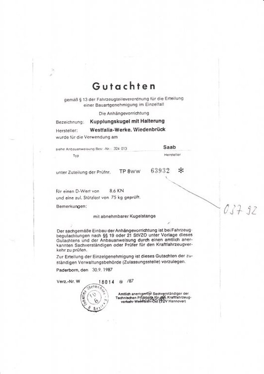

...Schau mal, ob das hier >klick< evtl. das Richtige ist ?
Viel Glück beim TÜV-Schlangenbeschwören ! :smile:

AHK_gutachten1.pdf
Och doll - das ist natürlich noch besser!
Ja, wenn man exakt die passende Kupplung mit den eingeschlagenen Endziffern 01554 hat. :mad:
Aber das Gutachten bezieht sich auf die richtige Kupplung, bin mir recht sicher, die "Prüfnummer" ist nur eine Nummer des Gutachtens und die für dieses Gutachten zuständige Anbauanweisung hat targa ja gepostet.
Wenn ich es richtig interpretiere, ist es die typische TP8 einer Einzelabnahme eben dieser einen Kupplung mit dieser einmalig zugeteilten Nummer. Und die Nr. des Prüfers steht ganz unten.
Oder sehe ich das falsch?
Nein, eher nicht.
Sah so allgemeingültig aus.
Also ist der jeweilige Besitzer wohl mit der Anbauanweisung zum TÜV gegangen und hat sich die Kupplung eintragen lassen.
Was nicht passt, wird passend gemacht :biggrin:
Eine TP8 :confused:
Ja, so schon eher. :eek:

Was gab es an meiner geposteten ABE auszusetzen ? Steht doch ganz groß 324010 drauf?!
Wo hast Du denn eine ABE gepostet? Was ich gesehen habe, war nur eine Anbauanleitung. :mad:

Hi, ich bräuchte zur Sicherheit ein Gutachten für ne AHK TYP 324 007 ! Eine Anbauanleitung habe ich, aber wegen damaliger Einzelprüfung ( wo das Gutachten nicht mehr da ist) wäre ein Gutachten gelichen Typs, trotz unterschiedlicher TP 8 Nr recht hilfreich!
Danke!!
Link
Das ist nur die Anbauanleitung! Wie in diesem Treat erwähnt nützt das nur was bei zertifizierten Abnahmen für den gesamten AHK Typ ( Prüfz. mit der Schlange davor und dann meist 3311 dahinter). Alle anderen mit einem TP8 Prüfzeichen sind Einzelabnahmen und brauchen dementsprechend ne ABE.
Habe ne AHK Typ 324007 für die üblichen 60€ ohne ABE Gutachten gekauft, bräuchte nun etwas als Referenz, da bei Einzelabnahmen ja Seriennummern vorhanden sind und somit eine passende ABE nicht mehr erhältlich!
