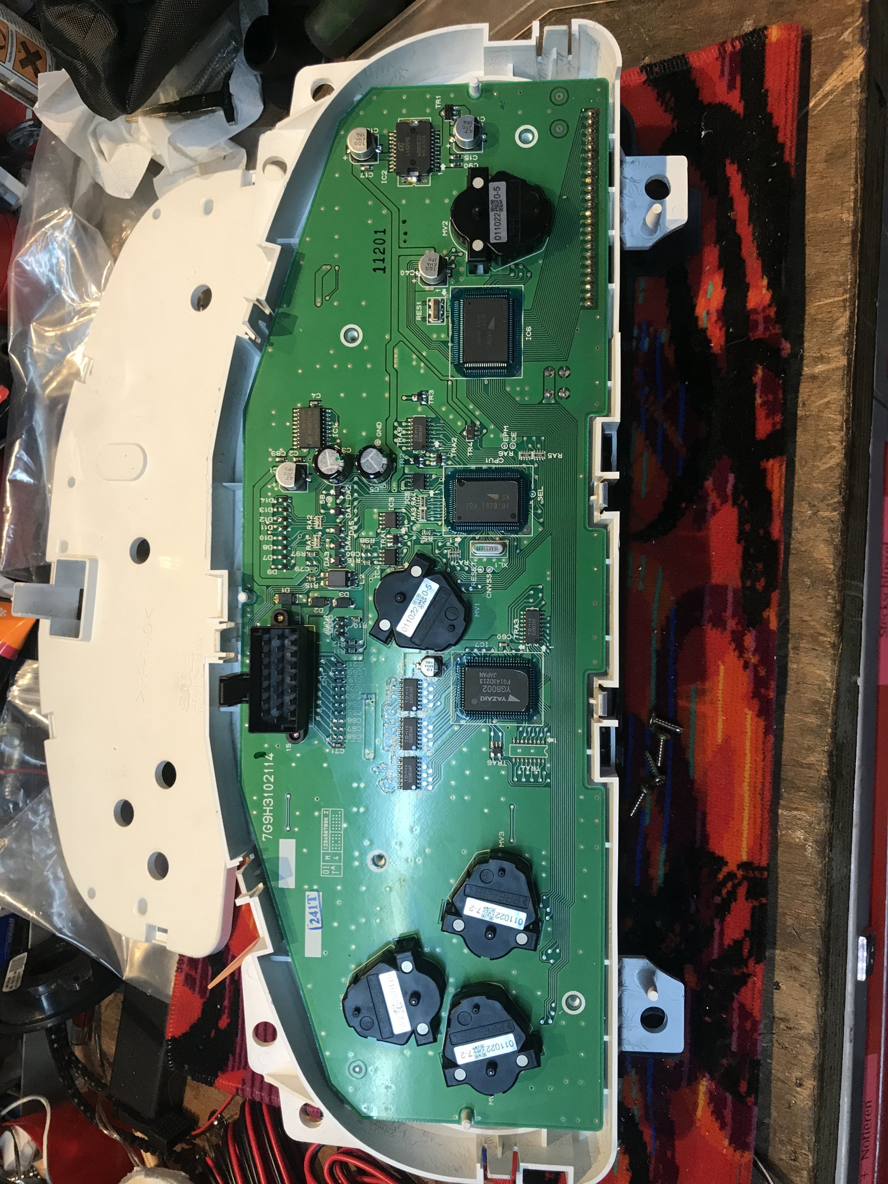

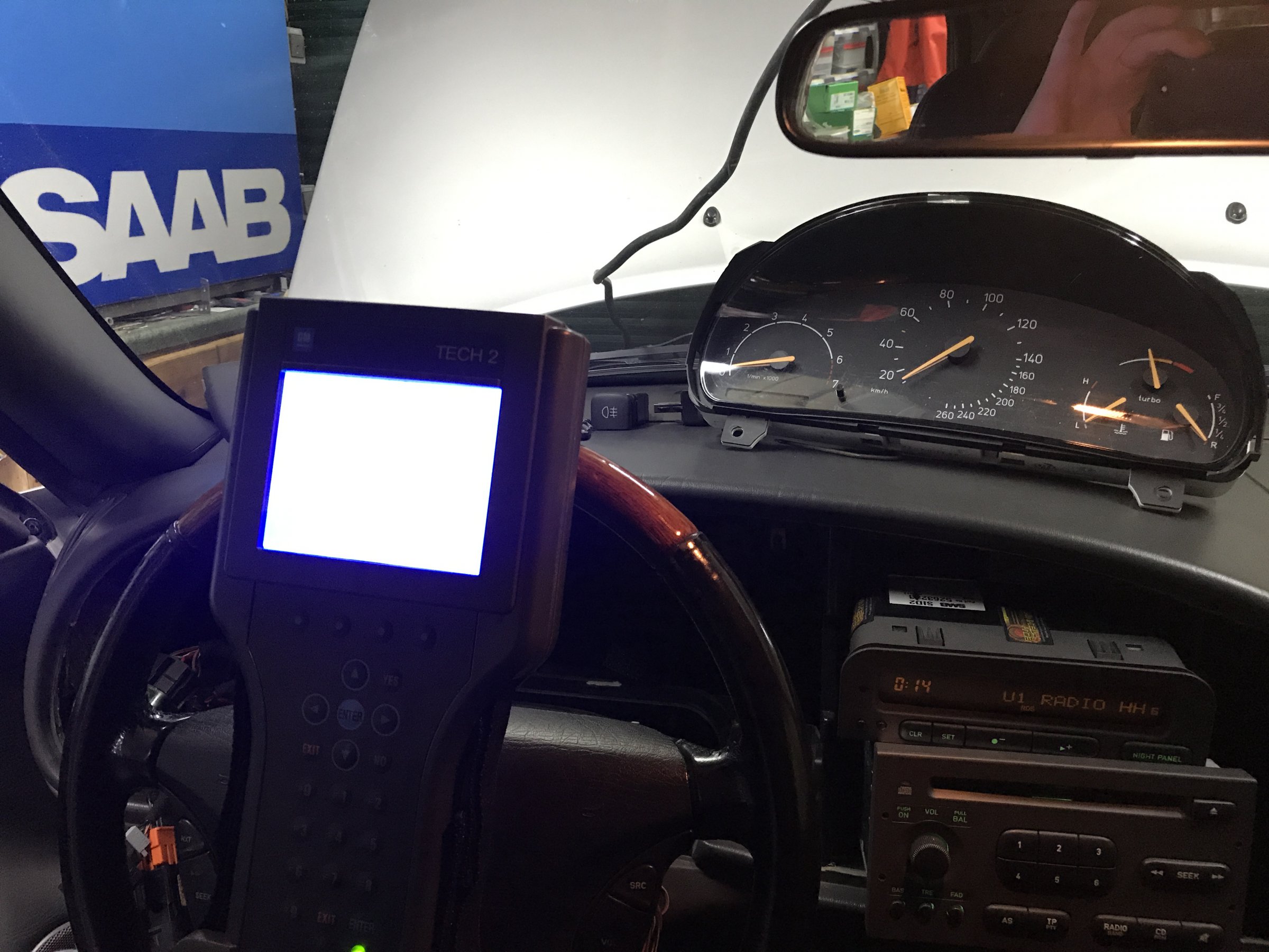

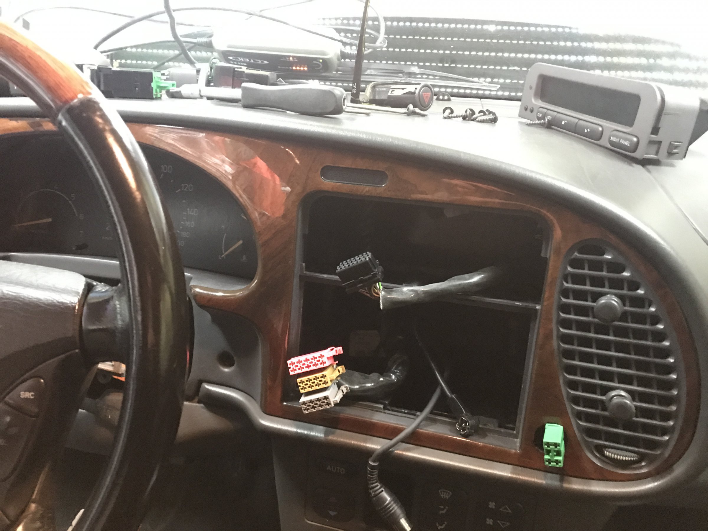

So, der Spaß kann beginnen: Die Tachoeinheit ist gerade eingetroffen!

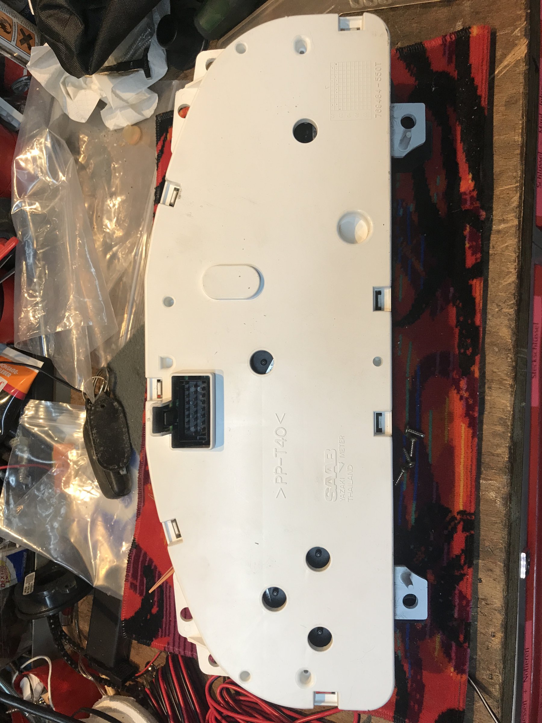

Nachfolgend zwei aktuelle Fotos. Ich hatte es so verstanden, dass dort jetzt die MIU einfach zu tauschen sei?!?!
Dort gibt es aber nichts zu tauschen, außer mal lötet um!
IMG_0980.thumb.JPG.09b432328c5a55b6ef659f7407616135.JPG IMG_0981.thumb.JPG.1dc1f124ed5a933f96c265bfb9f1fdf5.JPG
Übrigens ist mir vorhin aufgefallen, dass im Tech2 der Menuepunkt "Turboanzeige" irgendwo vorhanden war.
Die MIU ist die gesamte Einheit: Main Instrument Unit. Also komplett tauschen.
Der Menüpunkt ist im Tech 2 immer vorhanden, genau wie bei Temperatur und Tankanzeige kann ich Werte ändern und den Nullpunkt verschieben.
km-Anzeige kann nach oben angepasst werden, rückwärts natürlich nicht.

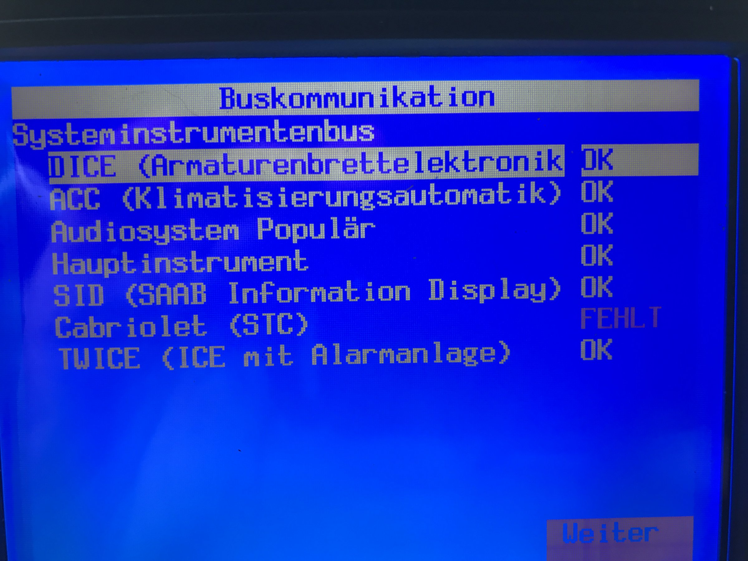

Problem ist aber, dass er das STC-Steuergerät (Cabriolet) jetzt nicht mehr findet. Somit ist ein Betätigen des Verdecks nicht mehr möglich.
Muss man ihm noch irgendwo sagen, dass er ein Cabriolet ist?
Oder scheitert es gar daran, dass das Gerät aus einem 9-5 stammt (bei gleicher Teilenummer eher unwahrscheinlich)?

Ja es gibt da einen Punkt im SID in der die Karosserieform abgelegt ist..
Sooo...... bin wieder ein Stück weiter:
Mittlerweile merkt er wieder, dass er ein Cabriolet ist :hello:.
In diversen Steuergeräten, nicht nur im SID, war nicht mehr hinterlegt, dass es ein Cabriolet ist. Das wurde nun korrigiert.
Allerdings kommt nun im SID die Fehlermeldung "Verdeckverriegelung prüfen".

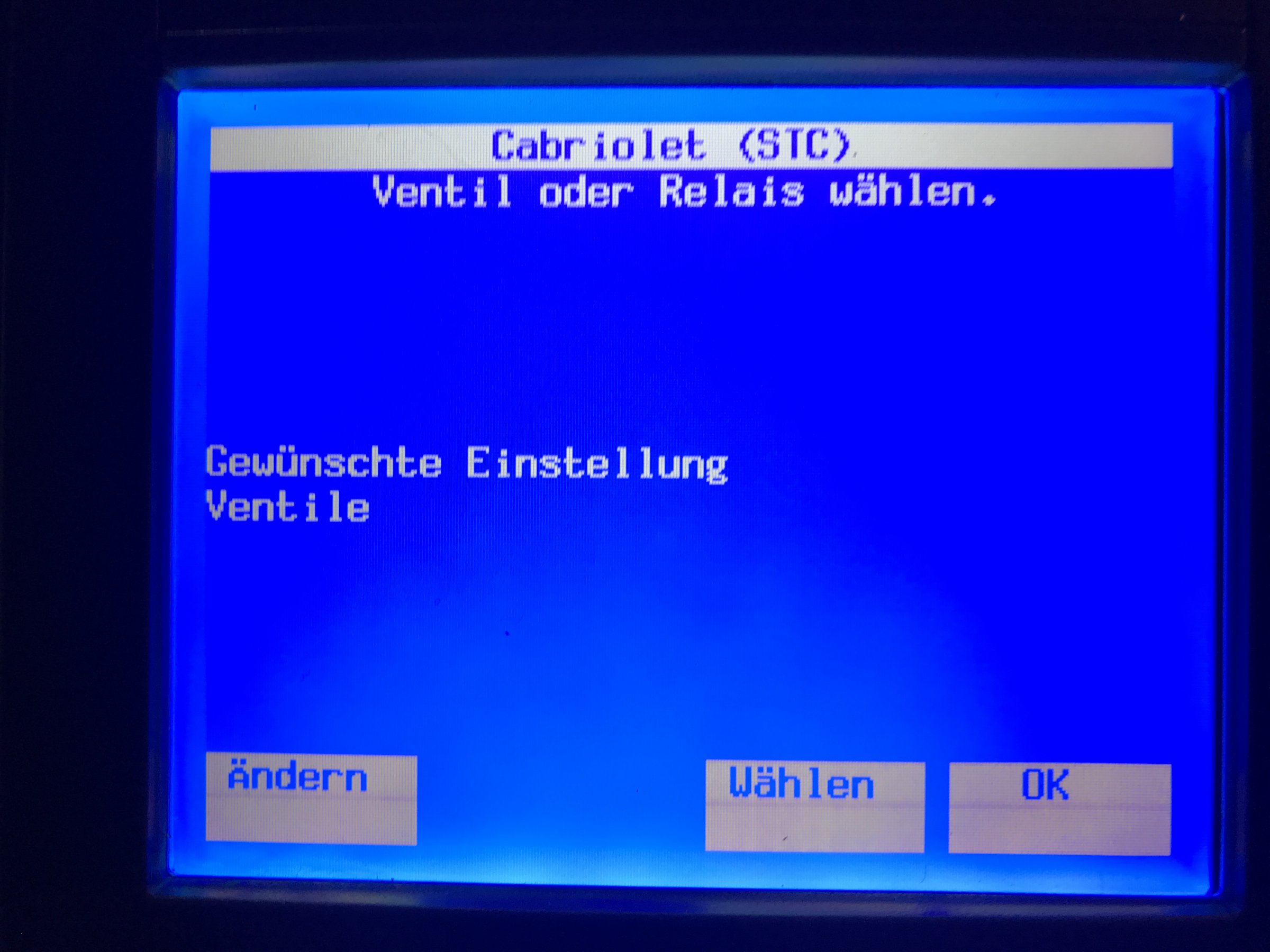

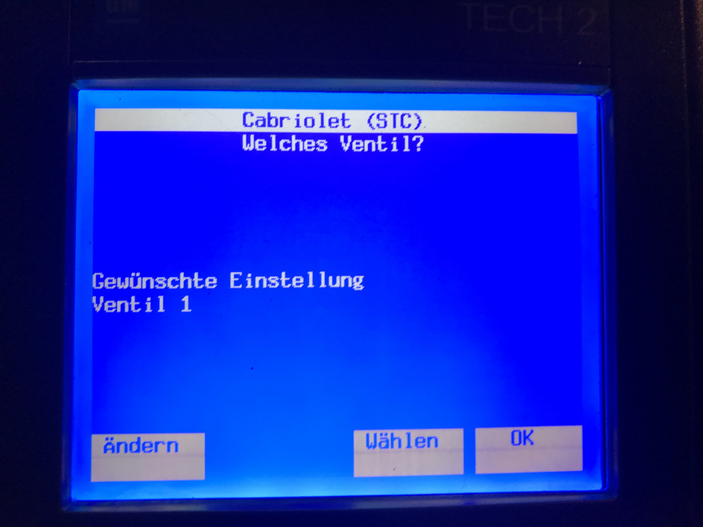

Im Tech2 kommt man in ein Menue, in dem man zwischen Relais und Ventilen wählen kann und dann kommen diverse Ventile.
Heieieieiei.......... jetzt wird's kompliziert!
Kann es sein, dass das alles neu konfiguriert werden muss? Wer kann mir das erklären, was das da so ist? :eek:

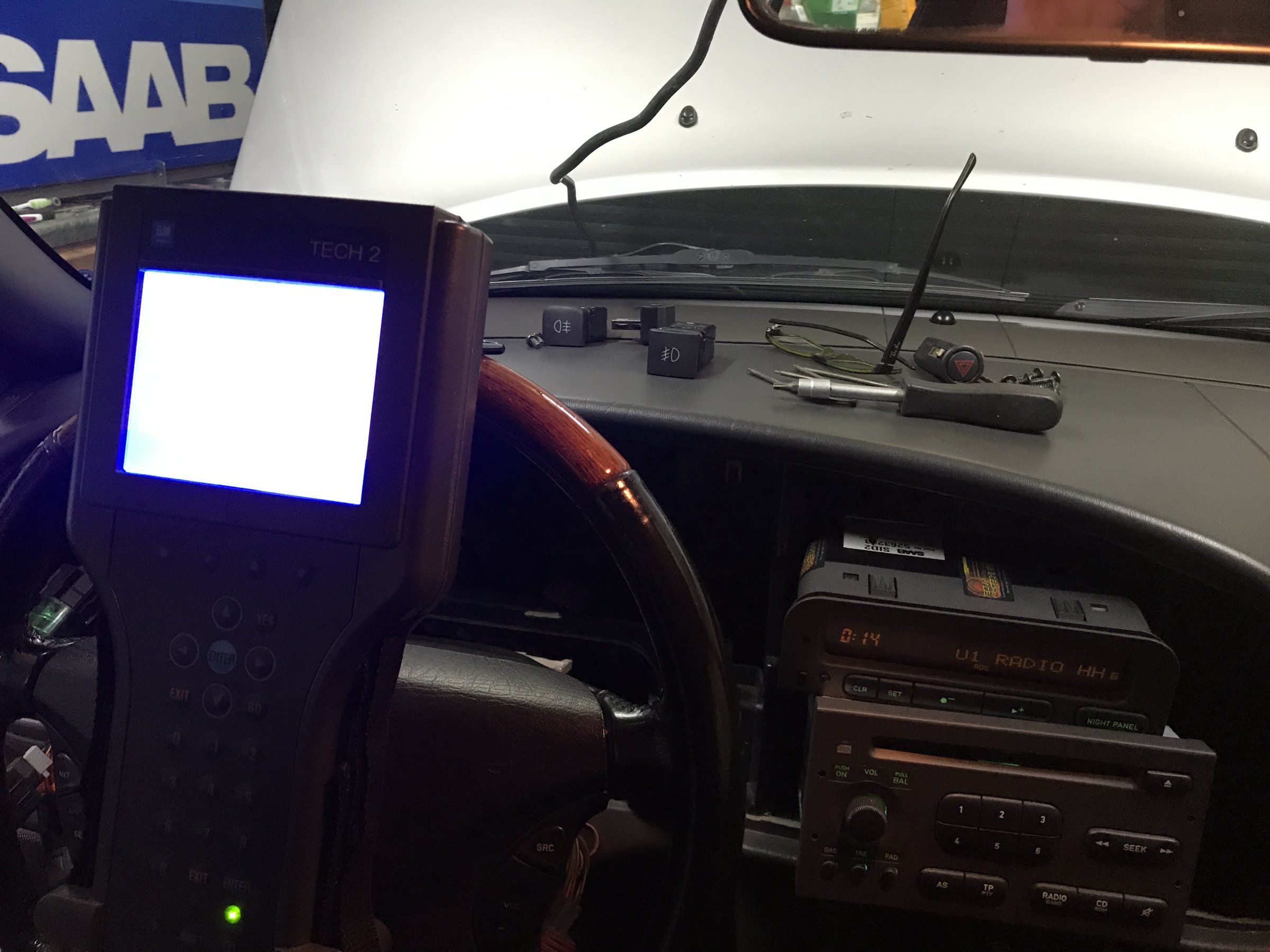

Und wenn Du das SID noch einmal als Neuteil programmierst? Bei mir hat es immer einen Bremsleuchtenfehler gegeben. Nach der Neuprogrammierung war der Fehler weg.
IMG_0987.thumb.JPG.3f9d89c266e8fbe60936332270b4d8d1.JPG IMG_0986.thumb.JPG.beeaf46d9e5aae027149b0954caf687f.JPG
Die Meldung kommt (auch beim 9-3I) von einem der Mikroschalter, der die (fehlende) Verriegelung des Verdecks meldet. Die sollte man mit dem Tech2 (auch beim 9-3I) aufrufen und ansehen können.
Kann es sein, dass dein SID zuvor keine Cabrio-typischen Meldungen gezeigt hat und erst jetzt nach dessen Umprogrammierung das (alte) Problem angezeigt wird?

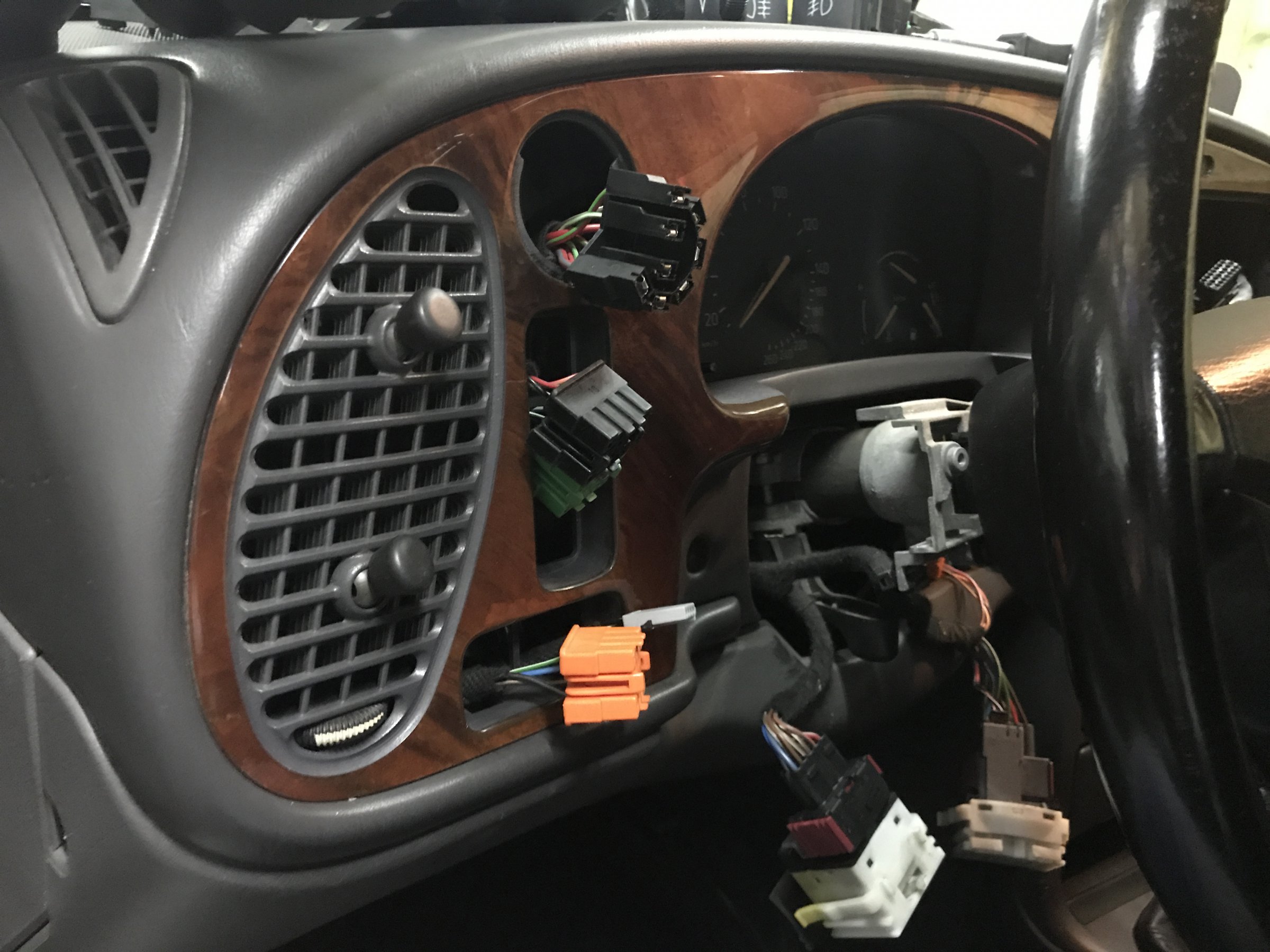

Habe mal die Batterie abgeklemmt, alles stromlos gemacht:
Verdeck geht wieder normal, aber nun die Turboanzeige nicht mehr?!?!?!
Hmmmm..... die scheinen sich wirklich nicht miteinander zu vertragen.....

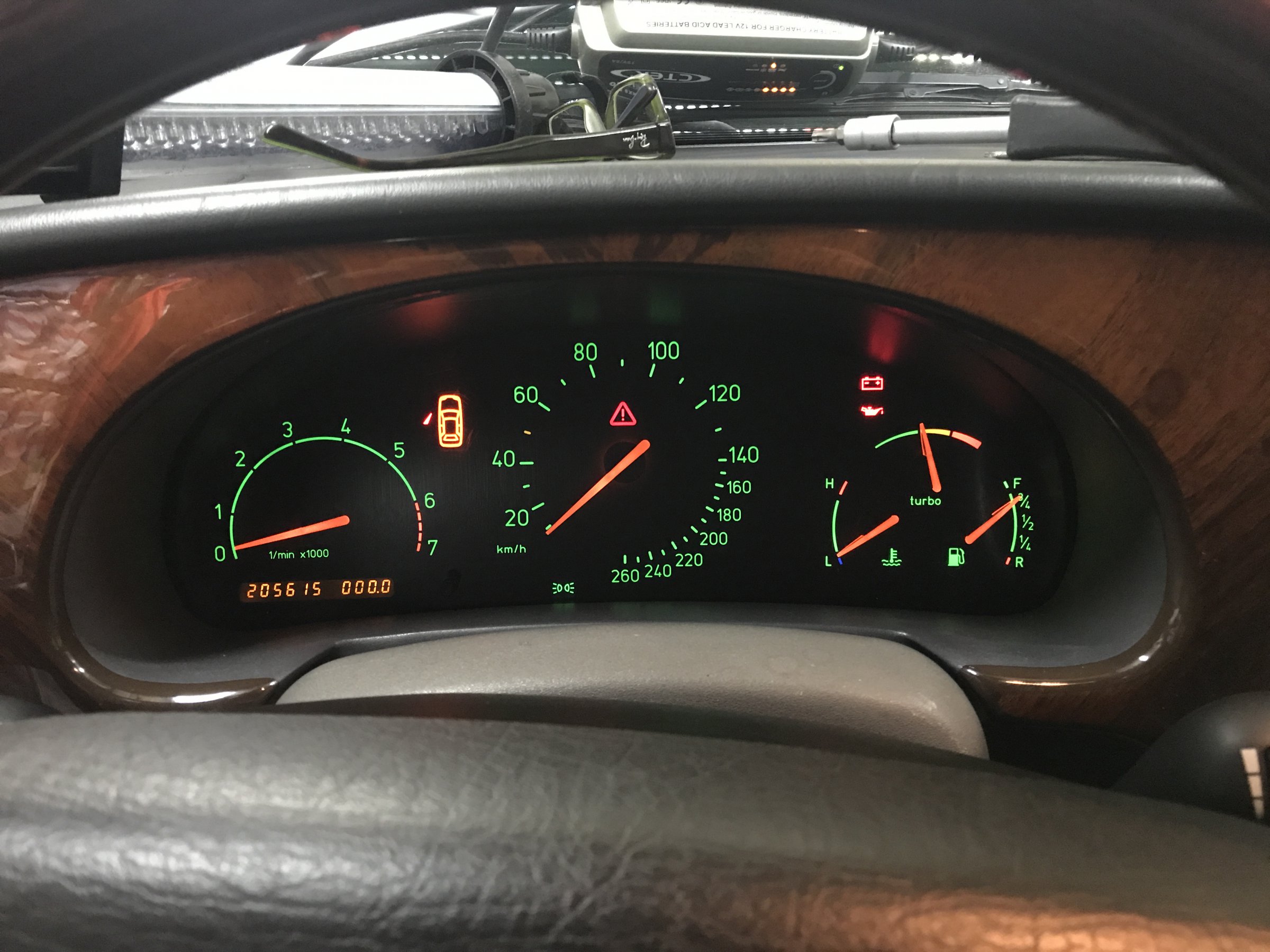

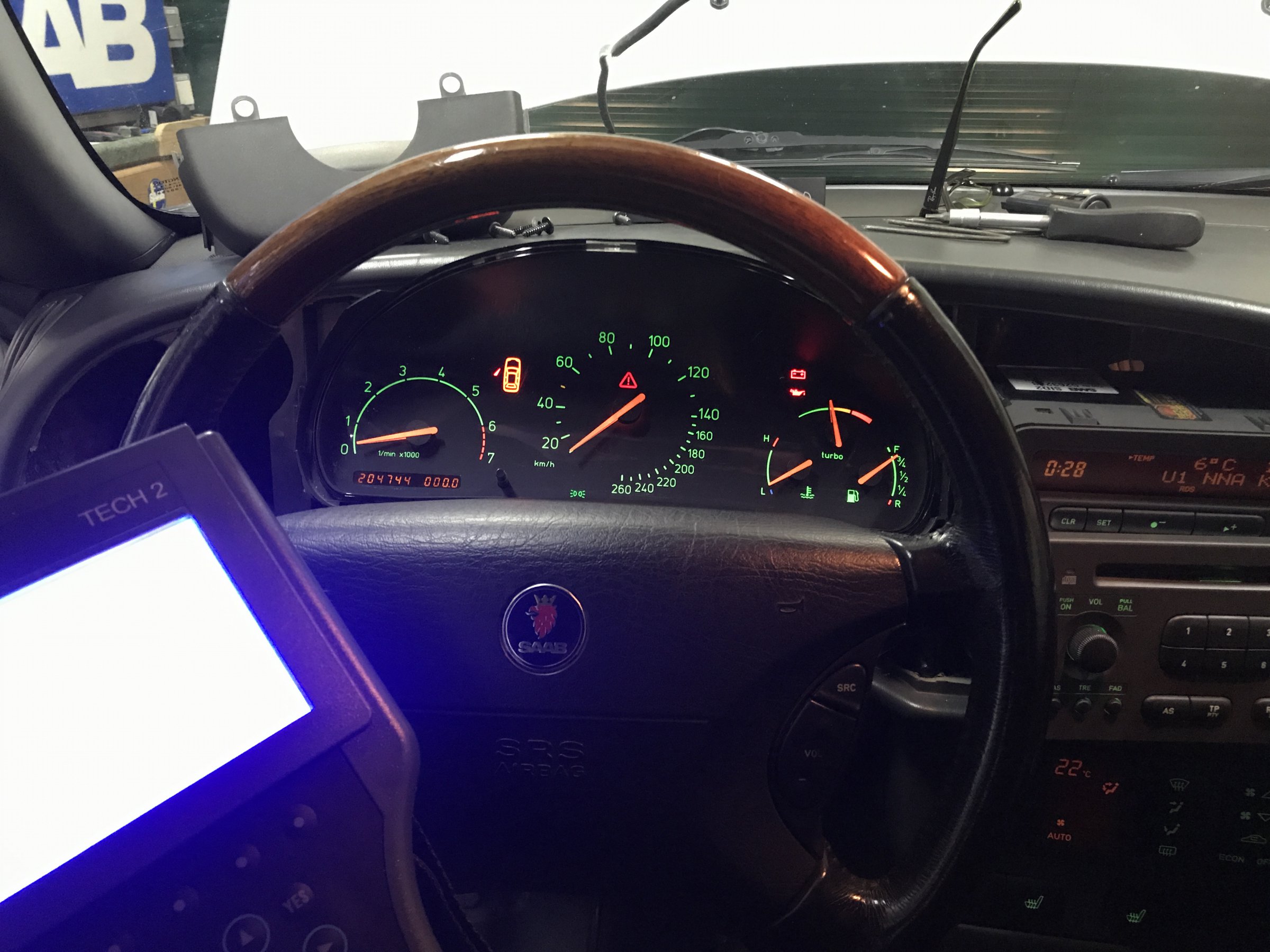

Ich habe heute noch einmal in aller Ruhe sämtliche Konfigurationen kontrolliert.
Vorsichtshalber habe ich alle Steuergeräte noch einmal komplett neu eingerichtet (dort, woe es relevante Einstellungen gab) und siehe da:
Nun habe ich eine funktionierene Ladedruckanzeige ohne am MIU etwas umgebaut zu haben, der Kilometerstand ist wieder korrekt und alle anderen Funktionen laufen auch wieder normal!
Wieder ein Projekt erfolgreich beendet - ich bin begeistert!
