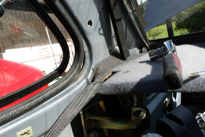

Seitenfenster undicht
Hallo
Wie krieg ich das Seitenfenster beim 2-türigen Sedan dicht?
So wies aussieht, ist die Dichtung zu kurz und dadurch hat es dann in der Ecke unter dem Spannverschluss reingesifft...
Hab die Dichtung wieder ganz in die Ecke gedrückt, nun sifft es zwischen
Fenster und Dichtung rein. Beim nächsten Versuch wieder zwischen Dichtung und Karosserie.
Die Dichtung sieht optisch intakt aus, einfach immer noch zu kurz.
Könnte ankleben abhelfen?

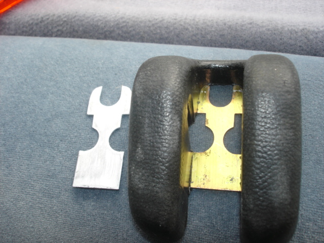

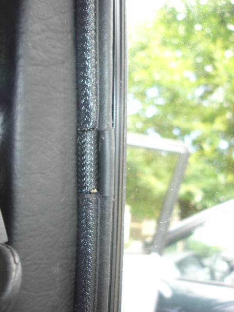

Die Dichtung ist jetzt verlängert, mangels Schrottdichtung einfach was ähnliches genommen und
aus 2 Teilen zusammengebaut. (Kantenschutz und Runddichtung)
Zudem hab ich noch ein Aluplättchen hergestellt und zwischen das Scharnier und die Halterung montiert.
Das sollten den Anpressdruck etwas erhöhen.
