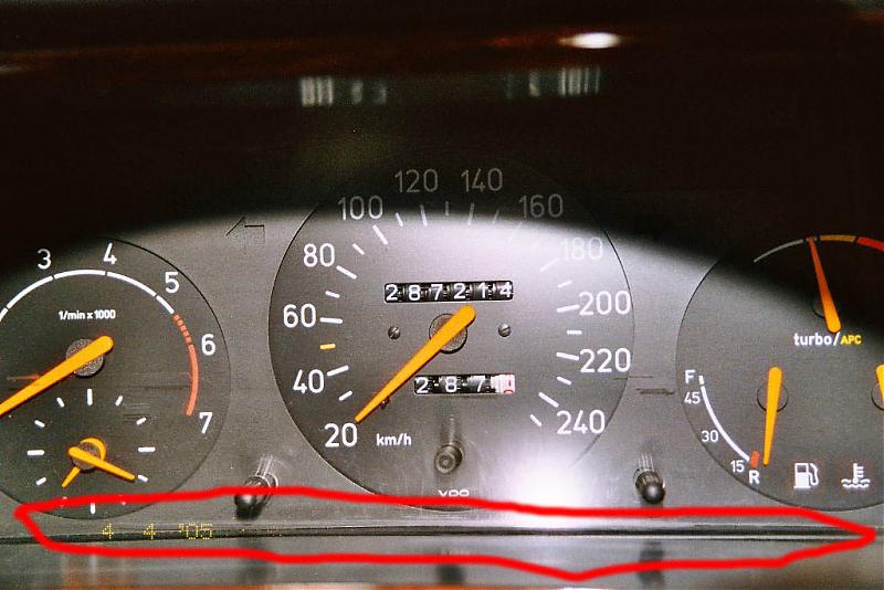

mein kombiinstrument (tacho, drehzahl und co) hat einen fingerbreiten spalt zwischen plexiglas und amaturenbrett... wie bekomm ich das denn wieder in griff???
vielen dank für tipps und grüße
alex p.

Fingerbreit Spalt ??
Hast Du ein Foto ? Liegt der Gummidichtungsstreifen des Instrumentes plan auf ? Wenn der zufällig schon irgendwie gefaltet ist, dann quietscht die Angelegenheit auch mal gerne.
genau, um die gesamte Tachoeinheit ist ein Gummistreifen gespannt, der den Abstand zu der schräg ausgeschnittenen Instrumenten'einlage' überbrücken sollte. Der verzwickt sich auch gerne mal in dem "Spalt" - bei Ein- und Ausbau des Intrumententrägers (wie gesagt "eigentlich nur 4 Schrauben", aber zu Risiken und Nebenwirkungen bei Schönheitsoperationen am Armaturenbrett fragen sie ihren Grufti oder Fritz Lupus)!

ich meine den abschluss zwischen amaturenbrett und plexiglasscheibe der intsrumenteneinheit zum fahrer hin...
es sieht so aus als würde die ganze einheit nach vorne fallen :rolleyes:
hier, den "spalt" (den es auf dem foto noch nicht gibt) meine ich...
lang mal vorsichtig in den Spalt rein - da müsste dann der Gummi kommen. Wenn man nix zu fassen kriegt, ist der abgerutscht.
Oder müsste da gar kein Abstand zwischen "Glas" und Schacht sein? Dann wäre wohl was an der Befestigung der Tachoeinheit hinten faul.
genau auf diese befestigung tippe ich da ich mir nicht vorstellen kann das der gummi 1cm breit sein soll :smile:
