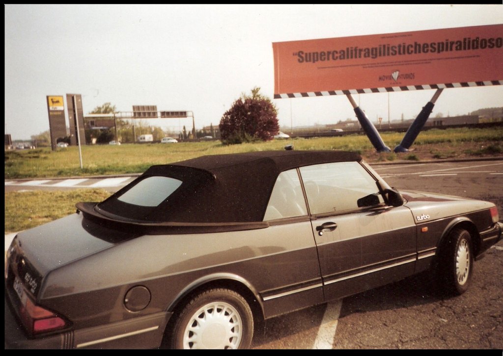

Dass der Lack die letzten Jahre nicht gepflegt wurde, ist sicher wahr. Üppige Sonneneinstrahlung in Bayern? Das dürfte aber nicht der Grund sein: Mein noch älteres Saab cabrio turbo in odoardograu-metallic) von 1989 steht noch länger, statt dessen vier nun sechs Jahre unbenutzt auch im Freien, und da ist zumindest der Lack noch völlig unverändert (trotz eines früheren Lebens in sengender Sonne in Mittel-Süd-Italien). Die Verdecke lösen sich halt leider irgendwann auf :frown:.

Mein altes turbo-cabrio steht allerdings seit sechs Jahren herum und vergammelt :eek: :biggrin: .

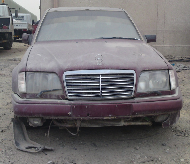

Ungefähr so? :eek:
Mit dem Gang zur Zulassungsstelle vor ein paar Jahren hätte er die 2000 € sehr entspannt durch Steuer und Versicherung eingespart, die die ganze Zeit weiterhin bezahlt wurden. :rolleyes: Warum nimmt man sich nicht ein paar Tage Zeit und mottet so ein Gefährt vernünftig ein? :confused: Dann kann man es immer noch "vergessen" und im Jahre 2025 oder so freuen sich dann wenigstens Andere über den Scheunen- oder Garagenfund. :biggrin:
Das verstehe, wer will. Ich kriege schon immer die Krätze, wenn mein Cabrio mal außerhalb der Garage übernachten muß.
Ungefähr so? :eek:
Oh, dann wird es mit neuem Lack aber auch nicht mehr alleine reichen :eek:, so sah mein 96iger aus, als ich ihn gekauft hatte und bisher habe ich 2250 Stunden reingehängt, damit er wieder vernünftig daher kommt.
