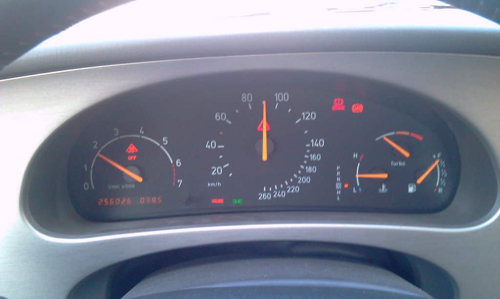

...diesen Monat noch nicht in der Werkstatt gewesen?... ich wollte mich gerade freuen...ah eine Fehlermeldung:mad:...wie immer bei meinen Sommerfelgen:confused:, war ja klar. Fehler-Nr. C 1382...ABS Sensor hinten links kein Signal:confused:...ja eigenlich dürfte das Tacho auch nicht fintionieren...aber es funzt. Die Fehlermeldung ist nach Zündung aus und an wieder weg...Ursache sind wahrscheinlich die Sommeralufelgen..es nervt:frown: aber doch. Die Meldung tritt eigentlich immer bei geringem Tempo auf...:confused:
Der Tacho funktioniert, wenn der Sensor hinten links defekt ist. Da solltest du mal den Sensor tauschen.

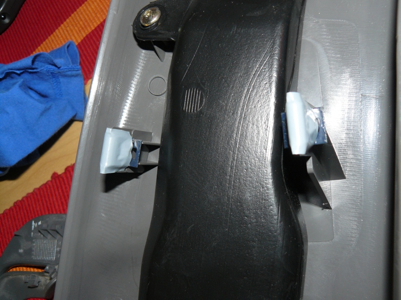

Quietschen behoben
Ruhe is' !
...zumindest bei der nervigsten Baustelle
Ich habe die Clipse der B-Säulenverkleidung mit einem reibungsarmen Klebeband beklebt (siehe Foto) und zwischen Luftführung und einem Karosserieblech, wo die unteren Clipse drin stecken (ungefähr von da kam das Geräusch) einen Streifen Schaumstoff geklemmt. Dann wieder eingebaut und ab auf die Autobahn - kein Quietschen mehr.
Dafür klapperte auf einmal der Beifahrersitz! Schlimmer als damals nach dem Kauf, als das Geräusch schon mal auftrat. Ich dachte das darf doch jetzt wohl nicht wahr sein!!! :mad: Durch Kippen nach vorne ließ er sich erst mal beruhigen. Als Ausgleich knarzten die SID-/Klima-/Radio-Abdeckungen etwas weniger als vorher und die Fahrertürverkleidung gar nicht mehr.
