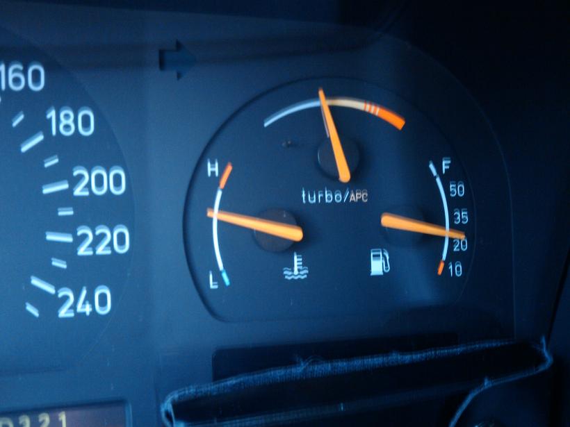

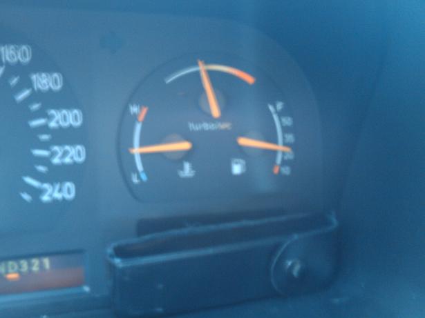

Fahre seit zwei Wochen, weil ich mal was anderes wollte, einen 9000er 2.3 Turbo mit 200 PS Bj. 1994 KmStand 146000 Km, die Motortemperatur bleibt während der normalen (Überland,Autobahn auch mal etwas schärfer) Fahrt etwas unterhalb der Mitte (siehe Bild 1), fahre ich in Schleichfahrt durch die City, stehe im Stau oder an der Ampel steigt die Temperatur an (siehe Bild B aber nicht in oder an den roten Bereich), der Lüfter springt an und alles ist hübsch ca. wieder in der Mitte.

Die höchste Temperatur markiert die Einschalttemperatur des Thermoschalters für den elektrischen Lüfter . Normal

Kein Grund zur Sorge. Deiner Beschreibung nach fährst Du einen thermisch glücklichen und zufriedenen Wagen.
Der sehr schnelle Anstieg im Stadtverkehr und hoher Außentemperatur entsteht dadurch, daß die Anzeige die *tatsächlichen* Temperaturverhältnisse zeigt, im Gegensatz zu dem albernen "Immer-Mittelstellungs-Cockpitanzeige-Unfug" moderner Fahrzeuge. Auch bei Motoren mit ständig mitlaufendem Lüfter, wie manche Turbodiesel, sind Temperaturschwankungen in der Anzeige so gut wie nie zu beobachten, die Anzeige somit eigentlich überflüssig.
