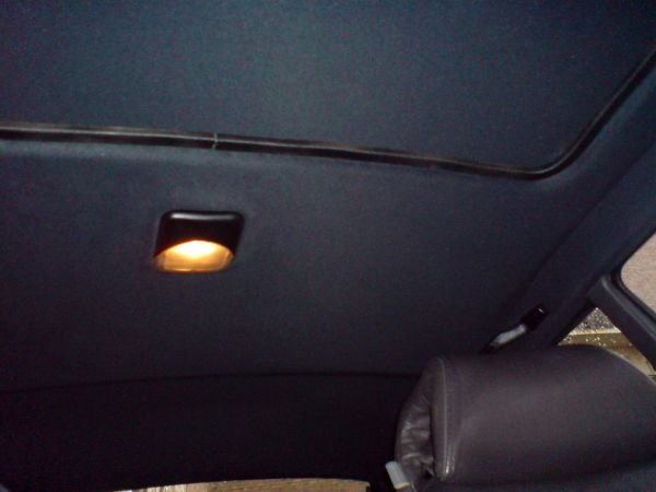

Nach zwei langen Monaten bin ich endlich mal wieder bei meinen Eltern zuhause und kann meinen 900 wieder fahren!:love::dancing2: Ich habe ihn gestern nach einmonatigem Winterschlaf angeschmissen und er sprang sofort an. Heizung auf 12 Uhr und ab dafür. :tongue: Das Gefühl, wieder in diesem Auto zu sitzen, ist einfach unbeschreiblich und ich fahre nur deswegen nicht den ganzen Tag damit, weil... na ja, schaut euch die neuen Bilder in meinem Album an. Will es nicht unbedingt gegen einen Baum fahren. :rolleyes: Morgen MUSS ich aber leider, leider wieder das Auto nehmen. Dumm, dumm, dumm. :biggrin: Heute habe ich mich für einen Stoff entschieden, mit dem ich Anfang Januar zusammen mit einem Freund den Dachhimmel, das Schiebedach, die Türeinsätze, die C-Säulen, die Kofferraumabdeckung und die Seitenteile davon beziehen werde. Außerdem werde ich mich um die Roststellen kümmern, eine neue Zierleiste vorne links montieren und die Sitzheizung des Fahrersitzes reparieren. Darüber hinaus sollen hinten neue Dämpfer rein und vielleicht auch ein neuer Satz Federn. Da jetzt ja auch wieder ein (kleiner) Hoffnungsschimmer für Saab besteht, gehts mir richtig gut. :smile: Wünsche allen schöne Feiertage und ein besinnliches Weihnachtsfest!

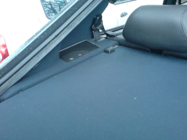

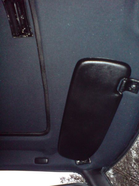

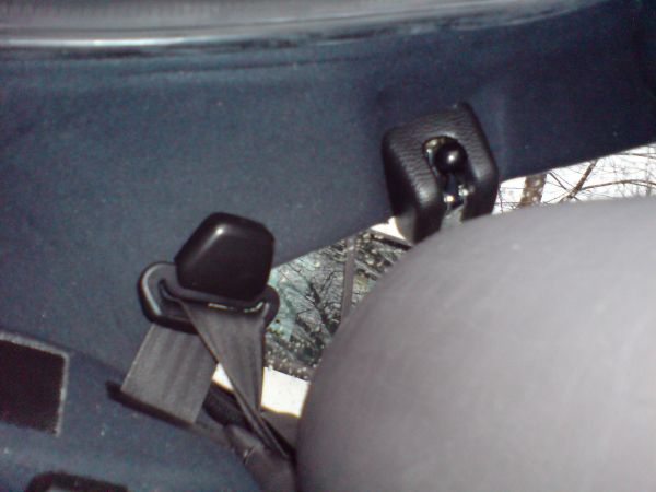

Nach 5 Tagen harter Arbeit mit reizenden, umweltschädlichen, staubigen, fettverschmierten, labberigen und/oder stinkenden Substanzen :smokin: :canabis: kann ich nun stolz verkünden, dass mein Eduard einen neuen Dachhimmel, Schiebedach, C-Säulen, Kofferraumabdeckung und Lautsprecherabdeckungen in schwarzem, mit [URL="http://www.polstereibedarf-online.de/-Autostoffe-Molton-Uni-Auto-Velour-Polsterstoff-Schwarz-mit-Schaumstoffkaschierung-3-lagig-DIN-75200/a-2003-27-97-0-0-0/"]3 mm dickem Schaumstoff kaschiertem Stof[/URL]f hat. Alle Anbauteile sind schwarz lackiert. Leider löst sich bei Gebrauch hier und da der Lack schon wieder ab (Schiebedachgriff) :rolleyes:. Das muss ich bei Gelegenheit also nochmal machen. Die C-Säulen haben auch den einen oder anderen Schönheitsfehler, aber das fällt gar nicht auf. Ich habe keine Vorher-Fotos gemacht, aber ich kann es kurz beschreiben: Himmel hatte keinen Stoff mehr dran, die C-Säulen und das Schiebedach den vergilbten, rissigen, hängenden Originalstoff, die Lautsprecherabdeckungen den Originalstoff und die Kofferraumabdeckung einen nicht originalen schwarzen Stoff. Nichts passte zusammen, alles sah furchtbar aus. Jetzt fehlen nur noch die Türen, aber da mir der Kleber ausgegangen ist und am Montag meine Semesterferien enden, muss ich das im Frühjahr nachholen. Der Stoff ließ sich trotz anfänglicher Zweifel einwandfrei verarbeiten und war nirgendwo zu dick und immer ausreichend elastisch. Kleber (Pattex Kraftkleber wärmefest) suppte nur bei übermäßigem Auftrag durch. Der Stoff war gut zu schneiden, kaschiert auch grobe Unebenheiten und sieht spitze aus (Fotos folgen) und das für einen günstigen Preis. Der einzige Kritikpunkt ist die Struktur, die das Reinigen schwierig machen wird, weil Fussel, Sägespäne, Staub usw. sich im feinen Gewebe verfangen. Aber da es sich um verhältnismäßig wenig beanspruchte Flächen handelt, sollte das kein großes Problem sein. Die 20 cm Schnee vor der Haustür haben mich davon abgehalten, das Auto heute schon für eine Testfahrt aus der Garage zu holen, aber morgen muss ich ohnehin fahren und kann dann Fotos bei Tageslicht machen. Außerdem werde ich dann Gelegenheit haben, meine neuen Stielbein Doßstämpfer (Wöhliche Freihnachten von SWR3 bekannt?) an der Hinterachse ausgiebig zu testen und mich auf diversen Parkplätzen der Umgebung mit dem Driftverhalten meines Autos vertraut zu machen. :biggrin::cool: An dieser Stelle danke an einen guten Freund ohne den ich das nie geschafft hätte. :bawling: Wenn mir jetzt noch jemand sagen kann, wie ich mein [URL="http://www.saab-cars.de/502517-post16.html"]Schiebedach [/URL]wieder vernünftig eingebaut bekomme... :confused: Wie gesagt, Fotos folgen morgen! :redface:

So, bin endlich mal dazu gekommen, Bilder vom neuen Himmel zu machen. Die Qualität ist bescheiden und der Stoff auf der Kofferraumabdeckung ist mit Flusen übersäht, aber man bekommt einen Eindruck davon, wie es aussieht. Das Blitzlicht ist allerdings grässlich, die Farbunterschiede zwischen den lackierten Anbauteilen und dem Stoff sind in Wirklichkeit geringer und die Unregelmäßigkeiten fallen weit weniger auf. Ich muss allerdings zugeben, das einiges nicht so gelungen ist. Beim Schiebedachgriff erkennt man, dass die Farbe nicht wirklich gut hält, an den Rändern der Lautsprecherausspraungen sieht man die Schaumstoffkaschierung und am Himmel ist der Stoff in den seitlichen Rillen nicht 100% sauber geklebt. Die C-Säulen waren besonders herausfordernd. Die Stoffzuschnitte waren jedes Mal an einer Stelle ein paar Millimeter zu klein. Mit Spannen konnten wir das Ärgste kaschieren, aber ganz sauber ist es nicht. Jetzt stehen noch die Türverkleidungen an. Meine 2 Dosen Pattex und meine Ferienzeit waren restlos aufgebraucht. :biggrin:
Du hast recht, die Fotoqualität ist zu bescheiden um das (in Realität sicher ansprechende) Ergebnis gebührend zu würdigen.
Auf en Fotos sieht's eher wie eine große Schlamperei aus. :rolleyes: Heute fahre ich meinen ersten Turbo! :elefant:
[quote name='bk-aero']Auf en Fotos sieht's eher wie eine große Schlamperei aus. :rolleyes: Heute fahre ich meinen ersten Turbo! :elefant:[/QUOTE] Oho, guckst Du Dir den silbernen Franzosen doch mal an. :biggrin::biggrin: Wahrscheinlich kommt die Warnung schon zu spät. Wenn er gut läuft: Vorsicht: Suchtgefahr !!!
