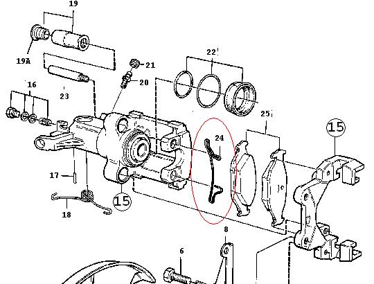

Schau dir mal am hinteren Bremssattel die von der Seite sichtbare Edelstahl-Spannfeder an (im angehängten EPC-Bild die Nr. 24). Die Feder wird ein wenig Müde sein und kann den schwimmenden Teil der Bremse nicht mehr unter Spannung halten. Die Feder kannst du rausnehmen (ist "nur" in den Sattel unter Vorspannung eingesetzt) und mit etwas mehr Spannung nachbiegen. Dann ist Ruhe.
Foto vergessen.

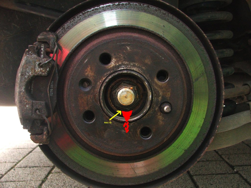

als ich die radschrauben entfernt habe waren diese extrem heiß, man konnte sie nicht in den händen halten.
ich kam gerade von der arbeit (autobahnfahrt).
ich habe dann nach dem radlager schauen wollen, aber das fett war flüssig und lief nach lösen der mutter (bild 1)heraus.
weiterhin ist mir der bremssattel und die bremsbeläge aufgefallen (bild 2) da stimmt doch was nicht ?

1. ich habe es noch einmal probiert. die federn raus und gebogen, jetzt liegen sie wieder an.
bei der anschließenden probefahrt gibt es nur ein kurzes knacken, wenn ich über bodenwellen und schlaglöcher fahre.
ich habe es immer noch nicht ganz verstanden, aber es scheint zu funktionieren. morgen muss ich dienstlich ca. 300 km fahren, mal sehen ob es anhält.
2. die temperatur am radlager bzw. bremsscheibe erscheint mir ziemlich hoch.
frage: wieviel °C sind eigentlich noch normal ?
.3 die bremsbelege, (bild 2) sitzen die richtig ?

Sag' ich doch!!! Die Feder muss ausreichend gebogen werden. Dann wird der bewegliche (schwimmende) Part der Bremszange ruhig gestellt. Hat mich vor acht oder neun Jahren fast in den Wahnsinn getrieben. Neue Feder gekauft, eingebaut, keine Veränderung. Feder wieder raus, nachgebogen und ruhe ist/war seitdem.

so, bin von meiner dienstfahrt (300 km) zurück, er rappelt und klappert wieder, aber nur ein wenig.
am wochende wird der bremssattel gereinigt.
die bremsbelege auf dem foto sind richtig montiert, habe noch einmal nachgeschaut (blinder alarm).
und die feder wird noch ein wenig gebogen.
was die temperatur des radlagers betrifft, hat noch niemand eine idee.
Da es die Bremsscheibe ziemlich deutlich hinter sich hat - Beläge und Scheibe tauschen, Sattel prüfen. Zusätzlich Handbremse und Radlager auf Funktion/Verschleiß/Leichtgängigkeit prüfen.

Da es die Bremsscheibe ziemlich deutlich hinter sich hat ...
Aber wirklich oberdeutlich!:eek::eek::eek:
Was ich noch vergessen hab :smile: Beide Seiten natürlich....
Und wenn das hinten schon so aussieht, vorne auch mal schauen.

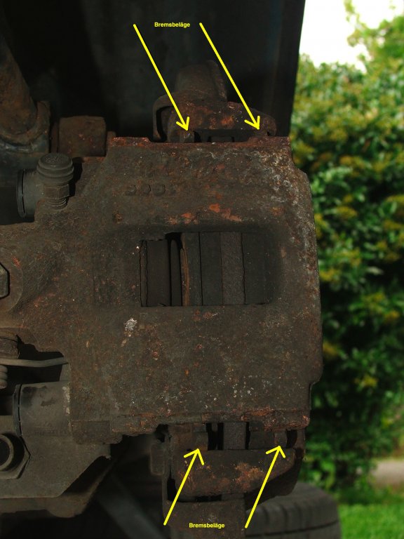

Habe bereits versucht, die Feder zu biegen, aber leider gibt es keine Besserung. Die Bremsbelege sehen gut aus, aber der innere Beleg hat Spiel, so dass er die Geräusche macht. Was kann man noch machen? Belege tauschen?

Hallo, hatte auch schon gleiches Problem und das Biegen hatte keinen Erfolg. Erst ein neuer Belag von einem anderen Hersteller brachte Erfolg
Danke für die Info, dann bleibt mir nix anderes übrig.
