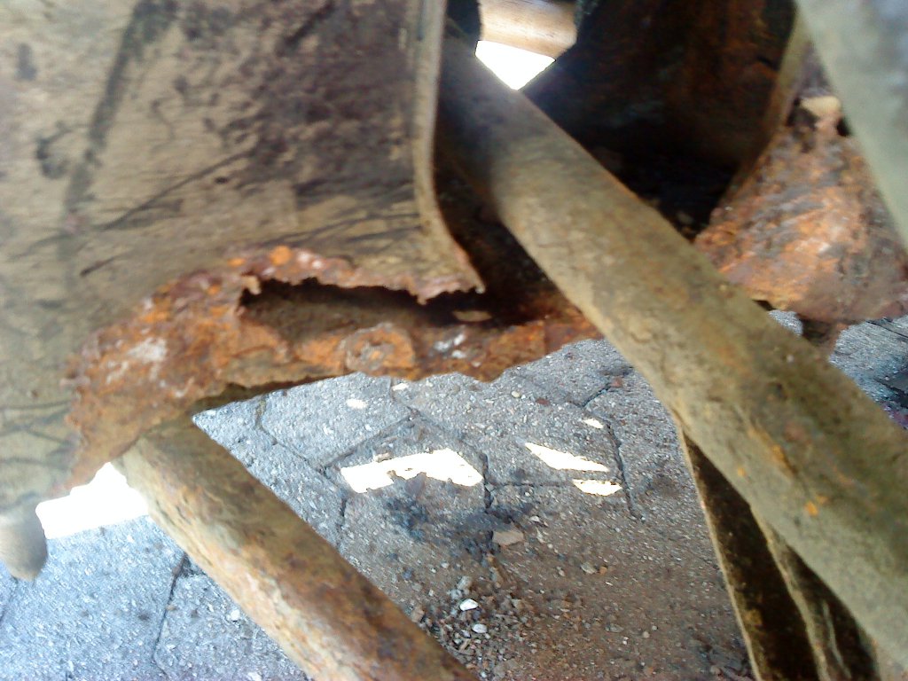

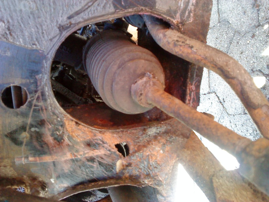

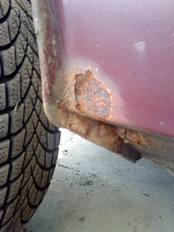

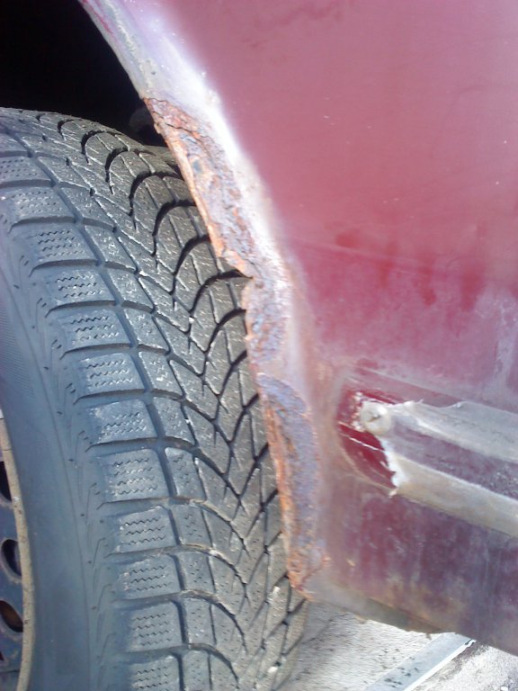

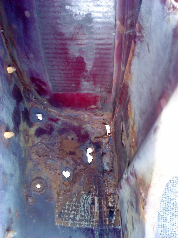

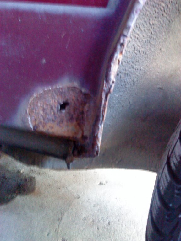

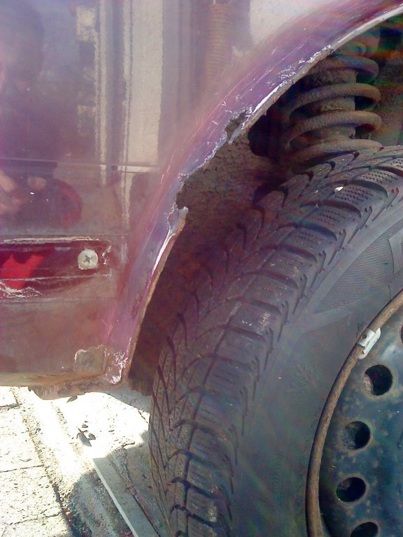

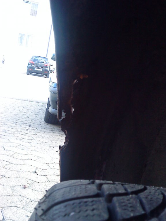

sodele leute hab da ne große frage , hab ja nun die elektrik drausen und mir dabei dann auch noch ma die beiden vorderen kotflügel angeschaut und unter die lupe genommen . jetzt bin ich mir net einig was ich tun soll 1) Reparieren oder 2) nur den kotflügel ernuern oder 3) kotflügel samt innen kotflügel einbauen
Was würdet ihr tun ?
anbei ma bildis damit ihr seht wie der zustand ist :rolleyes:
Flex den Kram raus, dann weißt du, wieviel Substanz du noch hast. Mit Rostumwandler & Co is da nix mehr zu retten.
Denke auch das es nur mit groben Rausflexen machbar ist um auch die kosten im Rahmen zuhalten , der aufwand für neue Kotflügel was den preis und die arbeit angeht ist mir zu hoch . Also großzügig flexen und neue bleche einschweißen .

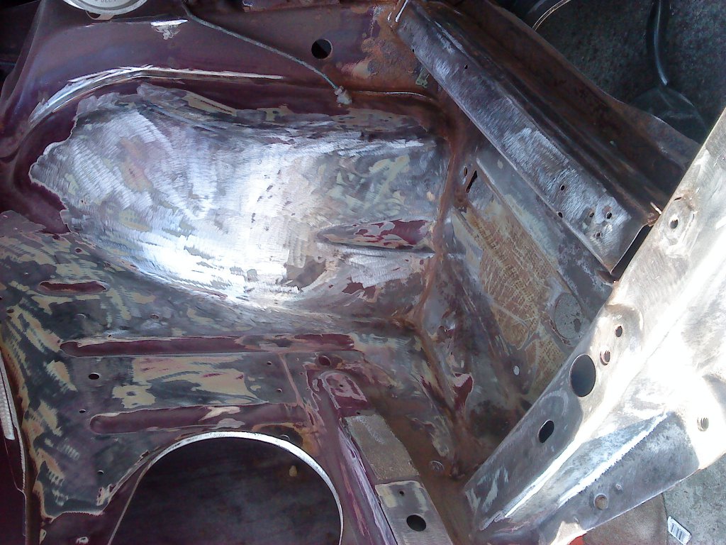

so da ich wohl den ganzen kram fürs sandstrahlen kaufen muss sprich Kompressor usw , und dieses erstma zusammen gespart werden muss hab ich mir gedacht das es trotzdem weiter geht schleif ich halt mamit der guten alten Flex los :redface::smile:
also ran an die bulletten schleifen is der arzt kommt ...... dann n bissel verzinkt das es erstma nich weitergammelt . aber seht selbst :smile::smile:

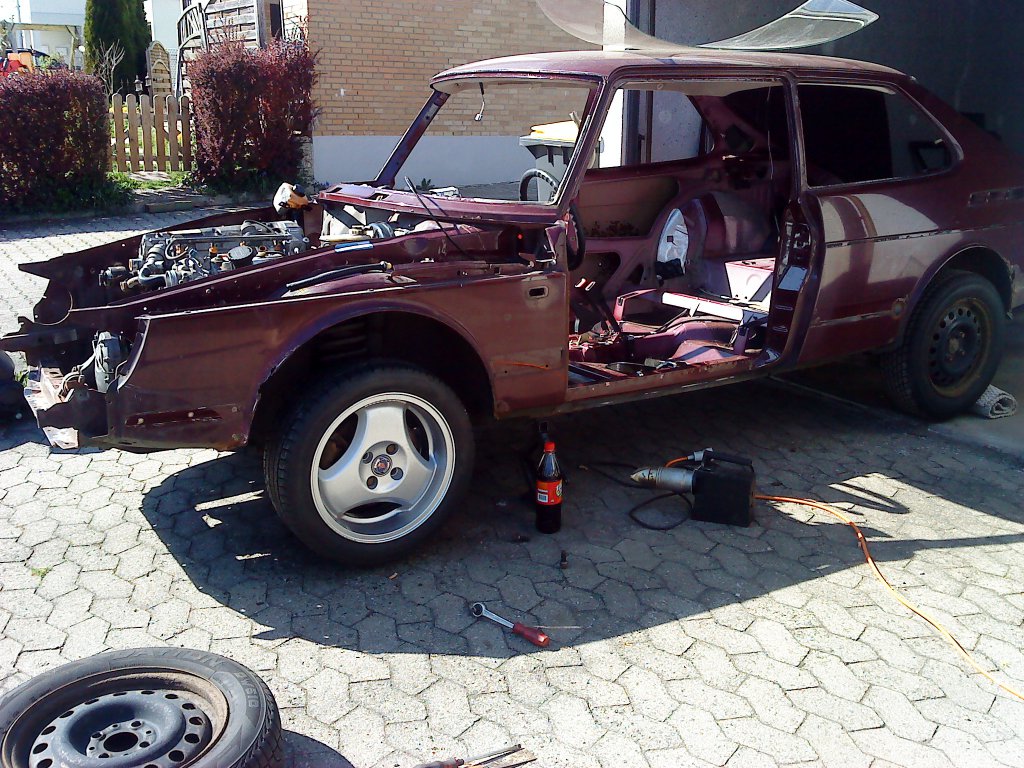

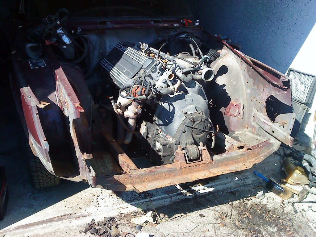

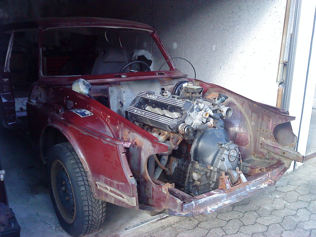

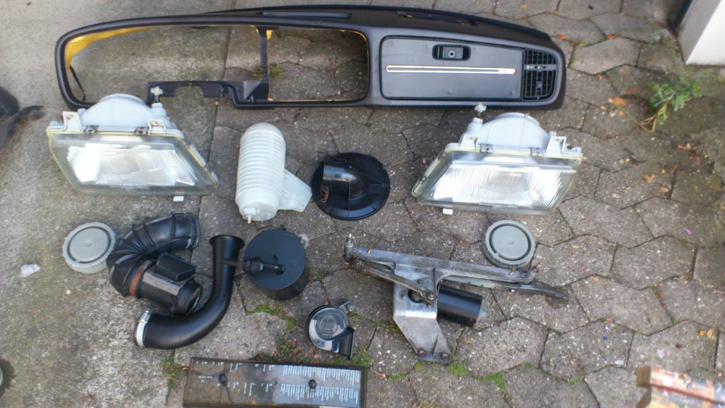

so die Winterpause ist beendet wollte eigentlich gestern etwas mehr machen aber das wetter hat nicht ganz so mitgespielt . Deshalb nur am abend n bissel was gemacht,anfang nächsten monat wird es zum Sandstrahlen gehen dann werden wir sehen was an guter substanz übrig bleibt . Gestern hab ich ma die Lichtmaschine,Anlasser und die Wasserpumpe ausgebaut. Werd wohl noch den Ansaugkrümmer und den auspuff komplett ausbauen . Ach ja und die schwedische anhängekupplung muss auch noch raus . mal sehen das ist das ziel für nächstes WE :-)[ATTACH]62915.vB[/ATTACH][ATTACH]62914.vB[/ATTACH]
http://www.saab-cars.de/attachments/99-90-900-i/70646d1302372848-ich-habs-getan-und-jetzt-viele-fragen-saabi-005.jpgSchöne Felge....!!:biggrin:
dem schliesse ich mich an!
Für den Rest gilt mein tiefer Respekt vor soviel Enthusiasmus! Wann soll der Schlitten denn wieder auf die Strasse?
Danke :-) Ich liebe diese Felge und finde sie passt perfect zum 901 .

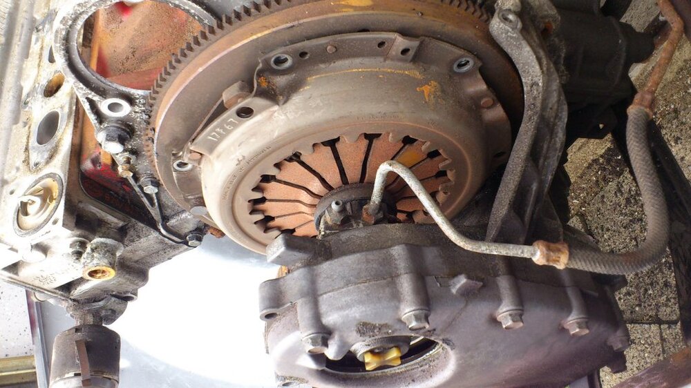

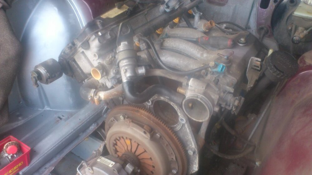

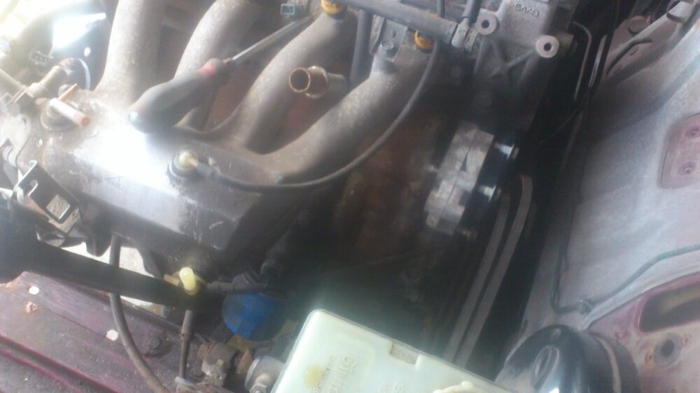

Heute wieder n bissel was gemacht , die Anhängekupplung abgebaut , den Ansaugkrümmer und mich mal an der Kupplung versucht, aber kläglich gescheitert !
Hat jemand n plan wie dat dusselige ding rausgeht ? Oder muss man den halben motor bzw das getriebe ausbauen ?
Mit entsprechendem Spezialwerkzeug vorspannen.
Metallhenkel eines Eimers tuts auch :biggrin:
Dann die Welle ziehen, Zylinder abschrauben, Kupplung abschrauben, gemütlich nach oben herausziehen :cool:
......im gelben Forum gibt's ne Anleitung.
Hab'ich meinem Werkstattheini auch geben müssen!! Hat geklappt!:argh:
Danke dann war ich ja garnicht so falsch , hatte die welle schon im auge mit der gelben plastik schraube . war mir aber nicht sicher . Danke vielmals für die info . Die noch raus und dann werd ich mir ma n termin zum Sandstrahlen holen :-)
