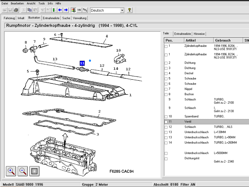

@all: das Ventil im Anhang sollte doch zumindest von einer Seite her dicht sein? Kann sowohl saugen als auch pusten... Tipp war von meinem Saabschrauber... der Schlauch hinwärts von der Drosselklappe hatte einen kleinen Riss, hab ich gekürzt und ich denke das geräusch ist jetzt angenehmer... auch an der runden Dichtung vom Venitldeckel hats ein bisschen rausgesaut.. normalerweise sollte doch nur Druck vom Ventildeckel abweichen und nicht hineinkommen können? oder bin ich voll aufm holzweg??

wenn Du schon auf dem Holzweg bist, scheint es diesmal trotzdem der richtige zu sein....:biggrin:
und ja, das Ventil MUSS in einer Richtung sperren !
Die Kurbelgehäuse-Entlüftung muss natürlich in einer Richtung sperren. Das Ventil ist daher defekt.

die frage ist ja, kann daher das geräusch kommen??? Liegt an dem einen Ende des Ventils Druck an?.. führt ja zur Drosselklappe wo auch der LD anliegt, korrigert mich bitte... und wo bekomme ich so ein ventil her... saabotheke?

Ich hatte mal einen sehr polymerisierten weichen Schlauch von der Kurbelgehäuseentlüftung zur Drosselklappe. Der machte genau dieses Problem. Die Polymerisierung erfolgt durch die Öldämpfe. An dieser Stelle nimmt man Kraftstoffleitung. Und dann noch ein neues Ventil (am besten von Saab, das muß auch ölfest sein).
Vielleicht wars das schon.
Der FSH bietet das Ventil für 22 Euro inkl. Steuer an... das geht ja noch :cool:
