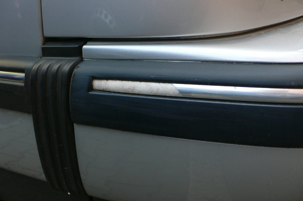

Hallo zusammen,
bei mir lösen sich die Zierleisten an allen 4 Ecken auf wie auf dem Bild anbei gezeigt.
Ich vermute mal, daß da von außen das Wasser darunterkriecht.
Kennt jemand einen Ersatz außer den originalen Zierleisten, die wohl ein wenig teuer sein werden? Hat sich da was bewährt?

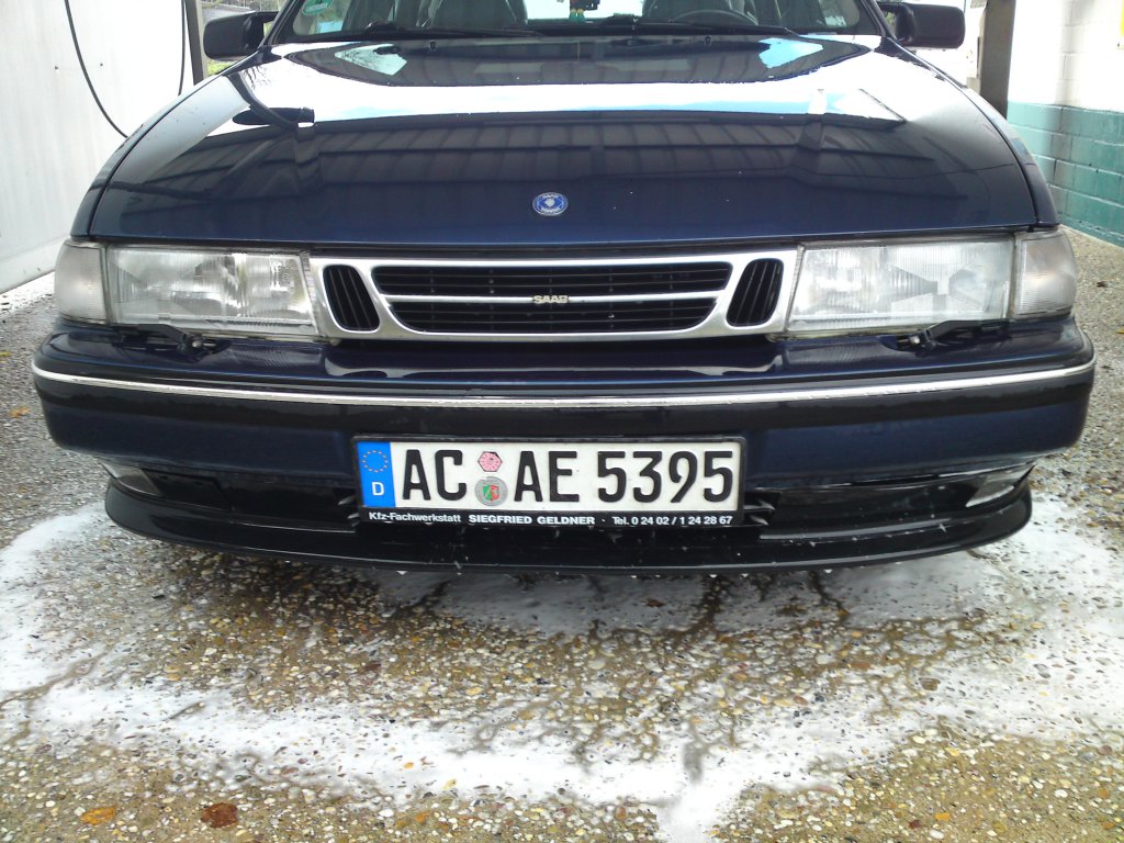

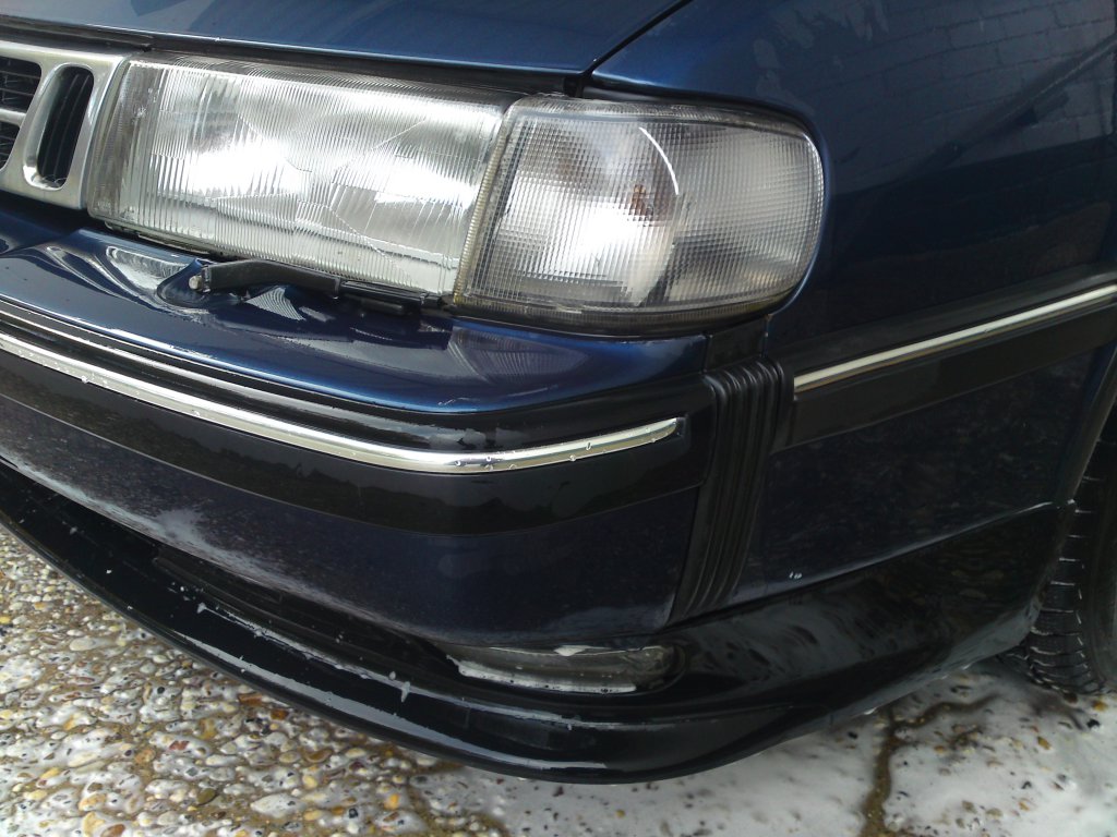

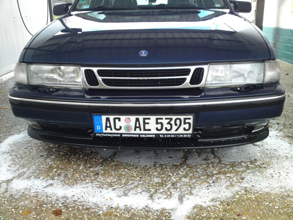

Da ich heute morgen diese Meterware auf meine Stoßstange geklebt habe, möchte ich euch das Ergebniss zeigen.
Eigentlich bin ich zufrieden mit dem Resultat.
[ATTACH]50978.vB[/ATTACH][ATTACH]50979.vB[/ATTACH]
Wie man unschwer erkennen kann auch direkt den Härtetest mit dem Hochdruckreiniger bestanden
schaut gut aus :smile:
bin schon gespannt, ob der Kleber auch wirklich auf längere Sicht hält ...... :rolleyes:
Hab so´n Ding seit vier Jahren und 120tkm drauf. Hält immernoch! Nur die Oberfläche ist schon ein wenig mitgenommen. Aber der Austausch ist ja weder aufwändig noch teuer.
