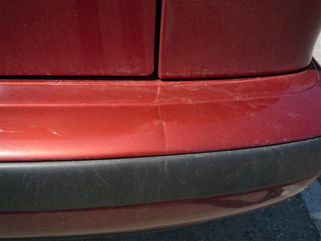

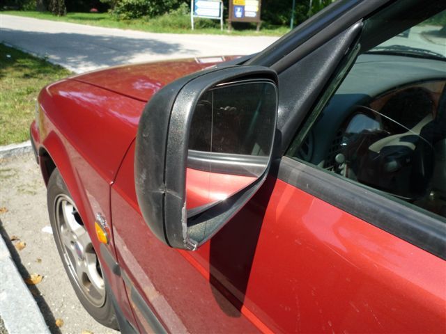

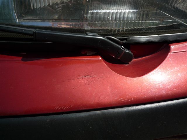

Bisher bekannte Mängel : sowohl an Heck- wie auch an Frontstoßstange dürfte es schon mal kleinere Feindberührungen gegeben haben , Auch der Fahrerspiegel hat eine Macke . Ich versuche mal Fotos anzuhängen ...
Wie würdest Du ihn preislich einschätzen ? ( wenn keine gravierenden Mängel auftauchen , denn dann wäre er für mich sowieso uninteressant ! ) .
also die DAT Datenbank hat mit den Daten 6459,- Händlereinkaufswert ausgespuckt.
Abwertend sind halt die Parkrempler und die Farbe (Geschmackssache)
Ich persönlich würde erst bei ca. 5500 Euro nachdenken.
die beiden Feindberührungen können meiner Ansicht nach ein sehr guter Ansatz für Preisverhandlungen sein,
falls die ggst. Stoßstangen wie die meisten anderen nur für den Einmal - Kontakt - Einsatz konzipiert sind.
bei einem zweiten Aufprall mit einer von früher beschädigten Stoßstange kann da wesentlich weniger Energie absorbiert werden !
( auch das vorhandene Pickerl ist bei einer so vorgeschädigten Stoßstange eigentlich nur schwer zu rechtfertigen ! )
:confused:
Den deutschen "TÜV" interessiert eine zerkratze Stosstange bestenfalls am Rande.
:confused:
beide Beschädigungen haben Spuren bis über die Mitte der Stoßstangenhaut hinterlassen, was auf eine elastische Verformung bis zu diesem Punkt hindeutet.
Der nicht elastische Kern ist daher bis über die Mitte beschädigt und kann im Fall des Falles weniger Energie aufnehmen.
Daher die TÜV -Relevanz.
( gilt übrigens genau so für einen einmal gedehnten Sicherheitsgurt nach einem Unfall )

Insgesamt besser , als ich erwartet hatte . Die vordere Stoßstange ist , wie Wolfgang geschrieben hat , da wo der Aufprall stattgefunden hat , tatsächlich ziemlich weich . Aber damit hätte ich leben können .
