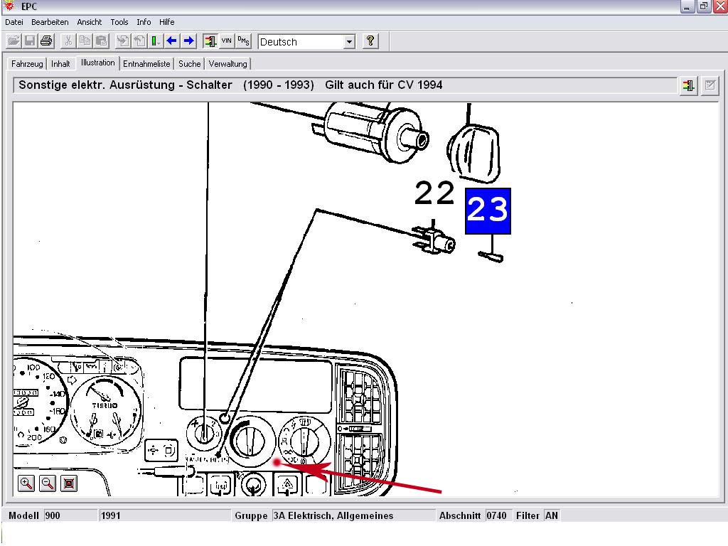

Korrektur: man muss ja nur nachschauen. Laut EPC ist es tatsächlich ist es wohl nur eine Lampe, die alle drei Regler beleuchtet. Lage ist aus der Skizzze ersichtlich. (Laut EPC ist der Zigarettenanzünder auch beleuchtet)
Die Beleuchtung des Zigarettenanzünders beleuchtet auch maßgeblich die Regler. So gesehen gibt es eineinhalb Leuchten für die drei Regler (und eine halbe für den Zigarettenanzünder).
Sowohl die Reglerbeleuchtung, als auch die Regler/Zigarettenanzünderbeleuchtung sind über den Radioschacht erreichbar. ...eine recht leicht, die andere (Zigarettenanzünder) eher fummelig.
Wenn ich das richtig in Erinnerung habe liegt die Regler/Zigarettenanzünderbeleuchtung dort:

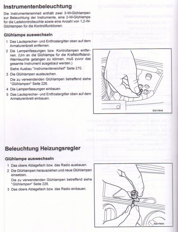

Instrumenten Beleuchtung Austausch
Hier eine Anleitung für die Instrumentenbeleuchtung sowie die Beleuchtung des Heizungsreglers

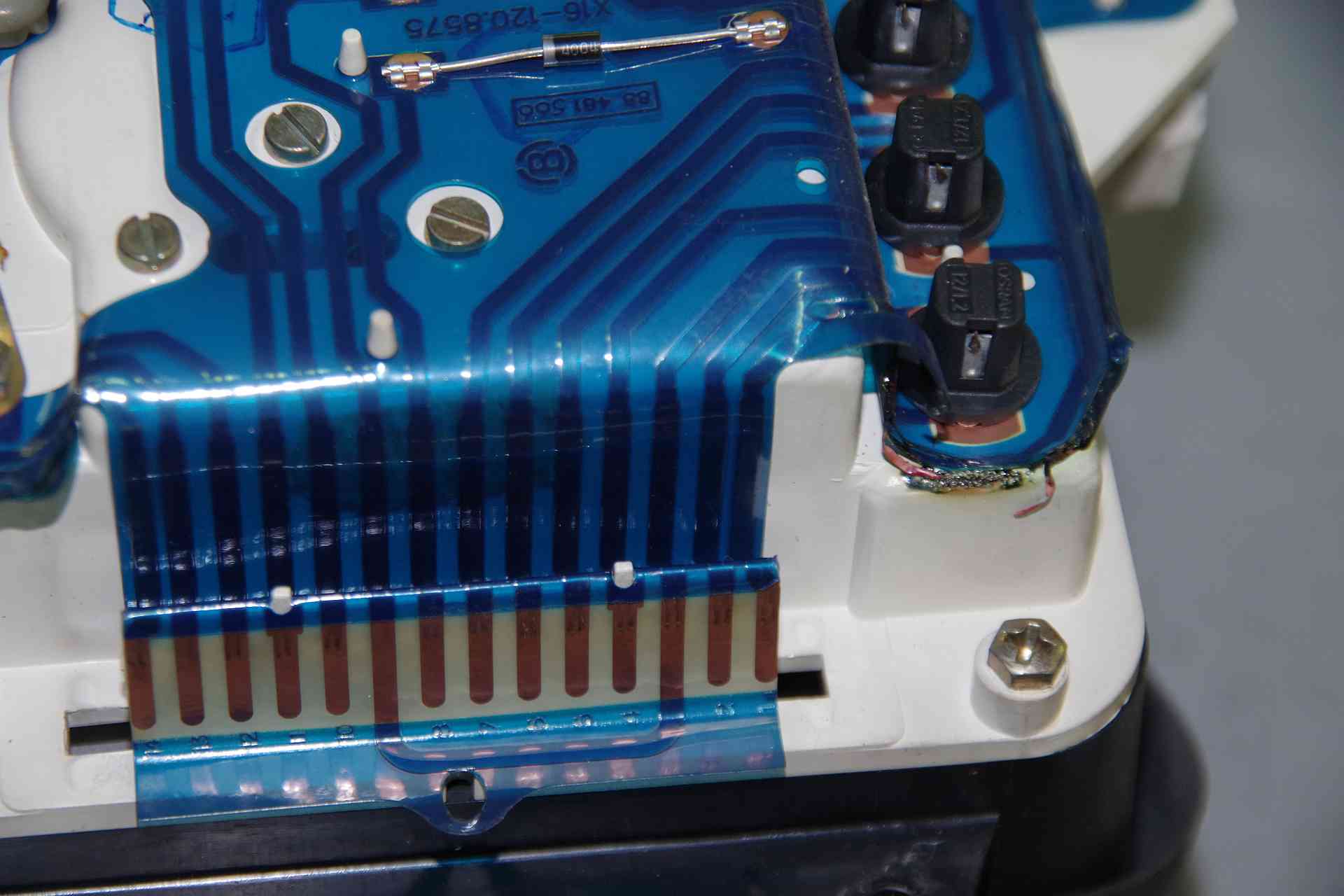

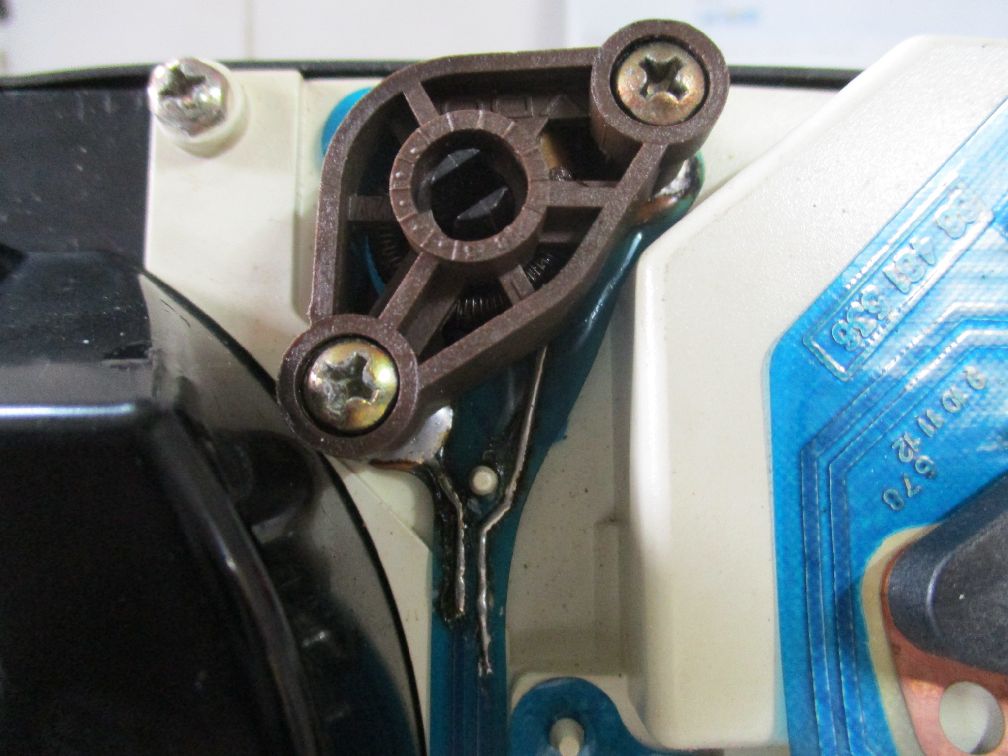

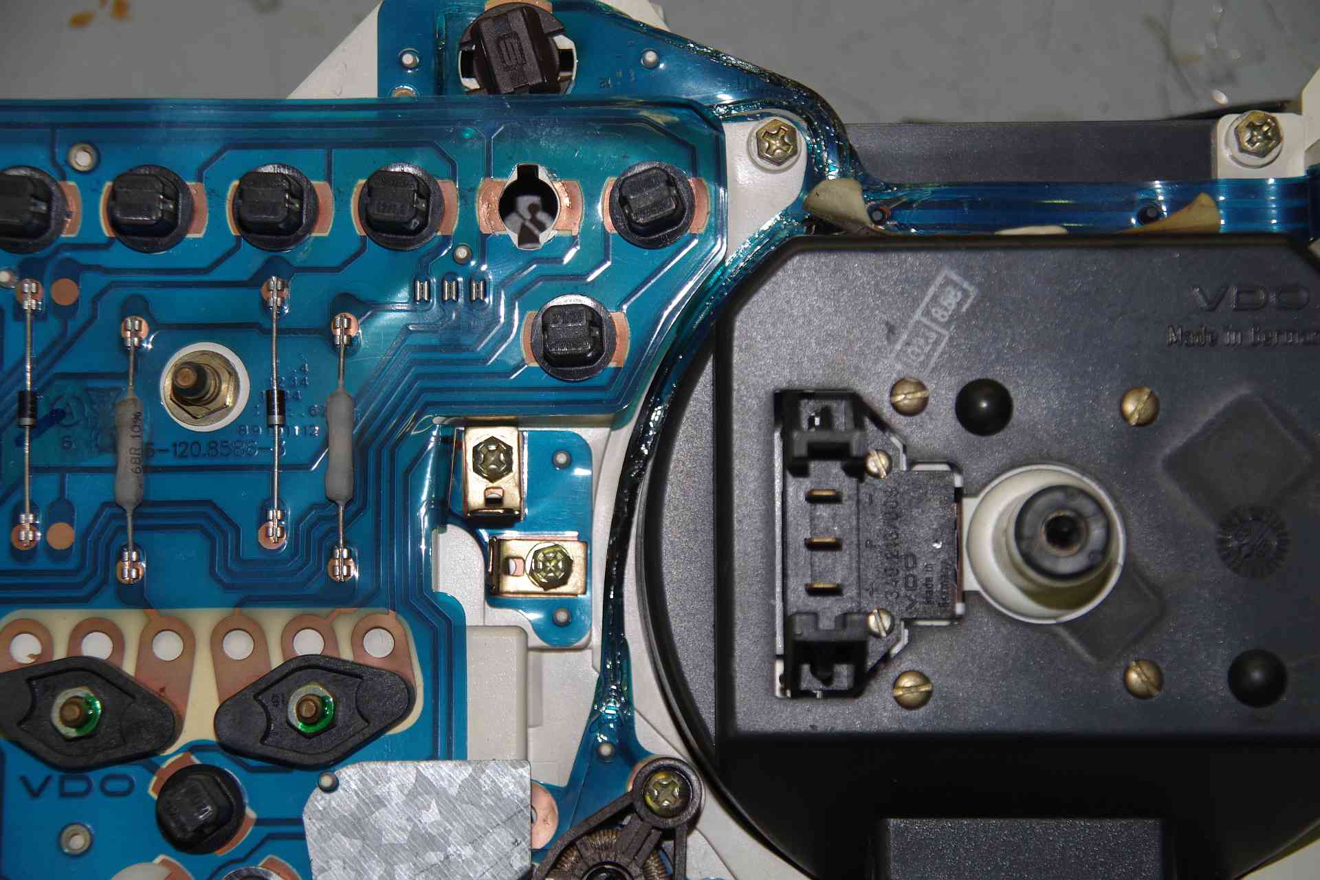

So, auseinandergenommen ist es. Gefallen tut es mir nicht. asdf
Die Kabel der ausgefallenen Lämpchen haben Durchgang bis zum Stecker der Instrumenteneinheit, da liegt der Fehler offenbar nicht.

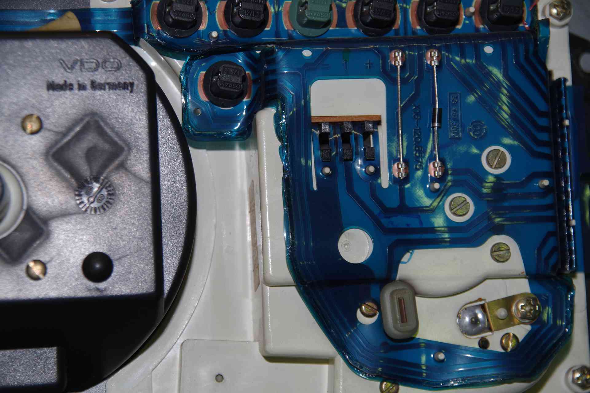

ABER, die Leiterfolie hintendrauf schaut garnicht gut aus.
Wenn es mich auch wundert das der Rauch unten rausgekommen ist, gekokelt hat da irgendwann bestimmt etwas. Vielleicht erst vor Kurzem.
Die Leiterbahnen zum Dimmer sehen nicht gut aus, haben aber noch Durchgang zumindest bis zur Instrumentenbeleuchtung.
Hat jemand einen Lösungsvorschlag?

Zumindest für die Leiterbahn vom Dimmer bietet es sich an, ein Kabel parallel zum Stecker zu führen - die Anschlüsse sollten sich sowohl am Dimmer als auch am Stecker ganz gut realisieren lassen.
Bei meinem hatte das offenbar schon vor mir mal jemand so gelöst:2016_0718_192717.thumb.JPG.7a13129d1a53cbbda8e6b3d4b4efea0a.JPG

Positiv zu vermerken ist, die Ursache für Rauch und Ausfall ist gefunden. Die verschmorten Stellen auf den Bildern oben haben wohl (noch) Durchgang, an der (eingebaut) linken oberen Ecke (in Bild rechts) ist eine Leiterbahn aber komplett durch.
Negativ ist, es ist immer noch so, nicht repariert.

Eine kurze Strecke so zu überbrücken ist vielleicht eine Möglichkeit, bei mir aber richtig viel verschmort. Außerdem enden Begegnungen zwischen mir und einem Lötkolben meist mit Brandblasen, selten mit vernünftigen Ergebnissen.
