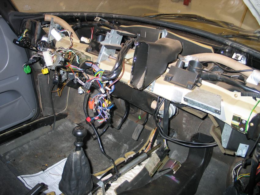

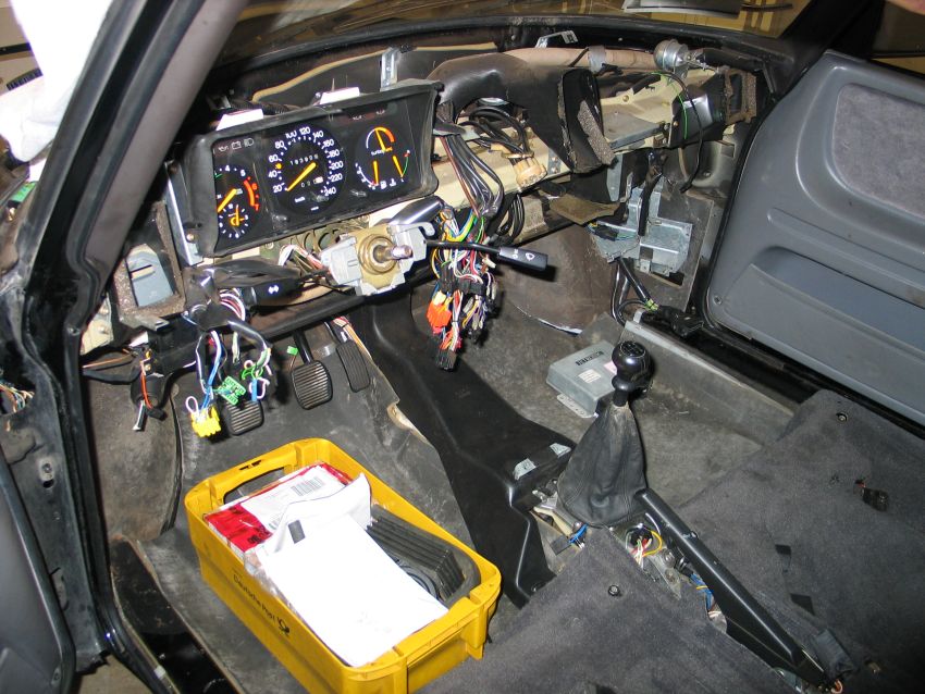

Die Kabelverlegung geht sauberer, wenn man sieht, wo es lang geht, statt es irgendwo durchzuzerren. Rechts vom Lüfterkasten ist die einzige Möglichkeit zum Durchkommen, und da ist es recht eng. Mir ist es unter Sicht lieber (ok, das Auto war eh komplett auseinander).
http://www.saab-cars.de/attachment.php?attachmentid=36238&stc=1&d=1251838465
http://www.saab-cars.de/attachment.php?attachmentid=36237&stc=1&d=1251837970
