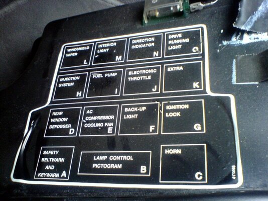

Im Sicherungskasten Motorraum.
Wird immer wieder von berichtet, durch alle Modellforen. Selbst bei 3 eigenen Fahrzeugen genau so gehabt.
Danke Dir!
Passt auf jeden Fall. Die Dinger sind beim 9000 und 900-II , 9³-I identisch.
Eigentlich ist es kein Relais, sondern ein kleines Steuergerät. Wenn man die orangefarbene Haube aufmacht, findet man nur eine kleine Platine und kein Relais.
Und dort gehen die Lötpunkte los. Das ist der eigentliche Fehler.
Aber bei 16 Taler und ein paar zerquetschte lohnt es sich kaum, den Lötkolben heraus zu holen.
Vor 15 Jahren kostete das Teil original von SAAB ca. 50 Euronen...da sah die Geschichte etwas anders aus. :smile:
