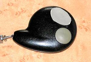

Hallo Saabfreunde
heute war ich beim SAAB-Händler und habe ihm meine nicht funktionierende Fernbedienung für meine Alarmanlage gezeigt.
Der hat so ein Teil noch nicht gesehen - es wäre keine von SAAB.
Also habe ich mal unter meine Sitze geschaut und nach dem Steuergerät für die Alarmanlage
und Wegfahrsperre gesucht - nichts. Ich habe vorsichtshalber unter beiden Sitzen gesucht, da es sich um eine Cabrio aus England handelt.
Nun meine Frage: Habt Ihr schon so eine Fernbedienung gesehen? Kann das Original SAAB sein?
Habe die Briten spezielle Ausführungen bekommen? Kann das Steuergerät an anderer Stelle sitzen?
Wenn eine externe Alarmanlage verbaut wurde, wo fange ich an danach zu suchen? Eine erste oberflächliche Suche hat nichts gebracht.
Danke.[ATTACH]40343.vB[/ATTACH]
Das ist die für die Wegfahrsperre und Panik Alarm. Keine Zentralveriegelung oder Kofferraum. Dafür haben wir keine Fernbedienung. Was ist "AA"?
AA=am Ars&$* (denke aber, hier ist AlarmAnlage gemeint) :biggrin:
