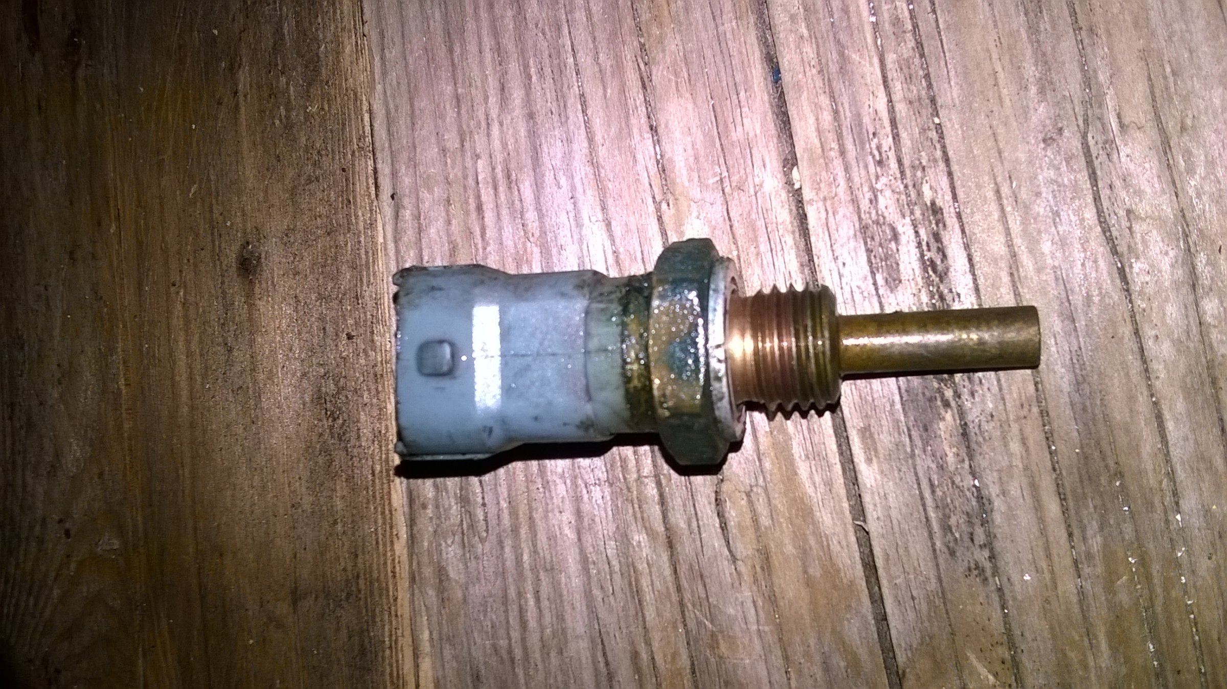

so nun ist der Schuldige der Leckage gewechselt :rock:
Das Thermoelement 5959283 wars
thermoelement1.thumb.jpg.047ec176ee98cf0e7e8d9442a99c9c83.jpg thermoelement2.thumb.jpg.ece41249533d0ae036694aa64bc6ff53.jpg

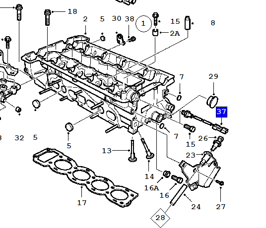

Und hier Ausschnitt EPC

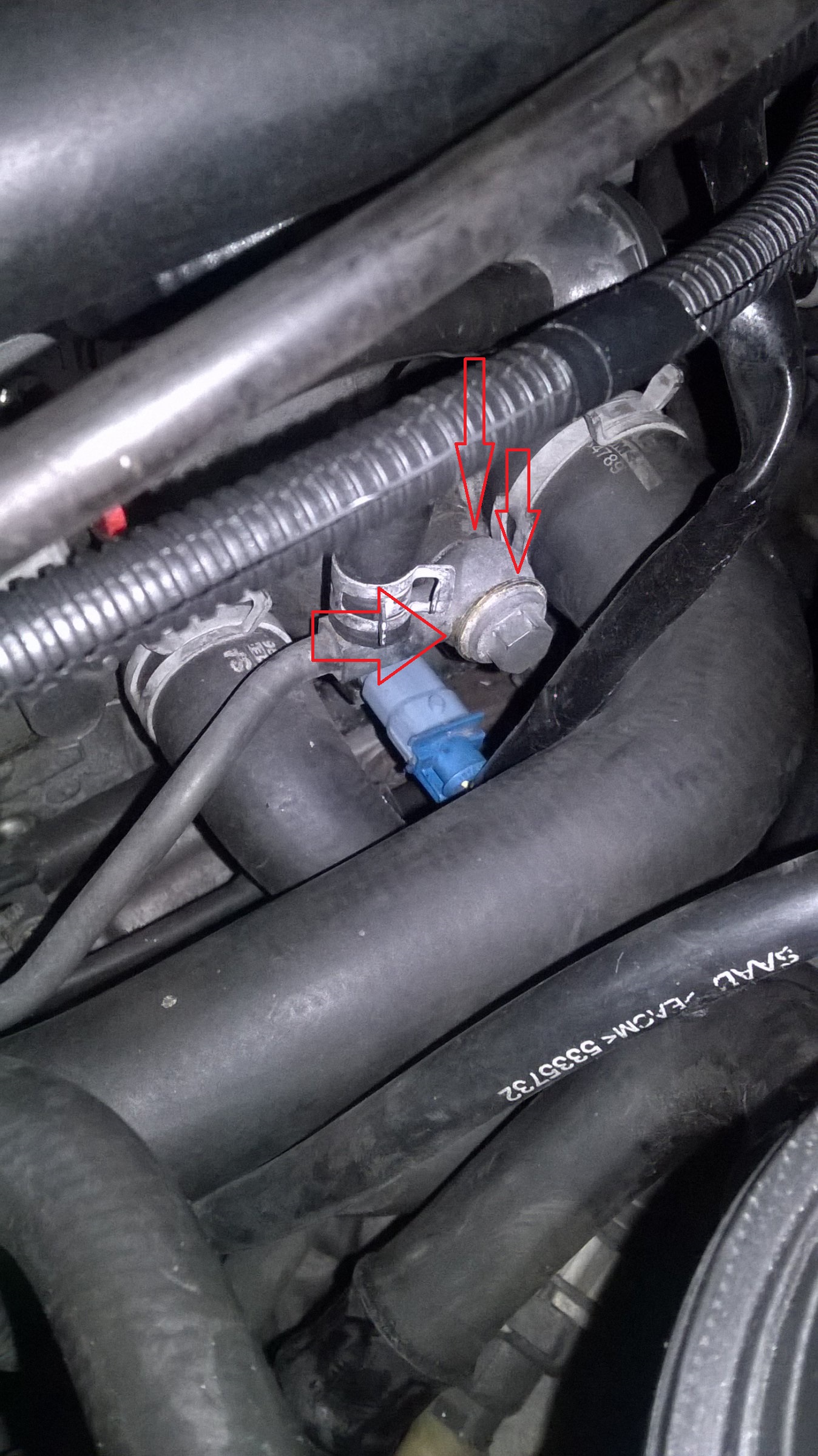

Nach eingehender Besichtigung
Es ist der Thermostat fahrerseitig :biggrin:
auch in diesem Fall! Linie Vorderachse abtropfend!
Wenn ich dein Bild betrachte, sehe ich keine Laufspur unterhalb vom Sensor, jedoch sehr viel Kalk-Blumenkohl um den Kühlwasseranschluss-Versorgungsleitung Turbo.
Dort könnte man eher ansetzen, Dichtringe ern.?........denn nur dort wäre ein Sprühnebelstrahl denkbar, der es dann auch schaft über die Getriebeglocke zu hüpfen u dann in Kompressorline zu landen............:biggrin: insbesondere bei abgestellten warmen Motor.
Wasser geht echt merkwürdige Wege, aber seitlich vom Getriebe hüpfend....:confused:
