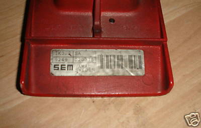

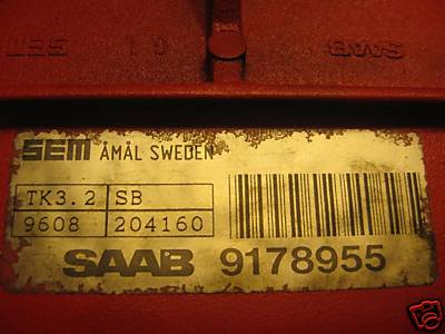

kommt noch ein Kabel aus der DI BOX, oder ist die mit Stecker?
sieht ein bischen verwurschtelt aus aber das scheint ein stecker zu sein wo ein paart lose kabel rauskommen, ah ja die Di ist rot falls das weiter hilft. kp was ich da habe, macht aber laune dieses schlachtschiff zu fahren.:smile:
Wenn ein Stecker an der Box ist und ein paar dran gefrickelte Kabel, dann wurde die DI schonmal gewechselt und an der Anschaffung eines passenden Kabels mit Stecker gespart.

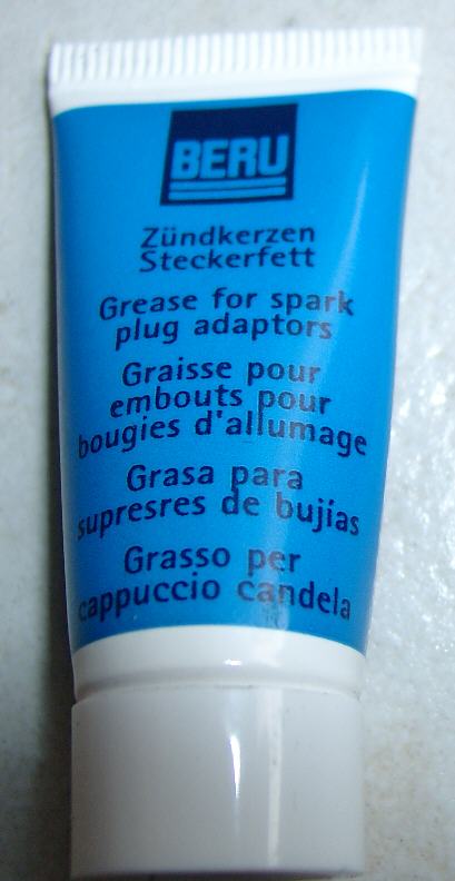

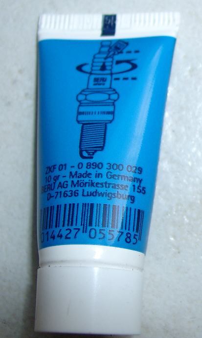

hab an meiner schon recht betagten zündbox die Kerzen getauscht und später mitbekommen, dass die Gummiteile der DI-Box mit Krytox eingedingst werden sollen, ums gechmeidig zu halten. Bei ebay auch einen Anbieter in Übersee für recht viele Euronen gefunden. Daraufhin bei den lokalen Händlern nachgefragt. Die meisten wissen von nichts.. oder sollte man meinen diese Fachleute haben keine Ahnung?! :eek: Einer hat mir die abgebildete Zündkerzenpaste von Beru angeboten. So habe ich die Box heute wieder runtergeschraubt und diese innen schon recht porösen Gummis damit behandelt. Kann das mit Grund für vorzeitiges Zündkassettensterben sein, weil die Dinger selten gepflegt werden? :rolleyes:
Das Fett von Beru verwende ich auch (wie noch einige Leute hier), sollte damit auch "leidlich" funktionieren.
Krytox ist zwar die offizielle Vorgabe von Saab, lässt sich aber recht schwer käuflich erwerben, zumindest zu einem akzeptablen Preis. Bei Saab kann man es bestellen, kostet aber ein kleines Vermögen. Und 20 oder 30 Gramm davon brauche ich auch nicht.
Das benutze ich auch....
