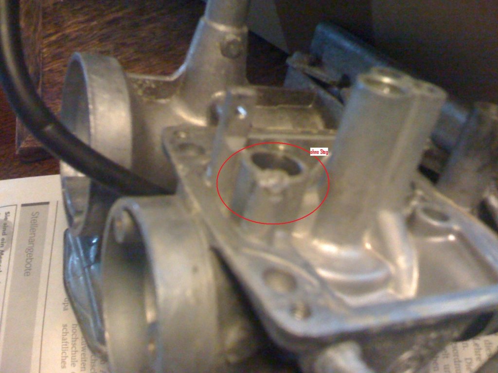

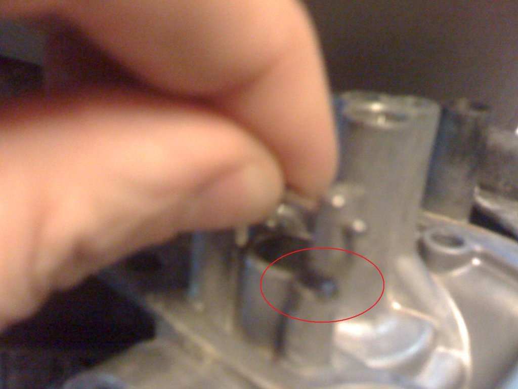

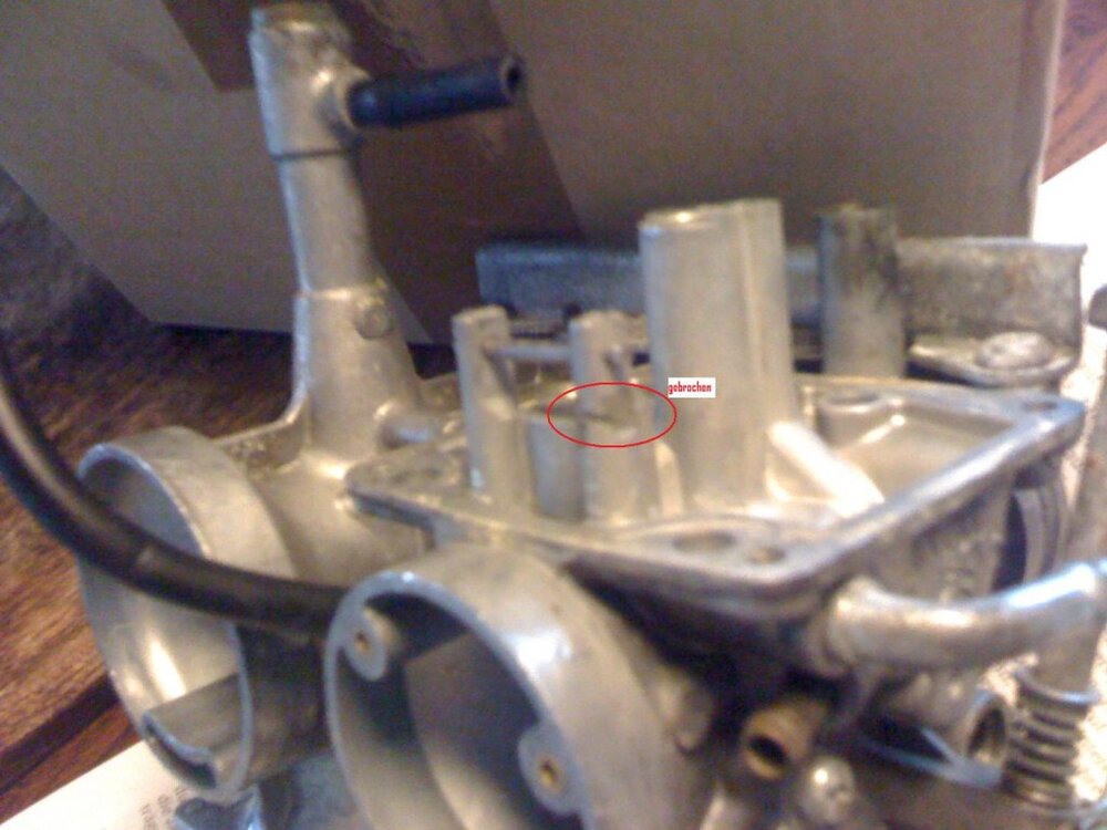

Bei meiner alten Yamaha SRX600 ist der Steg, der die Achse des Schwimmers hält, abgebrochen (siehe Bilder).
Weder auf gebrauchte noch neue Vergaser (von Mikuni) sind zu finden (auch nicht bei ebay uk, ebay usa, ...)
Frage: Kann man das evtl. schweißen ? Wer kennt sich aus ? Hat jemand eine Adresse ?

Ich würde einen Klebeversuch ("Flüssigmetall") machen, evt. mit einer seitlichen Verstärkung aus Alublech.
Kleben, wie von Klaus vorgeschlagen, oder Löten. Schweissen würde ich dieses Vergasermaterial nicht. Beim Caddy ist ein Rochester Quadrajet Vierfachvergaser drin, der neigt auch zu Brüchen. In diversen Ami-Posts wird das immer mit 2k Flüssigmetall erledigt.Sollte schon 200Grad aushalten.
LÖTEN??? wie soll das denn gehn?:rolleyes:
Es gibt spezielle Lötverfahren für Aluminium, wichtig ist hierbei u.a. das passende Flussmittel.
Ob der o.g. Vergaser allerdings das richtige Objekt für einen Erstversuch ist?
Das Kleben ist sicher einfacher.
Ich kenne den Vergaser nicht; aber meist sind die aus Zinkdruckguß. Und dieses Material schweißen????
Nein, ist Aluminium.
Druckguß. Das läßt sich kaum schweißen.
In den letzten Jahren gibt es spezielle Druckgußlegierungen, die sich (mit speziellen Verfahren) schweißen lassen.
ich denke aber nicht, dass dieses Vaergasergehäuse aus einer solchen Legierung ist....
Ich würde auch kleben und (Bilder sind leider sehr schlecht) - wenn möglich evtl senkrecht ein kleines Loch bohren und eine Verstärkungsachse mit einkleben....
