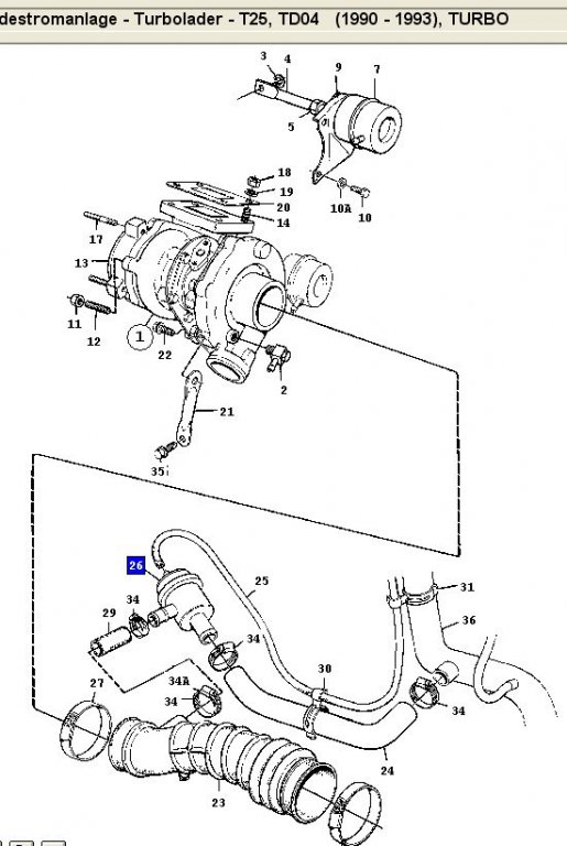

von vorne gesehen rechts vom Motor kommt vom LLK ein Alurohr, auf halber Höhe zweigt ein Schlauch ab.
dieser Schlauch führt über das besagte Ventil (zylindrisch, schwarz) den überschüssigen Ladedruck beim Gaswegnehmen zurück in den Ansaugschlauch. dieses Ventil muss dicht sein, wenn Du reinbläst und darf erst öffnen, wenn es durch die kleine Unterdruckleitung geöffnet wird.
der Schlauch ist sogar auf Deinem linken Foto zu sehen !

@stock car: Du meinst das Bypassventil, oder? Ich seh das auf dem Bild auch nicht..
@trust.no1: Da ist wirklich so ein schwarzes, zylindrisches Ventil mit 2 dicken Schlauchabgängen 90° zueinander angeordnet und ein Schlauchabgang für einen dünnen Unterdruckschlauch, das ganze befestigt am Saugrohr (Aluminium, führt zur Drosselklappe)?
Bypassventil 91er 9k siehe Anhang
Hab es zwischenzeitlich schon gefunden, aber Danke, die Zeichnung hilft mir trotzdem schonmal weiter. Solche Pläne wären genial für die gesamte Verschlauchung. Kannst du mir sagen wo ich so etwas bekomme odern gutes Reperaturbuch? Hab da bislang nix gefunden..
