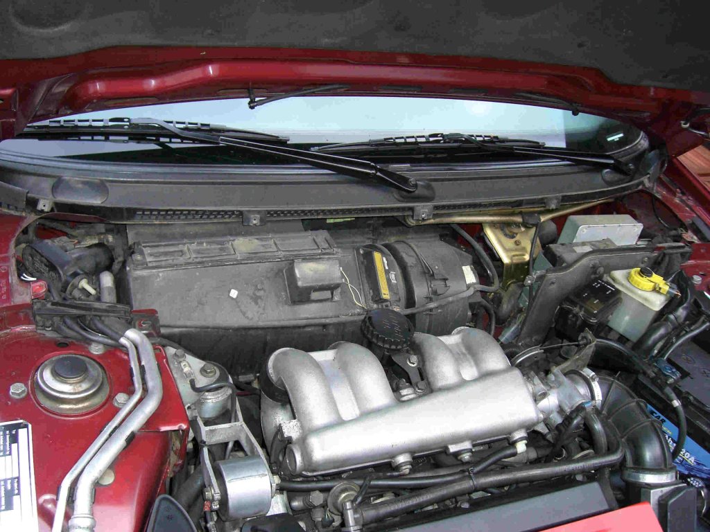

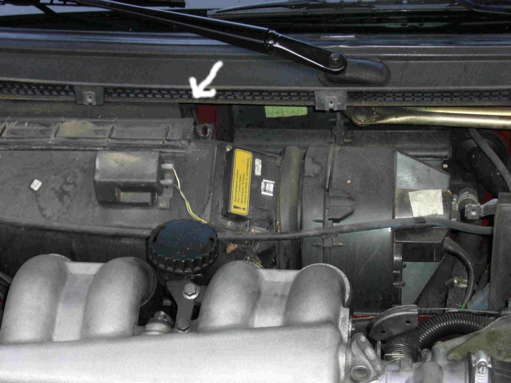

Hier noch zwei Bilder von meinem Wechsel, beide aufgenommen nach der Demontage des Aquariumdeckels und der Spritzwandabdeckung vor dem Tausch. Auf dem 2. Bild sieht man den Rahmen der Umluftklappe (Pfeil). Nicht das ich da etwas verkehrt bezeichne und wir aneinander vorbeireden...

Der Vorteil ist, eine etwas größere Öffnung.....mehr Platz und man kann gleich einen Blick auf den unteren WSS Rahmen werfen....
Beim B234 und B204 "i" sollte man den oberen Teil der Ansaugbrücke abmontieren. Da hat man auch gute Platzvorteile....
