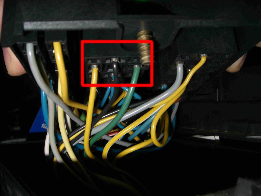

Oktober 15, 200915 j Autor Jo, Schaltplan ist drauf, allein es mangelt an dem Schalter, den habe ich noch nicht. Ich habe jetzt die Relaisbank mal gelöst und drunter gelinst, aber es hat mich mangels ausreichendem Wissen nicht weiter gebracht. Ich habe leider nur einen Schaltplan für das Bj. 97, und da sind ganz andere Kabelfarben vorgesehen als bei mir tatsächlich vorhanden sind (siehe Foto, die Anschlüsse im Kasten gehören zu Steckplatz D). Hat jemand vielleicht einen Schaltplan für mein Baujahr (10/92. Modelljahr 93) und kann mir sagen ob das die richtigen Kabel sind, die da bei mir liegen? Wenn ja dann besorge ich mir den Schalter und die Scheinwerfer und dann werde ich weitersehen. Danke!

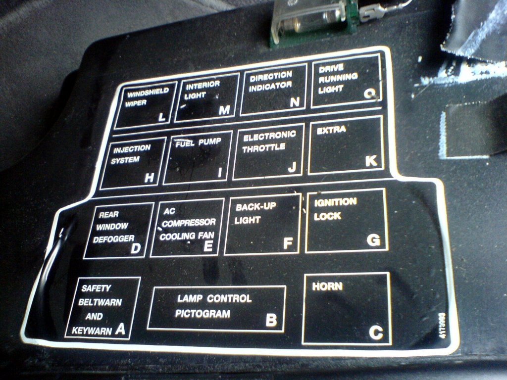

Oktober 15, 200915 j bin heute zufällig auf dieses ältere Bild gestossen, das ich irgendwann mal von einem 91er gemacht habe vielleicht hilft es ja jemandem ? http://www.saab-cars.de/attachment.php?attachmentid=38362&stc=1&d=1255629356
Oktober 15, 200915 j na seltsam, genau DAS Bild habe ich auch in meinem 91 gemacht, habe sogar die gleichen Staubspuren und Fingertatscher drauf. So ein Zufall edit: guckst du hier
Oktober 16, 200915 j na seltsam, genau DAS Bild habe ich auch in meinem 91 gemacht, habe sogar die gleichen Staubspuren und Fingertatscher drauf. So ein Zufall edit: guckst du hier gut, dann weiss ich jetzt, woher ich es habe (hoffentlich kein Copyright drauf ?)
Oktober 17, 200915 j bin heute zufällig auf dieses ältere Bild gestossen, das ich irgendwann mal von einem 91er gemacht habe vielleicht hilft es ja jemandem ? Wohl kaum, das das NSW Relais im Motorraum sitzt....
Oktober 17, 200915 j Wohl kaum, das das NSW Relais im Motorraum sitzt.... wieso, das hilft doch auch, wenn man weiss wo man NICHT suchen muss
