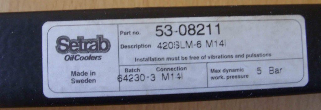

... hier ein kleiner Abschlussbericht: der Oelkühler für den Automaten ist heute angekommen - Hersteller ist SETRAB aus Schweden. Na, dann bin ich ja beruhig! Hier nur standesgemäße Ware außerhalb vom FSH.
