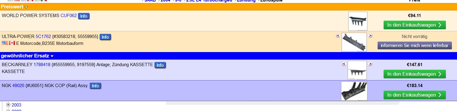

Welche genau ist denn nun die gute Originale bei rockauto.com :confused:
Bitte um Entscheidungshilfe.
gruss Andreas
Ich hatte auch schon im amerikanischen Forum gesucht, da schien Wells/Airtex der Tip zu sein. Leider gibt es diese nicht mehr bei rockauto.
Welche genau ist denn nun die gute Originale...?
Andreas, schau bitte nach dem Aufkleber mit der Aufschrift SEM. Das sind die "Originalen" aus Schweden.
( http://www.sem.se )
https://www.rockauto.com/de/catalog/saab,2004,9-5,2.3l l4 turbocharged,1428645,ignition,ignition coil,7060
Den Bildern nach ist KEINE der angebotenen Zündkassenten eine SEM Original-Zündbox.
Die von NGK kann man aber nehmen. Sind das nicht sogar umgelabelte Original SEM? Meine mal was hier gelesen zu haben. Die Aufkleber und die Lackierung sind auch identisch.
