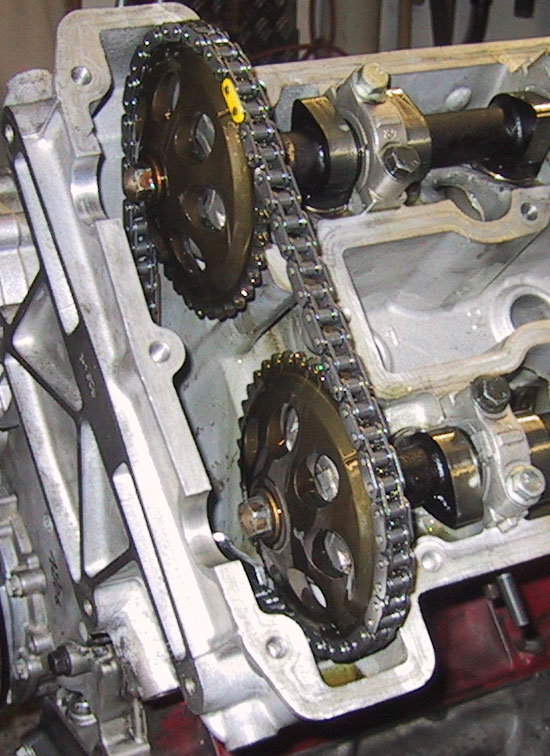

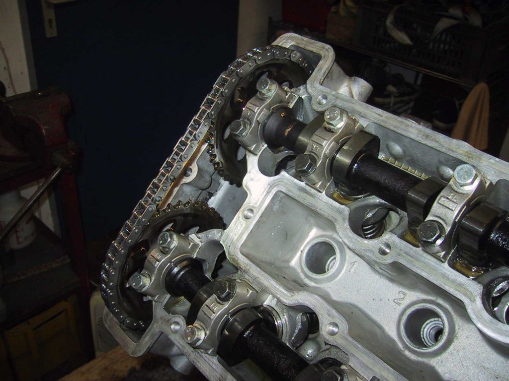

Zur Entspannung 2 weitere Bilder zum Thema
Bloß nicht in einer Tiefgarage.
Ist das 'ne offene Kette :confused:
Du kannst Fragen stellen, die geschlossene Kette sieht so aus.:smile:
Die Marken auf Kettenrädern und Nockenwellen sind das Entscheidende.
Ich wunderte mich ja auch schon gewaltig - Du und offenen Kette
Aber es gab bei mir halt noch kein Erfordernis, da selbst bei zu gehen.
...zumal der Motor im o.g. Fall auf dem Tisch steht.:biggrin:

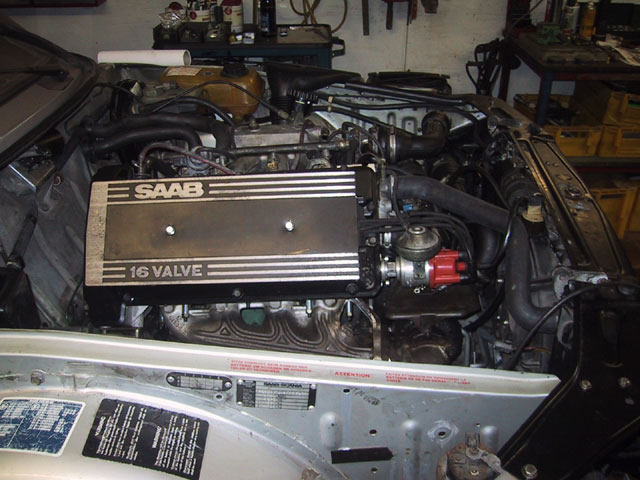

Die Beleuchtung ist wirklich mangelhaft da unten, das ist ein Problem. Aber Deine Photos machen mir schon wieder Lust.
