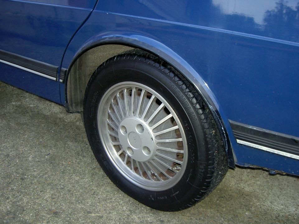

Mir ist so, als wenn hier im Forum letztes Jahr ein User seinen blauen (900?/99?) Wagen vorgestellt hat. Und auf den Bildern dazu waren neuwertige TRX-Pneus drauf... :eek:
Edit: Bildchen gefunden... Kennt jemand den User dazu?
