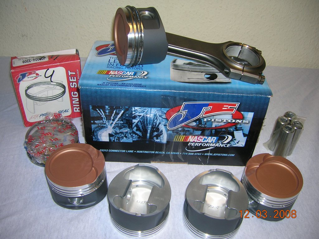

http://img.photobucket.com/albums/v164/obsi2000/Gags/Kolbenstilleben.jpg
@Gerd: IdR misst man die Kolbenbolzensicherungsringe ja auch nicht mit.:smile:
Aber sicher doch ! :rofl:
"Ein Traum!" :eek:
Sind das Mahle Kolben oder anderer Hersteller? Für Turbomotoren nimmt mann eigentlich Schmiedekolben und die können einiges ab! Jedenfalls isses bei Audi so!? :tongue: Die originalen Kolben beim Audi S2 können bis 600PS genommen werden. Deutsche Mahle qualität eben.
Klärt mich mal auf! was issn das fürn Schrott der nicht hält? :biggrin:
Vielen Dank Gerd !
Jetzt hab ich das mit dem Kolbenfenster verstanden :biggrin: wenn ich mal wieder durch Alzenau fahre frag ich die Kolegen von Mahle - wenn es die dann noch gibt :frown:
Turbo-Technik und damit einhergehende Brennraumtemperaturen sind Dir ja bekannt. Weiß nicht, wie das bei Audi ist, aber die Saab-ZKs haben auf 2 und 3 schon einiges auszuhalten. Wenn du dir die Geometrie des 201 anschaust, dann wirst du erkennen, dass die Konstrukteure für die werksseitige Din-Leistung schon recht weit an die physikalischen Grenzen gegangen sind. Und 0.8 bar waren 1979 schon 'ne ziemliche Ansage :smile: Schau mal, was Porsche den ersten 911er Turbos zugemutet hat :biggrin:
Und: ja, Mahle. Spielt aber kaum eine Rolle, wenn das Ventilspiel nicht stimmt :rolleyes:
Allerdings: bekommt man alles hin. Die Baustelle vs. Problemzone ist eine Etage tiefer zu suchen :rolleyes:
Die Saabs hatten fast alle Kolben-Schmidt drin. Auch aus D wie Mahle. Irgendein Sauger auch Hepolite oder sowas. Der "Schrott" ist vermutlich ein 8V turbo-Kolben, der den (wegen verschlampter Ventilspielkontrolle abgebrannten) Auslaß-Ventilteller zu spüren bekam.

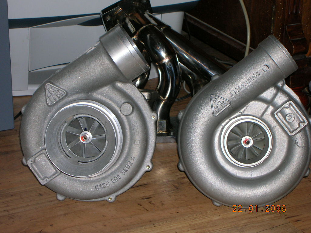

Ja die Brennraumtemperaturen sind enorm! Ich habe bei meinem Spritvernichter ne Abgastemperaturanzeige angeschlossen, sowie ne Lambdaanzeige, um alles abzusichern. Wenn das jetzt einige lesen bitte nicht gleich rückwärts umfallen! :biggrin: Also bei Vollast und 2,2-2,4 bar Ladedruck, komme ich bis an die 1000°C vorm Lader! Dann kann sich Jeder vorstellen welche Temp. die Teile im Brennraum geben müssen.

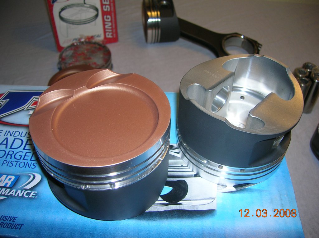

Achso, ich finde laut den Bildern, sehen die Pleuel sehr sehr solide und stabil aus! Wovon der Kolben aber nix hatte, samt seinen 2 Kumpels überm Kopf die schon eher "Tschüß" sagten! :biggrin:
