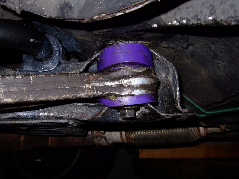

Sieht das so aus?
ja, das sind sie.
Habe sie erstmal mit dem dicken Teil oben eingebaut. Heute meinten anwesende Autoleute, so würde das dünne Teil zu sehr gequetscht. Außerdem gehöre die Schrift immer nach oben - also dickes Teil nach unten. Geändert, hmm
Mist, werde ganz konfus.
Im entlasteten Zustand auf der Bühne, wenn das dünne Stück unten ist, sieht es so aus, als würde es zu sehr gequetscht und so nicht lange halten. Andererseits meine ich, daß die Stöße im Lenkrad etwas stärker sind (wenn das dünne Teil oben ist)

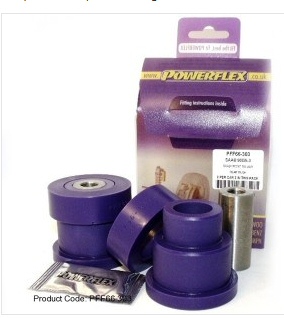

http://www.saab-cars.de/attachments/900-ii-9-3-i/125272-9-3-powerflex-powerflexquerlenkerstrebe3.jpg
Das ist zwar jetzt totaler Quatsch, aber auf Verkaufsbildern sind die immer in dieser Anordnung zu finden. :tongue:
Was zum Schluss noch leicht verwirrend ist, die Schrift auf dem kleinen Rand ist auf dieser Weise falschrum (schwer erkennbar auf Bild1 Post#23. Oder ist es doch richtig rum). Soll aber nichts heißen.
Beschriftet sind auch beide Teile. Also der separate Ring gehört ganz bestimmt nach oben..
ist ja leider keine Montageanleitung dabei.
Versuche mir die wirkenden Kräfte vorzustellen: beim Beschleunigen ziehts nach vorne schräg unten, beim Bremsen staucht's - außer bei Vollbremsung - auch von vorne schräg unten. Muß deshalb oben mehr "Speck" sein?
Gehört diese Befestigungsschraube dann eigentlich mit zu denen, welche man erst fest anziehen soll wenn der Wagen auf dem Boden steht?
Habe ich damals so nicht gemacht und die dünnen Metallhülsen sahen an den Enden nach der groben Aktion auch nicht mehr so dufte aus. Vieleicht sind die bei mir deshalb auch irgendwann wieder fällig. Die '''Hülsen''' bei Powerflex sehen unverwüstlich aus.

Dick musst oben. Hatte das damals auch gefragt. Es gibt andere stellen da ist dann oben und unten gleich viel Material. Also nicht konfus machen lassen.

Der Originale Bogenamrm/Strebe/etc. hat auch eine asymetrische Buchse. Ich meine oben länger. Dem würde auch deses Bild recht geben: http://www.skandix.de/de/fahrzeug-teile/fahrwerk-lenkung/aufhaengung/achslenker/strebe-querlenker-links/1005554/?bi=777e14d4f5522bf4a42239e8b3c19a8a
Und unten oben bzw. zum Lenker vom Lenker weg ist doch das gleiche. Bei dem asymmetrischen Aufbau wird eine Seite immer mehr gequetscht. Je nach dem ob der breite Ring nun oben oder unten ist ist es einmal unten zum Lenker oder oben vom Lenker weg. Letzteres sieht man nur nicht so gut.
:top: das überzeugt, danke Flemming!
Nein weil sie nicht um die Schraubachse verdreht werden so wie die Buchse vom Querlenker zum Fahrwerksrahmen. Ich fand es allerdings hilfreich den Arm erst mal vom Querlenker getrennt oder selbigen vom Federbein getrennt einzubauen so das die Lenker in der Wagen sind. Dann läst sich die Schraube samt den Federhülsen sauber einfädeln (geht das sonst überhaupt vernünftig?). Dann leicht festziehen und wenn alles zusammen ist dann auf Moment anziehen.

- Die Powerflex wollten sooo nicht rein, aber andersrum mit dünner Seite nach unten, gings ja auch nur schwer.

Das dickere Ende gehört nach oben.
Hier die originale Antwort von Powerflex:
Many thanks for your email.
The original bush has an offset bush meaning that one side is longer than the other.
Our bush mirrors this by being thicker one side.
Our bush should fit with the thicker part where the longer part of the original bush fitted.

es kommen die dicken langen teile immer nach unten und der ring von oben dann..
wurde mir so bei der firma erklaert bei der ich alles gekauft hatte.

Ich vestehe das einfach nicht. Man sieht es doch beim Ausbau und wenn man das Teil in der Hand hat, das oben das längere Stück zu sehen ist. Warum sollte es bei powerflex plötzlich unten sein, da komm ich nicht mit :frown:
der Hergang erklärts aber: in einer Werkstatt wurde die Strebe ausgebaut. Nach Entfernen der alten, brüchigen Buchse wurde die neue Powerflex eingebaut.
Eine Woche später - ich bin viel unterwegs - war der Wagen wegen einer anderen Sache in einer anderen Werkstatt.
Dort erschraken sich die Mechaniker über das, was sie an dem Wagen auf der Bühne von unten sahen und meinten, das müsse umgehend geändert werden.
Nachvollziehbar ist es erstmal, aber den Sitz der Buchse kann man ja erst beurteilen, wenn der Wagen wieder auf eigenen Beinen steht, sprich die Querlenker nicht mehr soooo schräg nach unten hängen.
Auf dem Foto sieht man, daß die Buchse vorne unten schon ziemlich gequetscht ist. Diese dramatische Optik ist aber im entlasteten Zustand weg.
