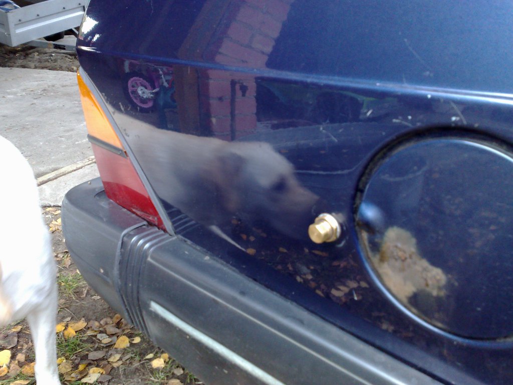

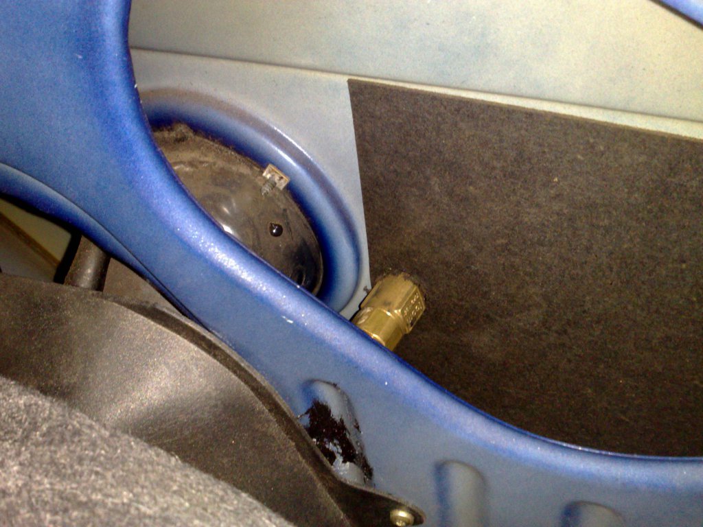

Bild 1 und 2 zeigen das Füllventil, wo man mittels Fülladapter tanken kann. Vom Ventil geht es nach Innen mit einem Flexiblen Schlauch zum Tank. Leider is der Platz zum befüllen sehr unglücklich ausgefallen, da das ICOM Ventil zu groß für, unter dem Tankdeckel war :frown:. Der Schandfleck wird noch verbessert da es kleinere Ventile gibt wo es dann passen sollte :smile:.

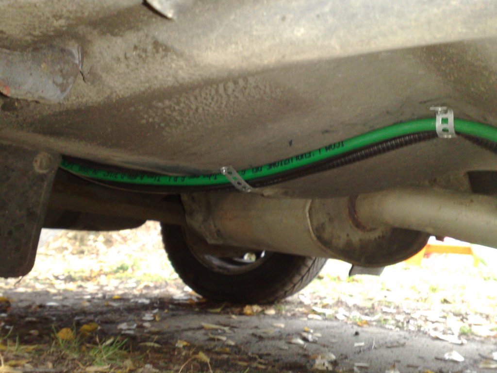

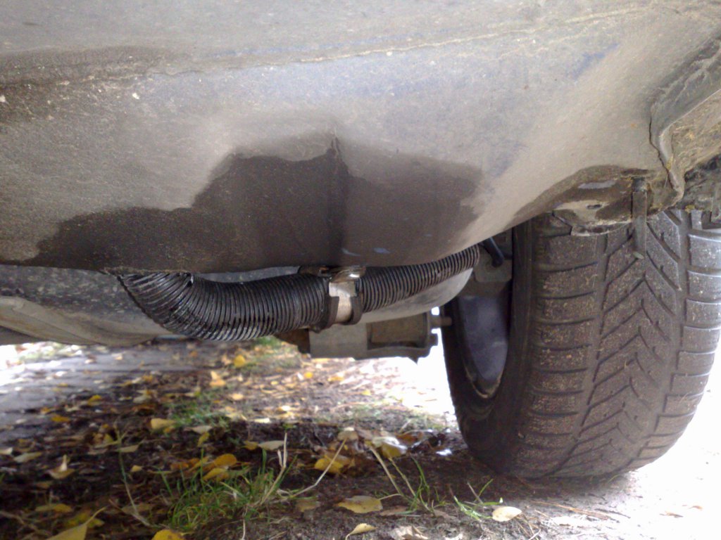

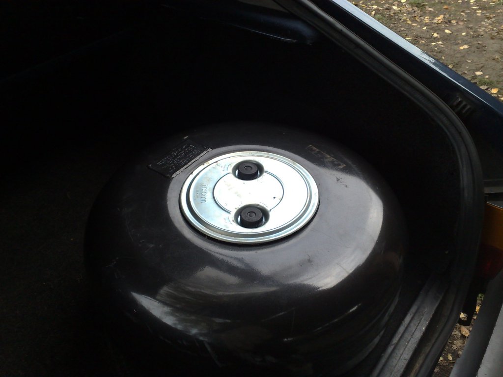

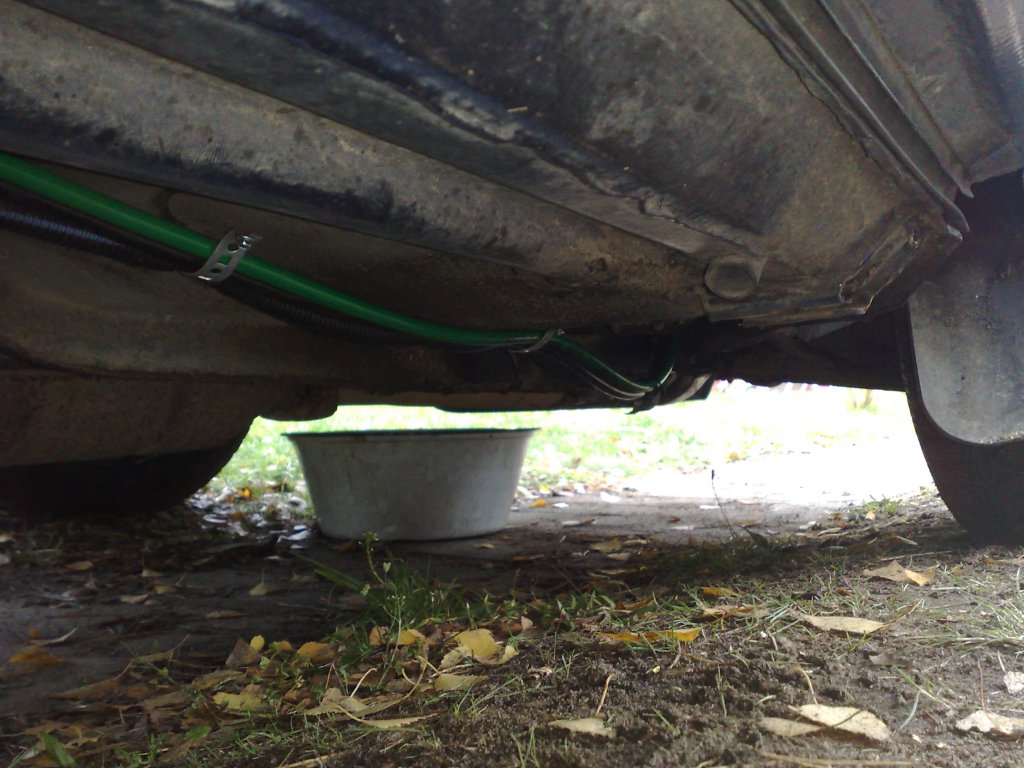

Hier der Tank mit Innenliegender Druckpumpe mit bis zu 9 bar Arbeitsdruck. Den Vor und Rücklauf und den Kabelbaum habe ich gleich in das Kofferraumablaufloch gemacht und kein zusätzliches Loch gebohrt. Alle Leitungen gehen dann bis vor zum Druckventil und Motor und werden mit Lochband fixiert. Peinlich ist die Schüssel unterm Auto! Aber wir haben am Saab ein Aussenklo mit Innenausschank und Biertheke :biggrin:

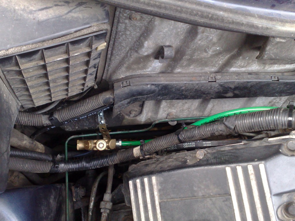

So, hier die von hinten kommenden Leitungen zum Druckventil, das zum einstellen und entgasen benutzt wird, also für entleerung der Leitung. Ein Blindstopfen verdeckt den Anschluss zur Druckmessung.

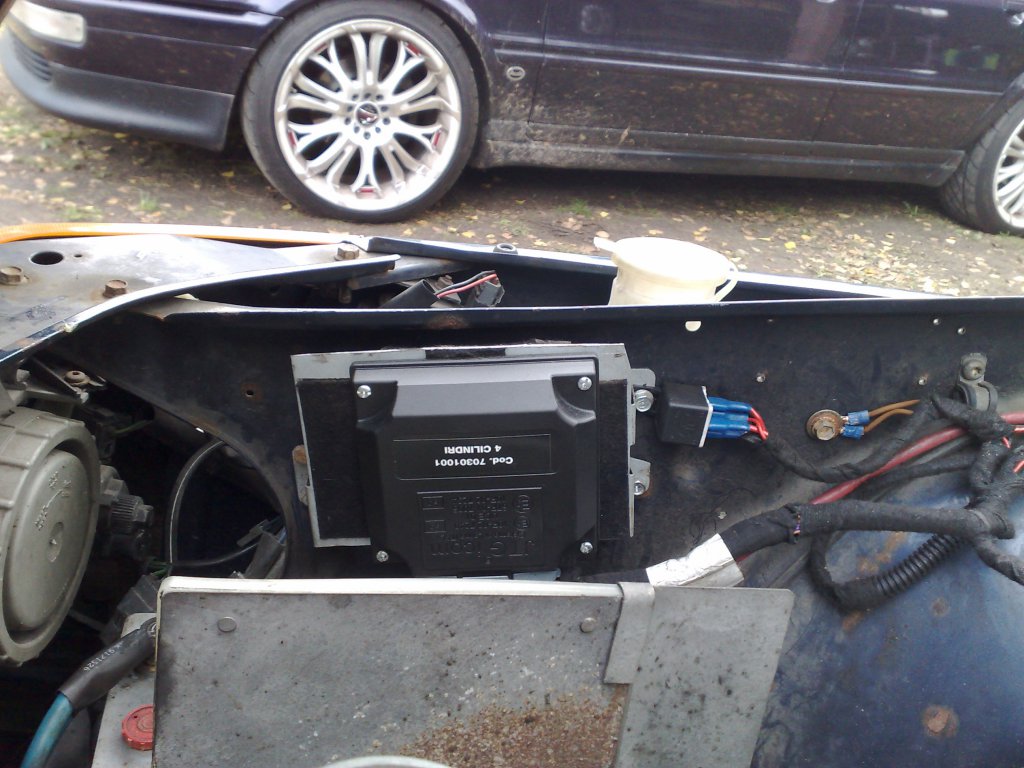

Über der Batterie ist das Schaltgerät. Kein Steuerteil ! Das Teil ist nur zum abschalten der Spritdüsen. Man fährt weiter auf dem originalem Steuergerät vom Auto. Es ist kein gesondertes Kennfeld einzustellen für den Gasbetrieb.

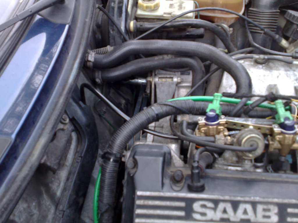

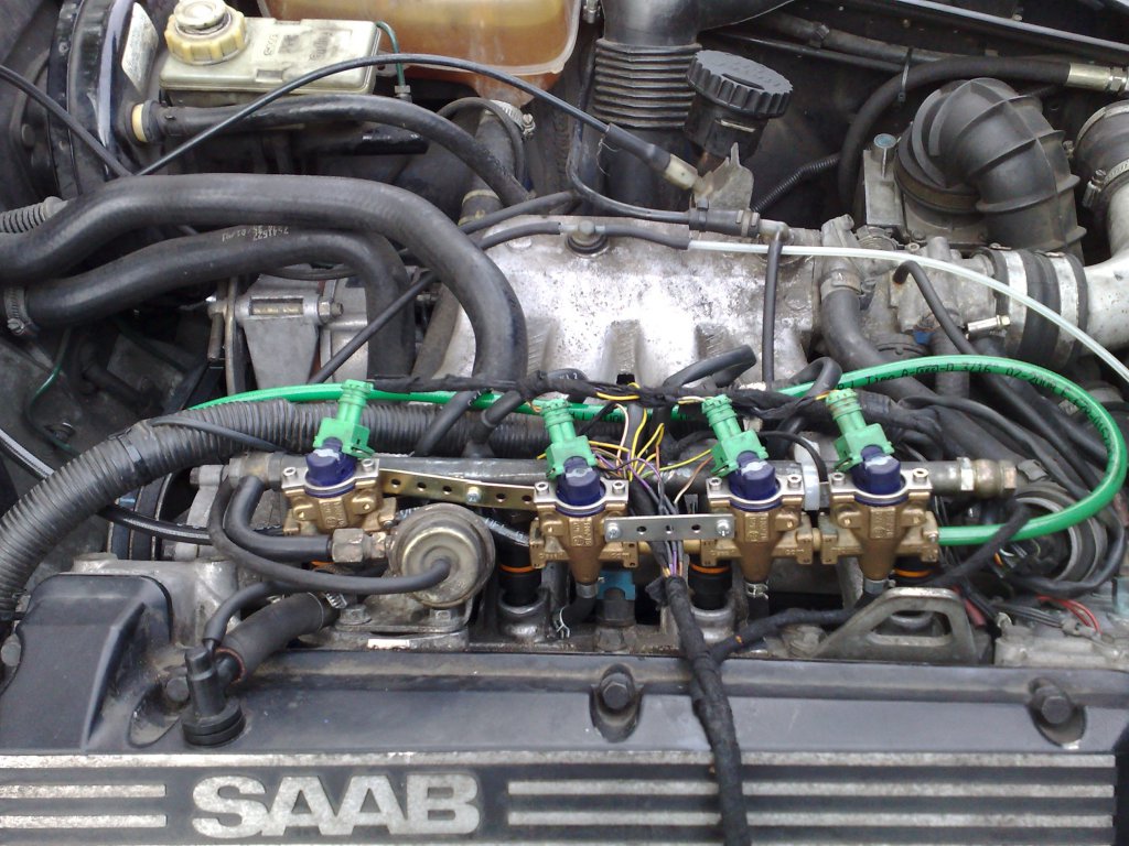

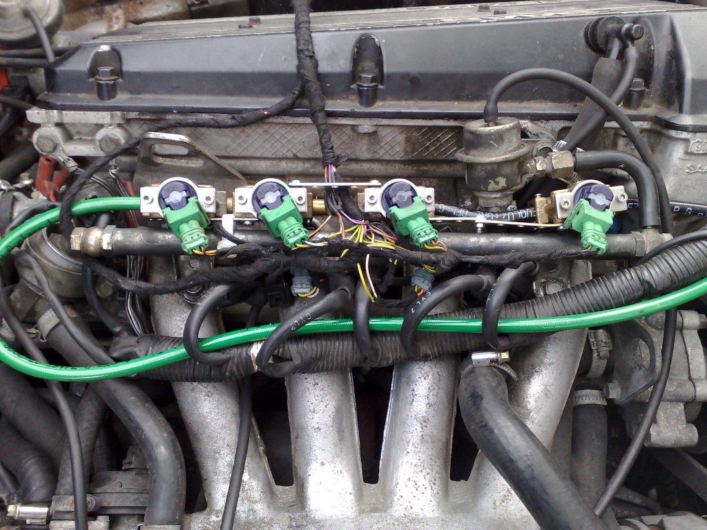

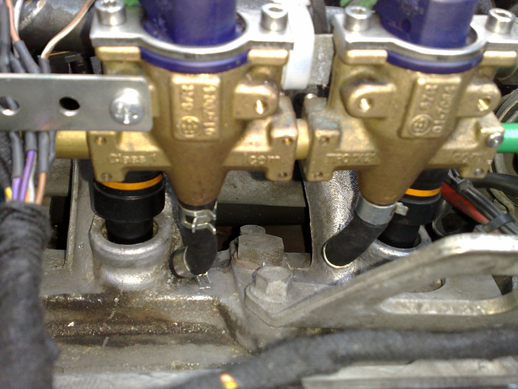

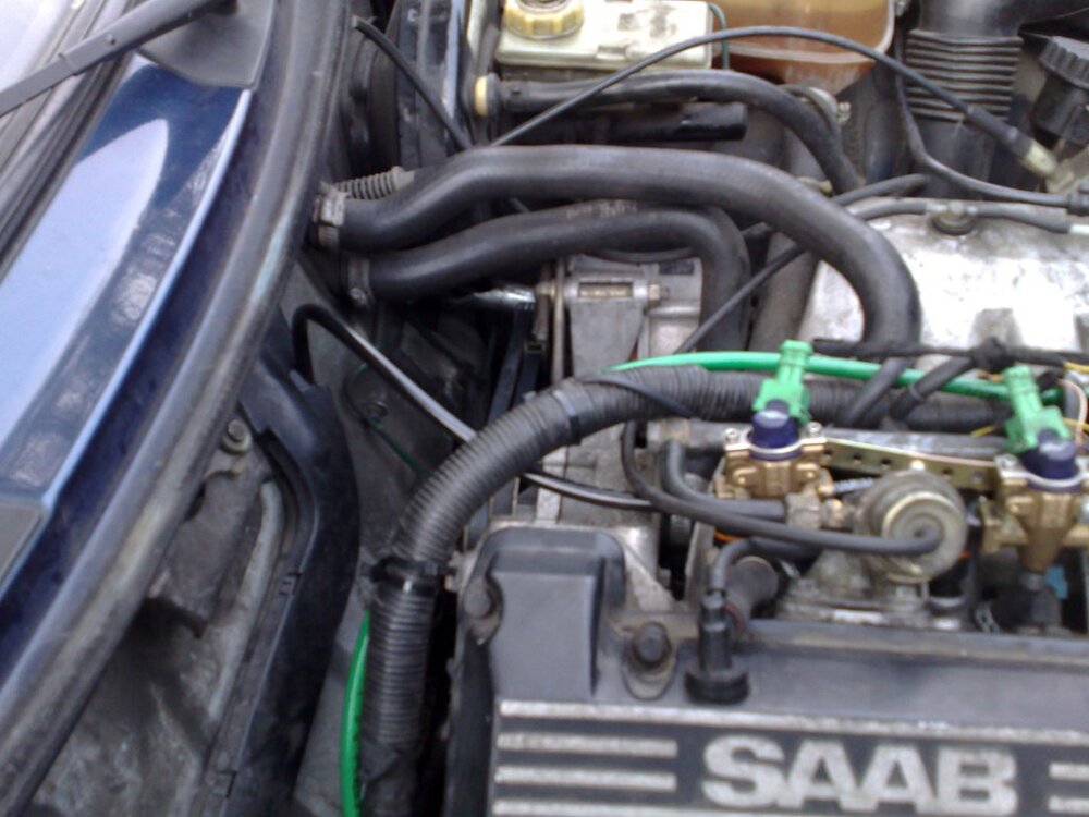

Hier der eigentliche Düsenstock mit den Gasdüsen und Nylons die ins Saugrohr führen.

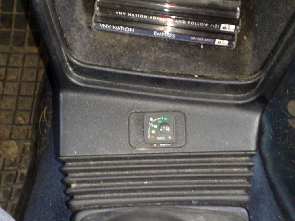

Hier die Komandozentrale in der Mittelkonsole. Tankanzeige und Funktionsanzeige.

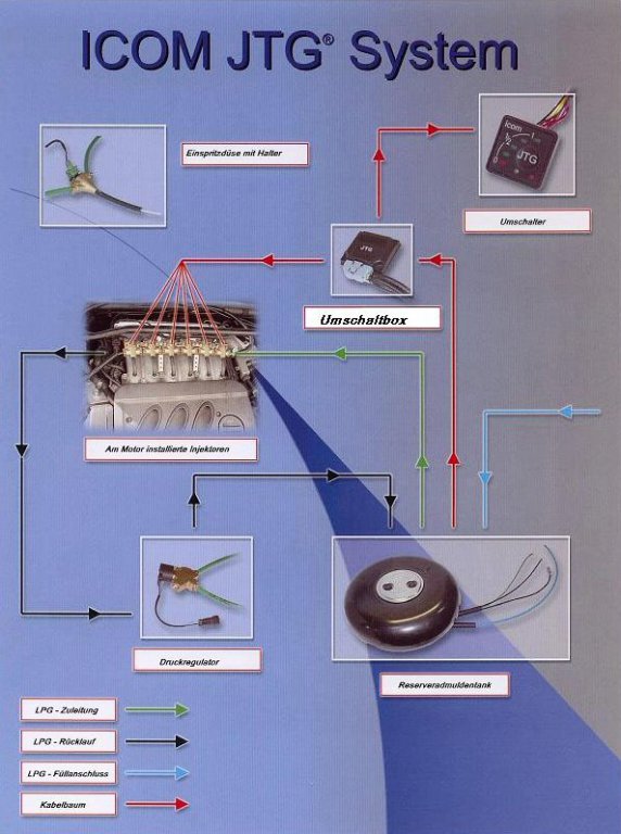

Das JTG System von icom ist die absolute Neuheit auf dem Markt der Gasanlagen.
Das System der Flüssiggaseinspritzung mit flüssigem Gas hat eine kühlende Wirkung in der Brennkammer und ist durch erhöhte Sauerstoffbindung leistungssteigernd. Dabei verzichtet das JTG-System völlig auf eine Steuereinheit oder eine programmierbare ECU. Die absolute Kontrolle der Gasanlage liegt bei dem original Motorsteuergerät. Lediglich ein zeitgesteuertes Relais schaltet die Gasanlage nach 55 Sekunden ein und schaltet das Signal der original Benzin-Einspritzdüsen auf die Gas-Einspritzdüsen.
Warum 55 Sekunden? Mit dieser Zeitspanne wird gesichert, dass das gesamte JTG - System mit flüssigem Flüssiggas gefüllt ist, bzw, dass sich keine Gasbläschen mehr im System befinden. Ist das System nun durch das Starten des Benzinmotors in Bewegung gekommen, spült die Gaspumpe im Tank des Reserverades das gesamte System durch, reinigt dabei das System von übriggeblieben, gasförmigen Gasresten. Es schaltet dann, unabhängig von der Wettersituation auf Gas um. Dann fließt das Gas vom Tank zu den Gaseinspritzdüsen und wird dort in die Brennkammern gepumpt. Die Gasmengen, die nicht benötigt wurden, fließen über einen Rücklauf in den Tank zurück.
Der große Unterschied:
Gegen über den herkömmlichen alten Systemen benötigt die ICOM Anlage keinen Verdampfer und auch kein separates Steuergerät. Die Gaseinspritzdüsen werden durch das originale Motorsteuergerät gesteuert, was keinerlei Abstimmung bedarf. Es werden nur die Düsen dem jeweiligen Motor angepasst, wodurch keinerlei Einbusen im Ansprechverhalten entstehen.

Ich fahre neben meinen beiden Saabs auch einen Volvo V70R AWD mit ICOM. Läuft ganz anständig und schnell. Bisher keine Proleme. Dein Füll-Ventil ist allerdings indiskutabel... ich wäre bei derartig sichtbaren Montage weggelaufen... Da gibt es mit Sicherheit bessere und unauffälligere Plätze für die Montage.

Ich muß noch dazu erwähnen, die Anlage war gebraucht und vorher in einem Skoda Fabia montiert und es wurden Schläuche an den falschen Stellen abgeschnitten, was mich auch zu dieser Platzwahl gezwungen hat! :mad:
Haste ja Recht! Das kommt auch noch weg! Es war aus der Not und es musste schnell gehen. Ich bekomme eine Minifüllventil, was hinter die Tankklappe passt und weg isses! Das gebohrte Loch wird Fachgerecht zu gemacht und da eh die ganze Seitenwand zerkratzt ist, wird noch Lackiert.
