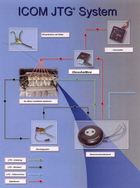

ICOM Sequenzielle Gasanlage im Saab 900
Es sei denn die sprechen von "Überdruck", d.h. 4-5 bar über Tankdruck....
Ha! Herr Schlau Schlau, so wars!!!:biggrin::biggrin:
Tja ... (aus http://www.vialle.nl/lpg-producten/de-werking-van-lpi.html?L=3):
Flüssiges Autogas gelangt unter Druck bis zu den Gaseinspritzventilen. Im LPi-System enthalten ist ein Gastank (1) mit integrierter Membranpumpe. Diese Membranpumpe erzeugt in der Autogasanlage einen Betriebsdruck von 5 bar und pumpt das flüssige Autogas zur Druckregeleinheit. Die Druckregeleinheit (2) regelt den Druck im System und hat außerdem ein Ventil, das geöffnet wird, wenn eine Umschaltung von Benzin auf Gas stattfindet. Das flüssige Autogas erreicht dann die Gaseinspritzventile, die im Ansaugkrümmer eingebaut sind.

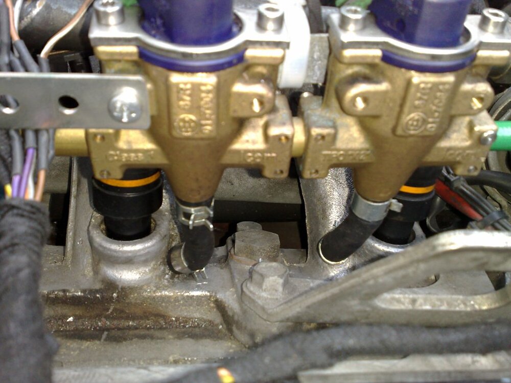

Hier der Tank mit Innenliegender Druckpumpe mit bis zu 9 bar Arbeitsdruck. Den Vor und Rücklauf und den Kabelbaum habe ich gleich in das Kofferraumablaufloch gemacht und kein zusätzliches Loch gebohrt. Alle Leitungen gehen dann bis vor zum Druckventil und Motor und werden mit Lochband fixiert.

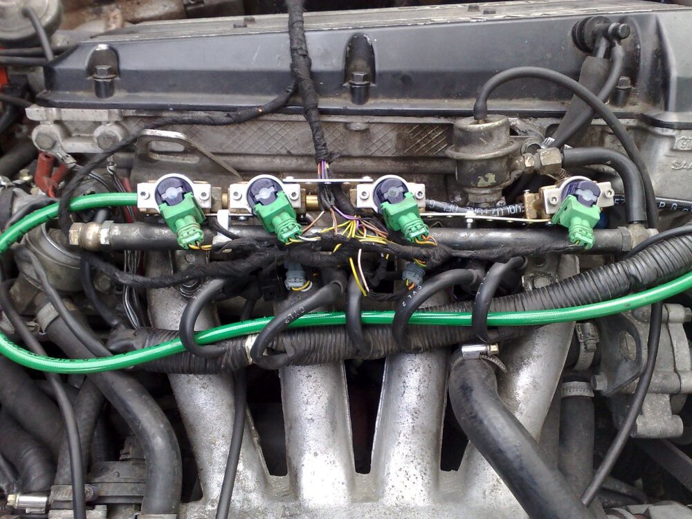

. Sprich: immer einen konstanter Gasdruck!
Genau. Und das ist das Problem. Bei den Benzindüsen liegt immer eine konstante DRUCKDIFFERENZ zwischen Saugrohr und Benzin an, der ABSOLUTDRUCK ist überhaupt nicht konstant, sondern vom Saugrohrdruck abhängig.
Wenn die ICOM den Saugrohrdruck nicht verarbeitet, sei es durch Modifikation der Einspritzzeiten oder durch Anpassen des Gasdrucks, ist die Einstellung immer ein Kompromiss zwischen zu fettem Leerlauf und zu magerer Vollast.
Dadurch das der ABSOLUTDRUCK des LPG im Verhältnis zum Saugrohrdruck bei der ICOM viel höher liegt wie der des Benzins, kann man das evtl. irgendwie hinbekommen, sauber finde ich das Konzept aber nicht.
Lt. DocMonte gibt es ja ein Zusatzdingsbums, was den Gasdruck in abhängigkeit zum Saugrohrdruck anhebt, ein Hinweis, das dieses Konzept bei Saugern von 0.2-1bar absolut noch tut, bei Turbos aber nicht mehr von 0.2-1.8bar absolut.
PS: Bei der Motorentlüftung fehlt ein wichtiges Lebensdauerverlängerndes Bauteil
Wahrscheinlich wird sich das (Benzin)Steuergerät jedesmal wie blöd neu auf die Lambdawerte einstellen (weis jemand ob die Bosch/Lucas das drehzahl/lastabhängig macht?).
Sprich nach vll 30sek konstanter Last stimmt das Gemisch, bis zum nächsten mal gasgeben, dann fängt der Spaß von neuem an. Würd mich mal interessieren wie die Lambdawerte aussehen, könnte bei der nächsten AU lustig werden.
Der Unterschied ist auf Gas jedenfalls deutlich kleiner als wenn man vom Benzindruckregler den U-Druck Schlauch abmacht. Da wären es im Leerlauf bei 3Bar 4Bar Differenz, bei Volllast nur noch ~2Bar, also Faktor 2. Der Durchfluss sollte sich halbwegs proportional der Wurzel der Druckdifferenz verhalten, also wurzel(2)=1.41... Änderung vom Gemisch.
Wenn an den Düsen wirklich 10Bar oder so anliegen wär das "nur noch" etwa 5% Gemischänderung, und nicht 40%.

So wie es auf den Bildern aussieht fehlt bei dir das Rückschlagventil, welches zwischen den dünnen der beiden Schläuche an der Kurbelgehäuseentlüftung und der Ansaugbrücke angeschlossen wird.
...schau dir mal dein geschläuch an, welches verbindung zwischen ansaugbrücke und ventildeckel schafft... fällt da was auf, wenn man sich vor augen führt, dass in der ansaugbrücke bei turbodruck ja auch durchaus überdruck anliegt...???:rolleyes:
Ich denke er meint weniger den fehlenden Druck im Brennraum, als den in der Ansaugbrücke :smile:
:eek: Siehste da haben wirs! Danke, jetzt weiß ich was er meinte! Das kann ich doch nicht wissen, was da original rein gehört und was nicht! Ich habe nichts verändert am Motor! :mad:
Ja sorry, er wurde so gekauft :redface: Wie du weisst, hab ich nur geschweisst und jetzt Gasanlage! Könnte Jemand das Teil mitbringen falls es Einer auf Halde liegen hat?
Keine Sorge, selbst wenn es dran wäre, wäre es vermutlich eh kaputt :biggrin: Solltest du aber dringend mal wieder "nachrüsten" !!
Article : Ventil
PartNo : 7521313
Order Quantity : 1
Hätte der Kuchen ja mal gleich aufn Punkt bringen können! Habe mir die Schläuche nie angeschaut, da es keine Probleme gab! :frown:
