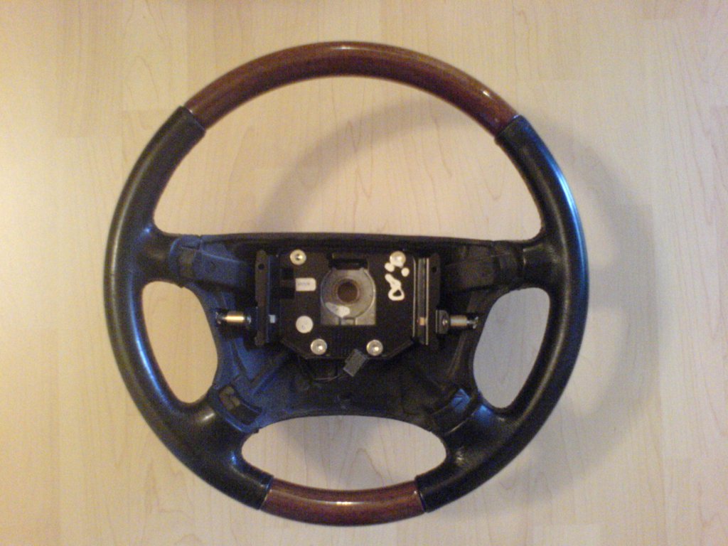

passt Lenkrad vom 98er in den 92er 9k ?
ein Saab-Kollege aus Salzburg mit einem 92er CD würde gerne dieses Lenkrad kaufen und einbauen :
http://www.saab-cars.de/showthread.php?t=35313
passt dieses Lenkrad auch in einen 93er Saab, der original ohne Airbag ausgeliefet wurde ?
gibt es die Mittenabdeckung auch ohne Innereien wie Airbag zu kaufen ?
http://www.saab-cars.de/attachment.php?attachmentid=39362&stc=1&d=1257361584
Nö, passt nicht.
Das passt nicht, da der Hupkontakt bei der Airbagvariante anders funktioniert und damit auch die Lenksäule anders ist.
Paßt,
wenn Du den Airbag einbaust und Halter und Kontaktschleife vom Airbagwagen umrüstest. Nur den Hupenkonakt mußt Du richtig anschließen (sonst geht beim ersten Hupen der Airbag auf:tongue:)

das hiesse dann,
dass zwar die Verzahnung passt, das Umfeld aber noch angepasst werden müsste... ?
(falls der Verkäufer Halter und Kontaktschleife vom Airbagwagen mitverkaufen kann)

Also,
wie Klaus schreibt, gibt es keine passende Prallplatte ohne Aribag für dieses Lenkrad.
Einbauen ließe es sich nur mit Airbag und dann umbau der Halter (Lenkstpckhebel und Kontakspule) und Nachrüstung eben der Kontaktspule und Anschließen der Hupe über diese....airbag würde ich in dem Falle definitiv nicht verkabeln...

ich hab dasselbe LR im 93er Aero.... mein Airbag-birchen blinkt zwar aber ja was solls..... geht der Airbag halt nicht...
wieso eingeltich ??
Ein Kumpel von mir hat das Lenkrad aus dem 98er in seinen 95er Griffin eingebaut. Hat dafür den "alten" Airbag genommen. Es passt zwar nicht 100%ig, die Spalten sind etwas größer, aber dafür ist alles funktionsfähig! Hat die Saab-Werkstatt gemacht.
