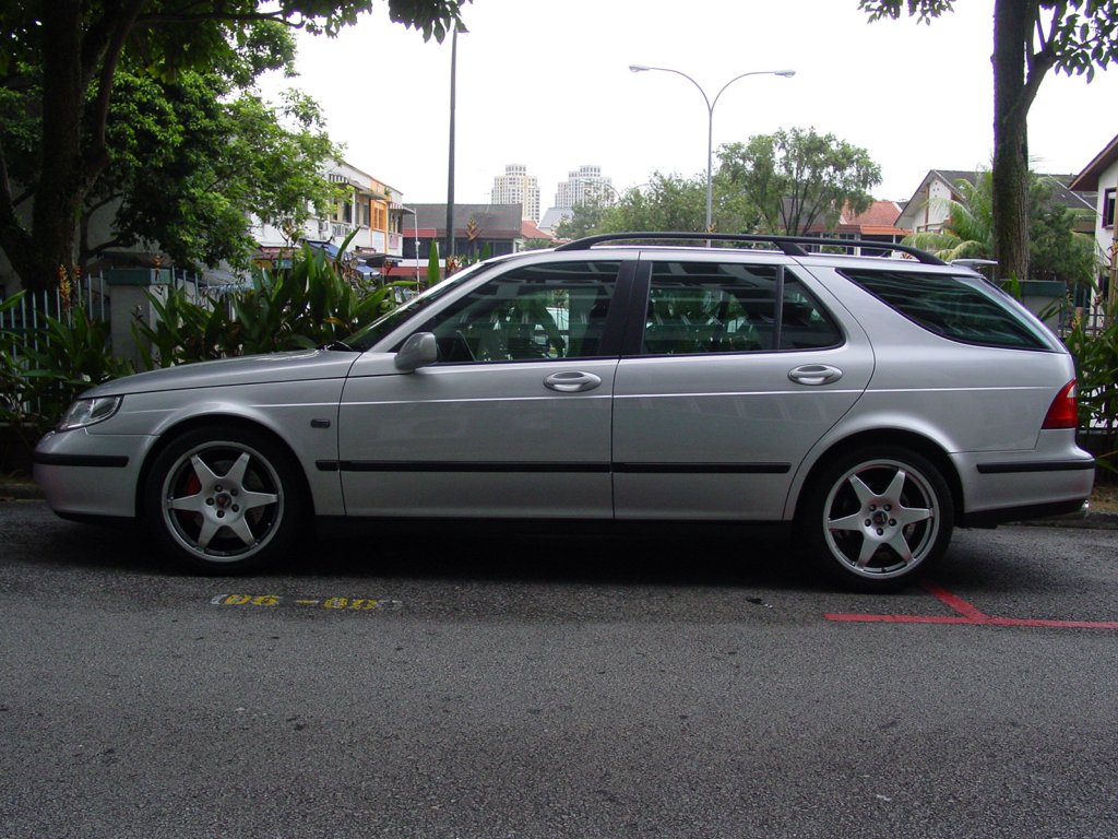

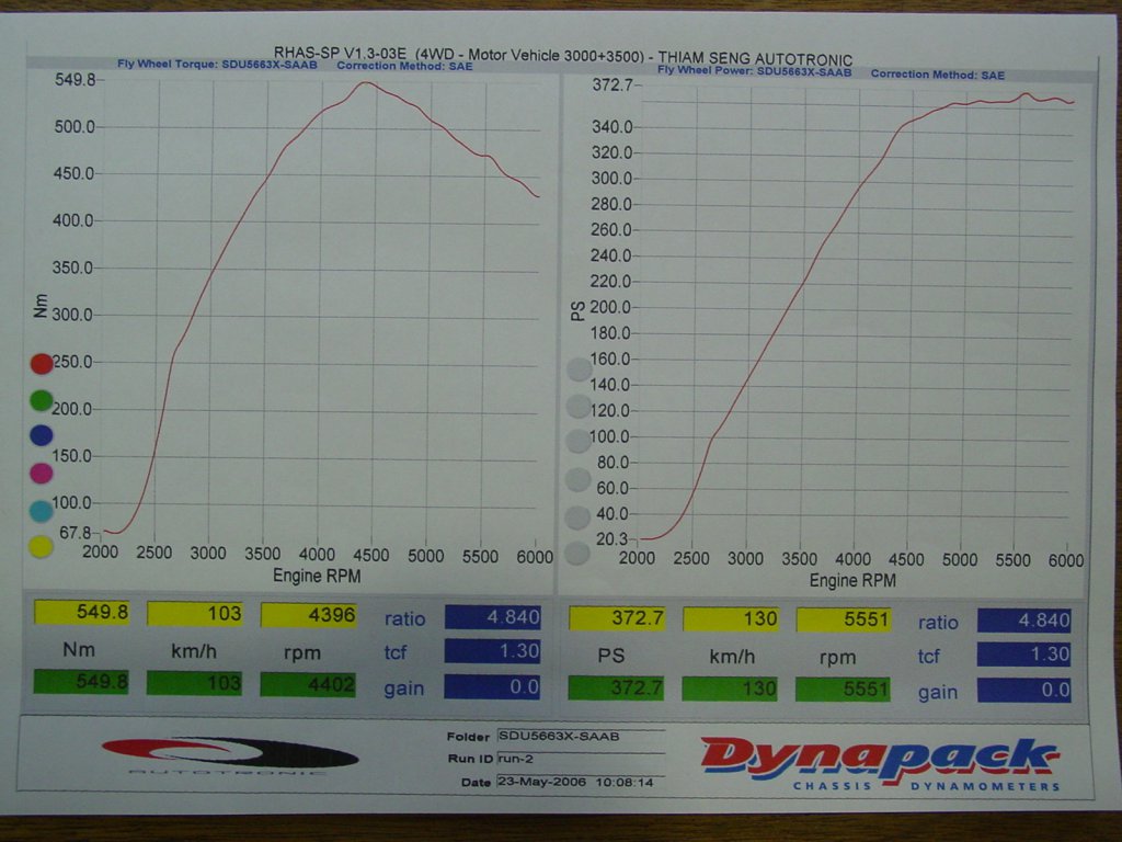

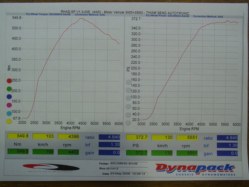

Hier hab' ich auch noch einen. Ist von meinem alten 9-5, den ich von 2.0 auf 2.3 umgebaut und ihm dann einen GT2860RS gegoennt habe.
Die Werte kann man glauben, muss man aber nicht. Fakt ist allerdings, dass das Drehmoment dem Automatikgetriebe nicht bekommen ist.

@sling: Selbst wenn da 5% Fehler drin sein sollten: Das ist krass! Bei dem Drehmomentverlauf kann man aber nicht mehr von einem "alltagstauglichen" Turbo sprechen, oder? :biggrin:
Prüfstand ist immer so eine Sache (siehe SAE Korrektur mit 1,3 TCF)
Die 465 Nm bei v8power sind da auch so, hmm :rolleyes:
Abgesehen von den absoluten Werten, weshalb ist in der Abstimmung keine Begrenzung bei, sagen wir mal, 450 Nm vorgenommen worden?
Das Peak hoch bis 550 Nm ist doch eher unnötig? (Schaltverhalten Automatik usw.)

Sicher, TCF von 1,3 ist sicher uebertrieben. Aber bitte nicht vergessen, dass es sich hier um einen Automaten handelte, da waeren 1,2 sicher nicht vermessen.
Aber deshalb ja auch mein Hinweis, dass man die Werte glauben kann oder eben nicht. Ich habe auch noch Dyno-Charts, wo der selbe Wagen, mit dem selben Setup, auf dem selben Dyno nur 3 Wochen spaeter sehr viel realistischere 335 PS und 460 Nm bringt.
Will sagen: Mit so einem Dyno kann man prima Schabernack treiben.
Aber egal, was nun stimmt und was nicht: Das Getriebe hat's trotzdem nicht verkraftet.
Alltagstauglich? Na klar, war der Wagen alltagstauglich! Der hatte ja nicht mal die Aero-Frontlippe! :biggrin: Und meine Frau hat damit taeglich die Kleine zur Schule gefahren.
Hi Sling , leider ist auf dem Diagram nicht der max Ladedruck beschrieben , kannst du dich noch dran erinnern wieviel das war ? Wäre interessant .
VG Patrick
Die Kurven vom Auto, um das es ursprünglich ging, finde ich jedenfalls sehr schön.
VG Patrick
1.17 bar max. Ist allerdings auf einer anderen Kurve und einem separatem Ausdruck angegeben.
