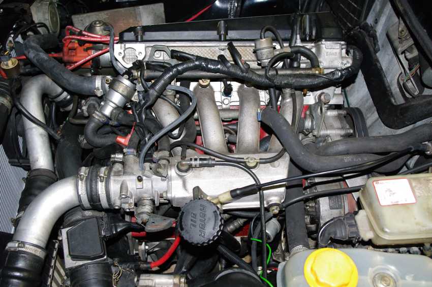

Nabend allerseits, ich habe an meinem Neuerwerb 11/88er Vollturbo etwas komisches entdeckt und hier in der Suche nichts gefunden: Am Drosselklappengehäuse geht ein Unterdruckschlauch Richtung Zündverteiler. Und dann gibt es ein zweites Metallröhrchen, auf dem steckte ein Schlauch, der auf dem Kühlwasserentlüftungsmessingröhrchen steckt, was ja Blödsinn ist. Auf dem angehängten Foto ist auf dem besagten Zweitröhrchen ein Blindstopfen zu sehen, es gibt aber auch Fotos (z.B. in der Bedienungsanleitung), da scheint dort ein Schlauch angeschlossen zu sein. Kann mir jemand etwas dazu sagen/schreiben? Danke!

Da gibt es einige Varianten. Aber grundsätzlich muß dort kein Schlauch fehlen. Hier mal zum Vergleich:
http://www.saab-cars.de/attachment.php?attachmentid=11857&d=1178822016
der Schlauch uf dem Entlüfternippel ist ja quasi ein Stopfen...
!. Zündverteiler
2. ventil des Aktivkohlebehälters (Kat, bis 88)
2. und 3. mit T-stück an die Abgasrückführung (ohne Kat )

@Marbo: an meinem Softi ist auch bloß ein Schlauchanschluss dran - für den Zündvert.
@hft: ja, der Entlüfternippel ist ne Blindschaltung. Aber eben recht komisch. Ich dachte bloß, jemand hat evtl. den Schlauch irgendwo drangesteckt. Ich werde den Entlüfter einfach bissl öffnen - da habe ich ne prima Wassereinspritzung.
Noch ein Bild (Technik ist Mj. 89):
http://www.saab-cars.de/attachment.php?attachmentid=39612&stc=1&d=1257802424
Hier ist es wie in Deinem Beispiel. Der 2. Nippel wurde später weggelassen.
Genau. Na ich werde mir einen schönen Stöpsel basteln...
