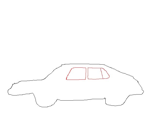

also um sicherzugehen: ich meine das, was in der zeichnung rot ist und bei manchen Baujahren (bis 1986?) dran war.
Ich würde es lieber lassen; denn: Die Leisten haben Halterungen mit einer Art Widerhaken - eh eine etwas rostfördernde Konstruktion. Wenn Du sie raushebelst verletzt Du leicht den Lack....
Interessant wirds auch wenn z.B. die Chromleiste an der B-Säule zusätzlich mit Fensterkleber fixiert wurde:rolleyes: Da gehts dann meist nur noch mit Lackschäden an der Tür.
