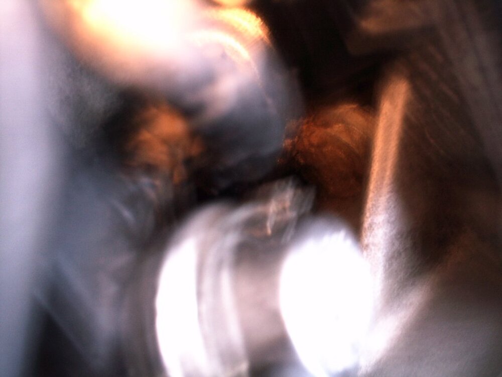

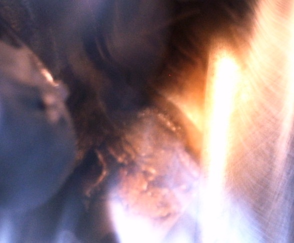

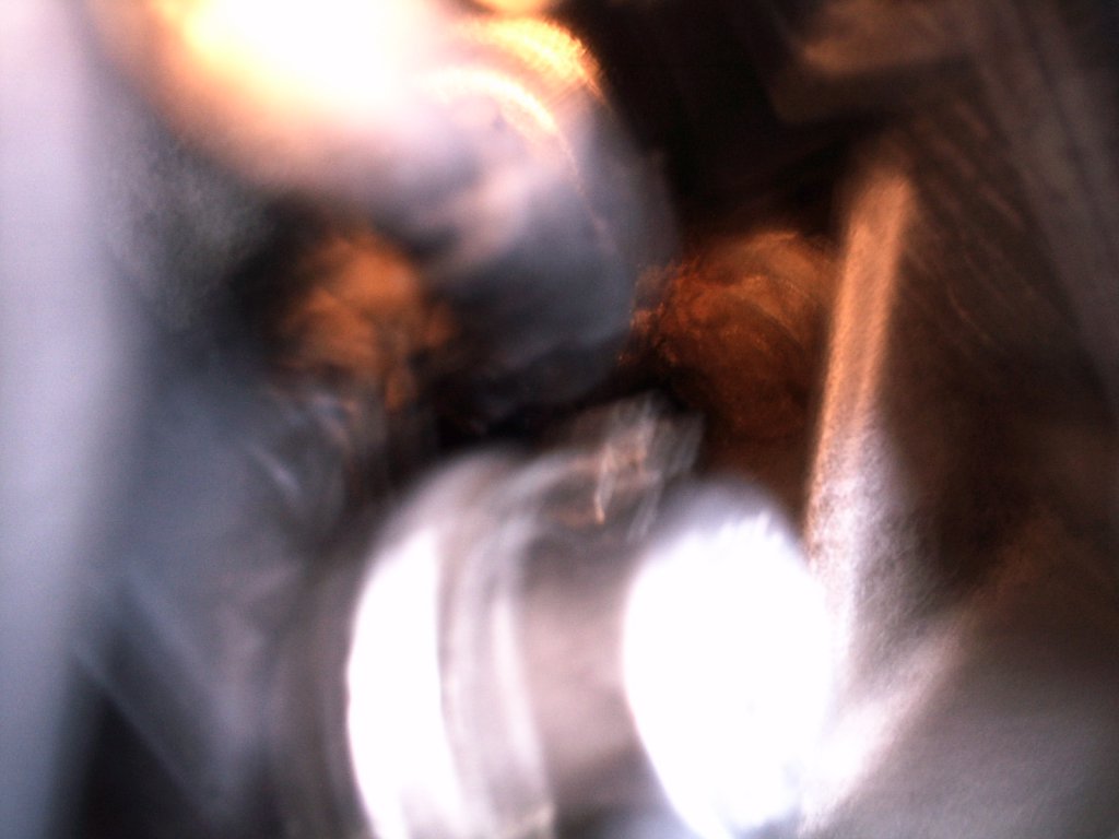

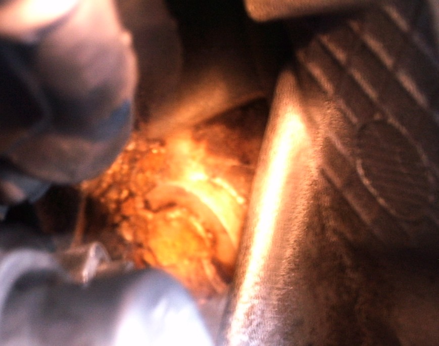

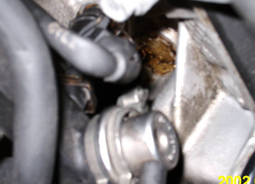

Hab ein Loch im Zyl. Kopf, Karl Otto, Karl Otto.................

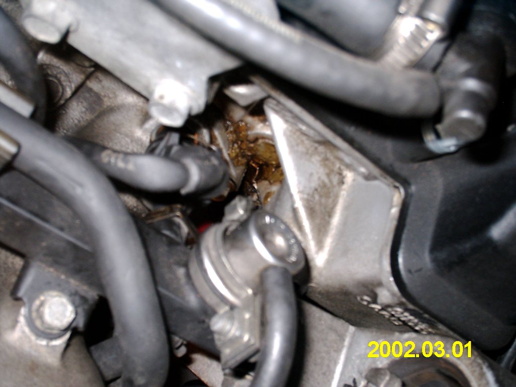

Ich weiss die Bilder sind schei..e. Habe meine Kamera nicht zur Hand und musste mich mit einer Yakumo befriedigen.
Was ist denn das für ein zugeschmiertes Loch.....aus dem es trieft.
Eisbärenkampf am Nordpol mit Blitzlicht wäre deutlicher zu erkennen....:tongue:
Das ist noch geprahlt!:confused:
Wenn ich es richtig deute, müßte genau an der Stelle (die man nicht wirklich erkennen oder identifizieren kann - aufgrund der hervorragenden Bildqualität) einee Schraube vom Ansuagkrümmer sitzen...
oder täusche ich mich da?
Edit: Vor allem die Klarheit des 3.ten Bildes veranlasste mich zu der Vermutung :biggrin:
Was ist denn das für ein Loch und wofür.
Dort wo der Druckregler für das Benzin ist. Neben der Steuerkette?
@turbo9000 Ja, genau dort, aber der Ansaugstutzen hat dort keine Nase mit einem Loch zum verschrauben. Dort ist auch nichts vom Ansaugstutzen abgebrochen.
Mach doch bitte mal ein vernünftiges Bild. Dann kann man evtl. was erkennen.
So sieht das für mich wie die Stelle an der Ansaugbrücke aus und da müßte eine Schraube (12er) drin sein.

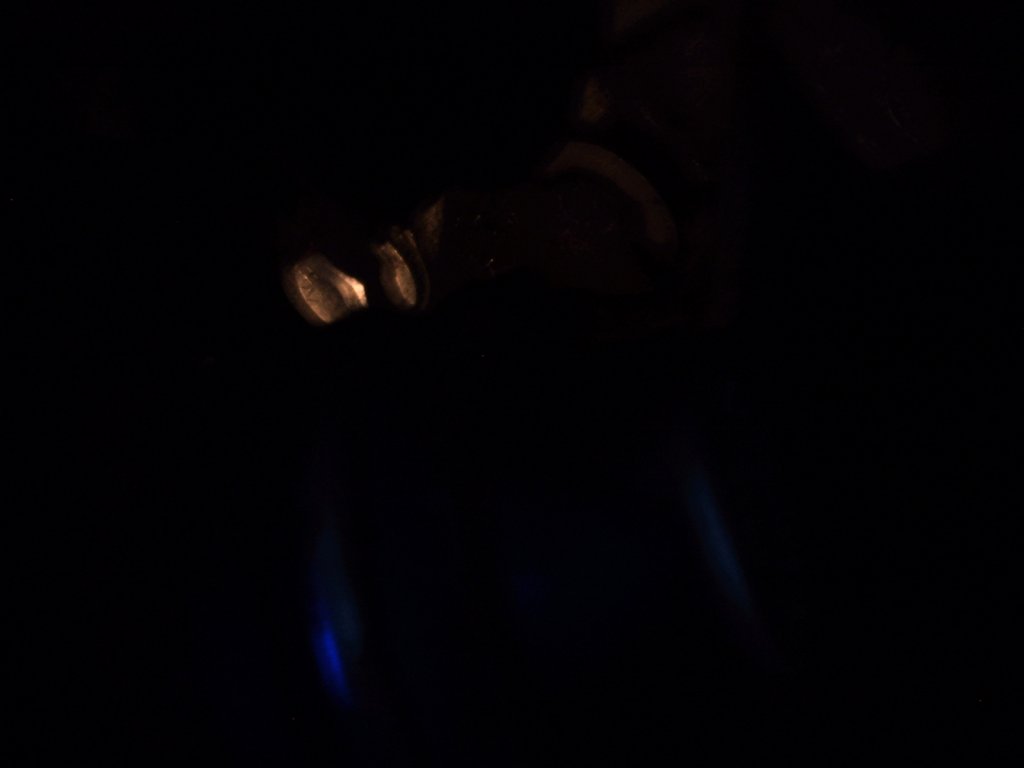

Habe mal die Linse scharf gemacht und gereinigt!
Nachtrag, musste das Licht einschalten...
Cool wäre gewesen wenn du jetzt auch noch Licht gemacht hättest :tongue:

So, Licht ist oben an!
Ich mache meines jetzt aus.
Sieht nach Ansaugkrümmerdichtung aus, die leckt.
Evtl. schon mit Dichtmittel (Kühlerdicht) abgedichtet....

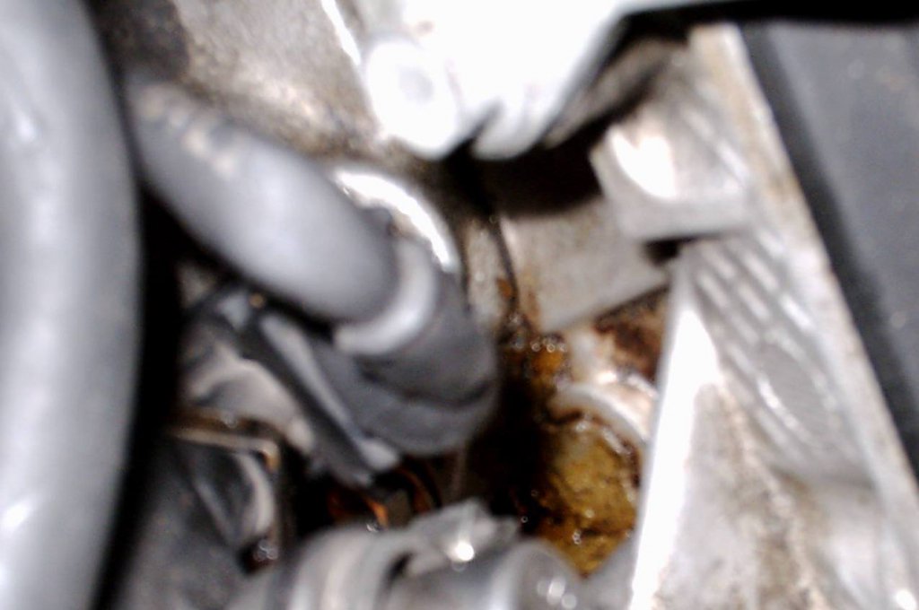

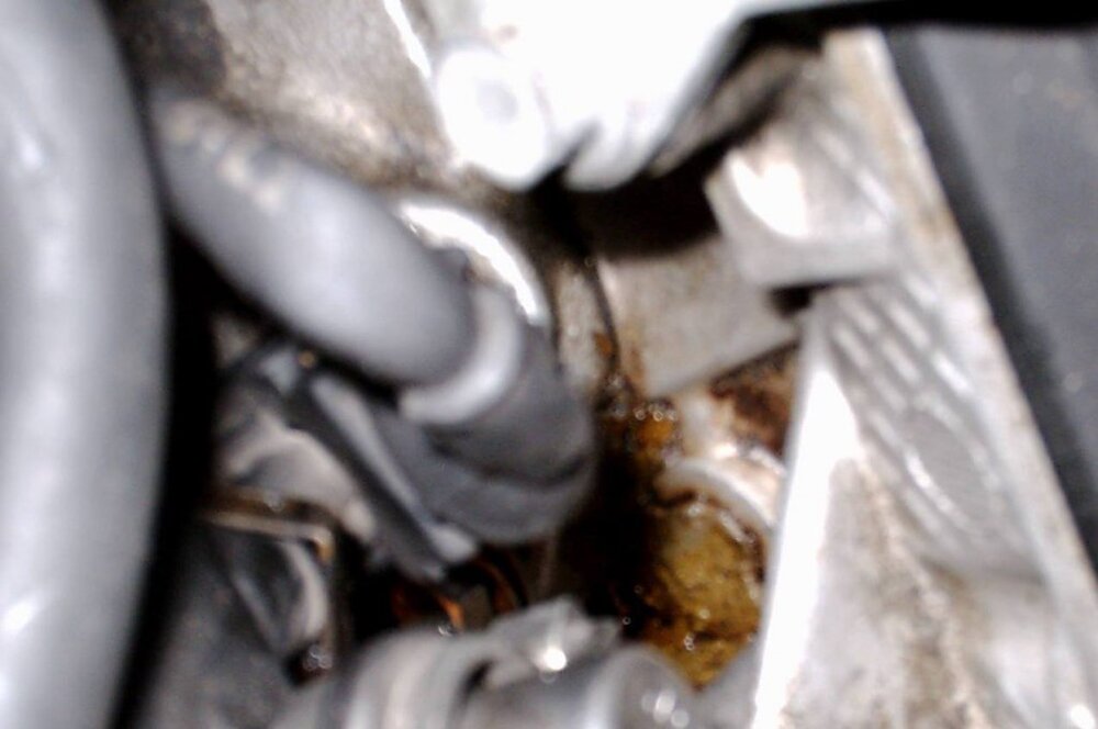

Was sitzt an der Stelle? Oder welches Gewindeloch ist das und wofür?
Ansaugstuten dürfte es nach meiner Betrachtung nicht sein.
Die anderen Photos muss ich noch bearbeiten.:smile:
Du mußt nur meine Kommentare lesen.
Das ist der Ansaugkrümmerflansch, der am ZK befestigt ist. Wenn da ein Loch ist, fehlt eine Befestigungsschraube (des Ansaugkrümmers).....
etwas daneben (richtung RIementrieb und etwas tiefer) sollte der Kettenspanner sitzen....
Wenn es über der Befestigungsschraube des Ansaugkrümmers ist, da befindet sich ein kleiner Froststopfen (ca. 10-15 mm Durchmesser). Der könnte auch druch sein (typisch bei schlechtem Korrosionsschutz)...
Merh gibbet in der Ecke nicht...
Ja, ist der Froststopfen der zugekleistert ist. Aber dort kommt Öl raus, so sieht das jedenfalls aus.

Bei der angeblichen Dringlichkeit, könnte ich mir 4 Dinge denken, die Du momentan unterlassen solltest....
Öl im Kühlwasser? Mal in den Behälter geschaut?
Befestigungsschraube vom Ansaugstutzen ist zu erkennen, von da aus rechts ist der Schmotter mit dem Froststopfen und jede Menge Öl vorhanden.
Nee, kein Öl im Wasser. Auch kein Wasserverlusst mehr, seit dem ich die O-Ringe und Bonded-Seals der Wasserpumpe erneuert habe
Das muß kein Öl sein.
WIe gesagt, evtl. vorhergegangener Abdichtversuch mit Kühlerdicht (sieht stark danach aus)....
Dann mußt Du den (Stopfen) wohl mal wechseln (lassen)....
Okay, werde Morgen mit Bremsenreiniger sprühen und mit Wasser nachspülen.
Danach mal Motor laufen lassen und zuschauen. Ob Wasser, Benzin oder Öl!!!
