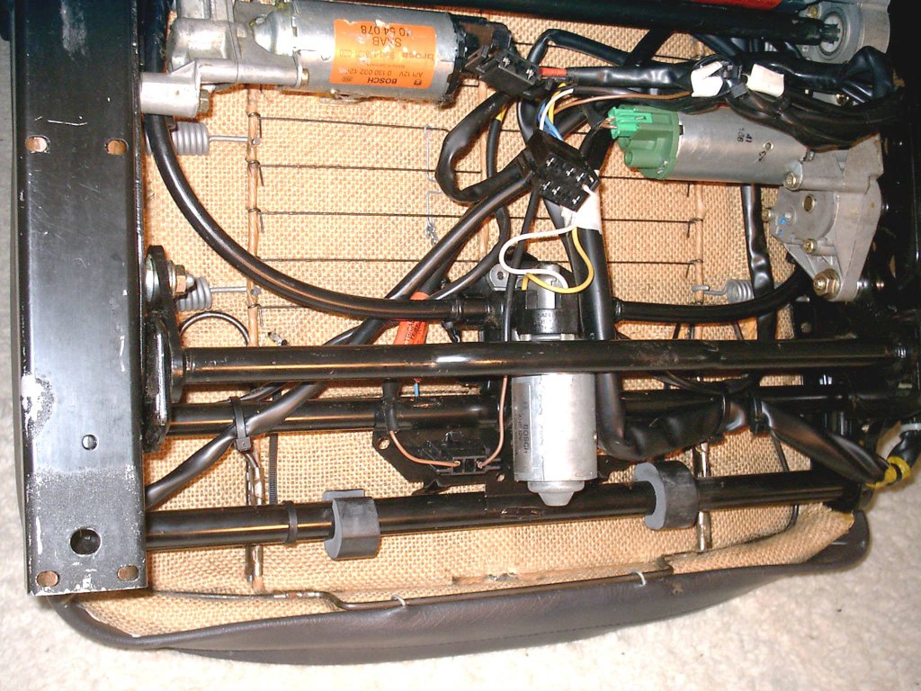

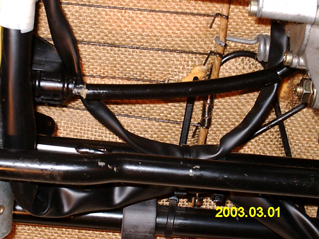

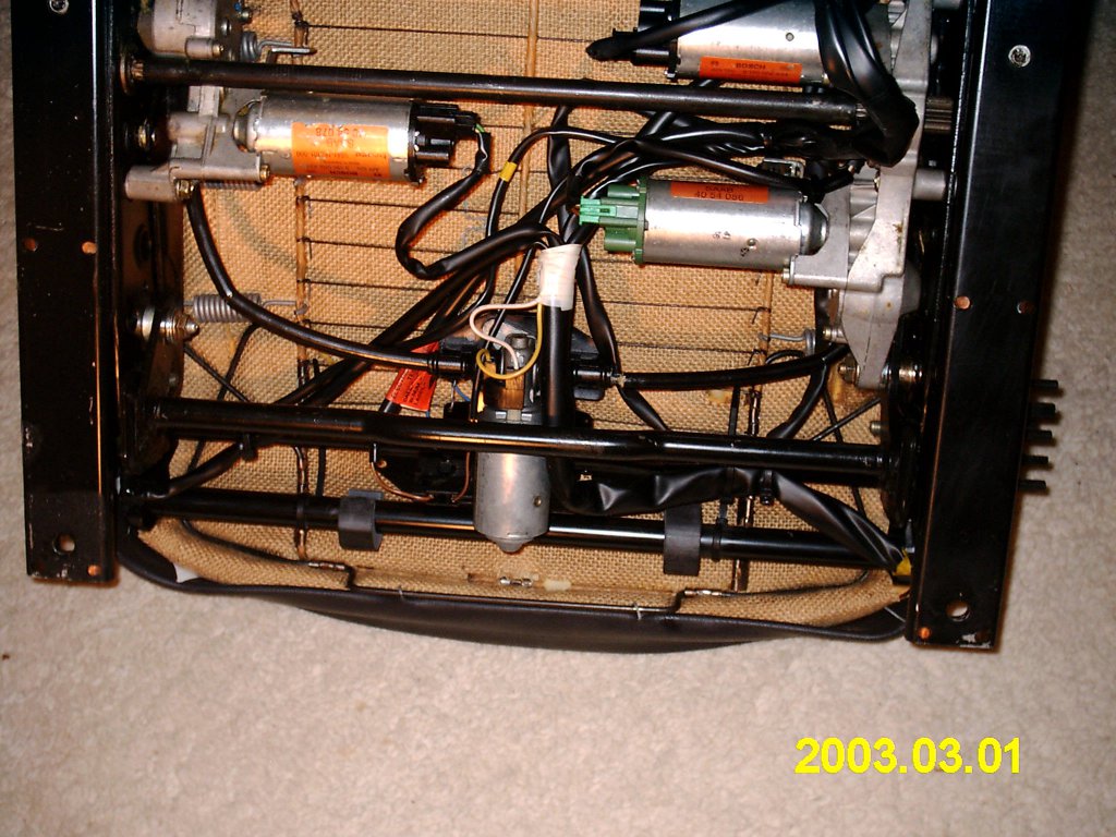

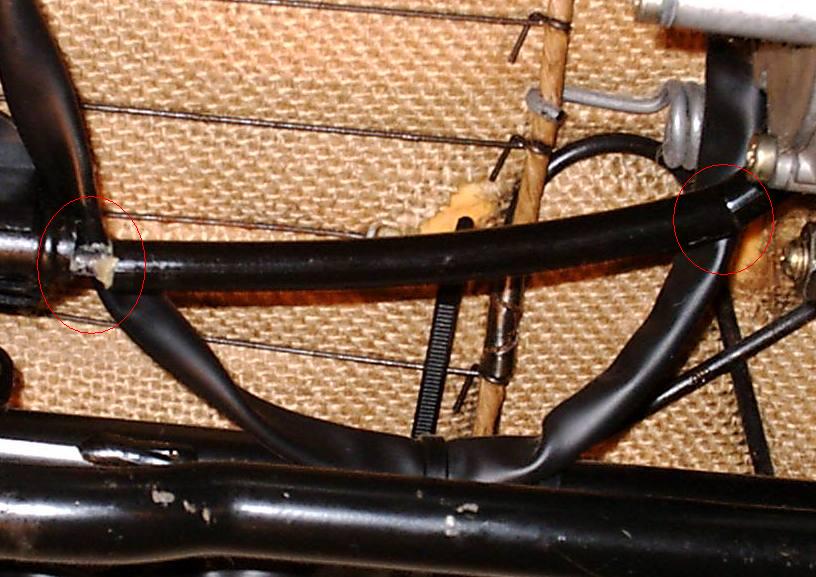

Was muss ich denn da strippen mit Kabelbindern!?! Ich bin heute nicht so aufnahmefähig!!!
Beide Hüllen sind geknickt.
Sind noch die alten.
Tausche die Dinger und baue neue ein. Dann hast Du Ruhe...
Hallo Turbo9000,
ja, spröde wie Hund! Wellen sind in Ordnung. Was kostet so`ne Hülle!

Gibt die billigere selber Anpaß und Frikel Methode, oder cash und passende Teile kaufen (um die 40-50 € glaube ich ....)
Mein Saabdealer rief über 70,- Euro netto für eine Hülle auf, minus 10%. Netter Mensch, aber geht nicht.
Bei 4 Sück für beide Sitze sind das 300,- OCKEN!! DAS KOSTETE DER GANZE WAGEN!!!
Also suchte ich heute Morgen mal nach sowas und bin schnell fündig geworden.
Also suchte ich heute Morgen mal nach sowas und bin schnell fündig geworden nach 5/10 Hartschlauch.
Wo hast Du den gefunden?
Das war ein alter Rest.
Zum Photo, ist wohl auch recht deutsch.:smile:
