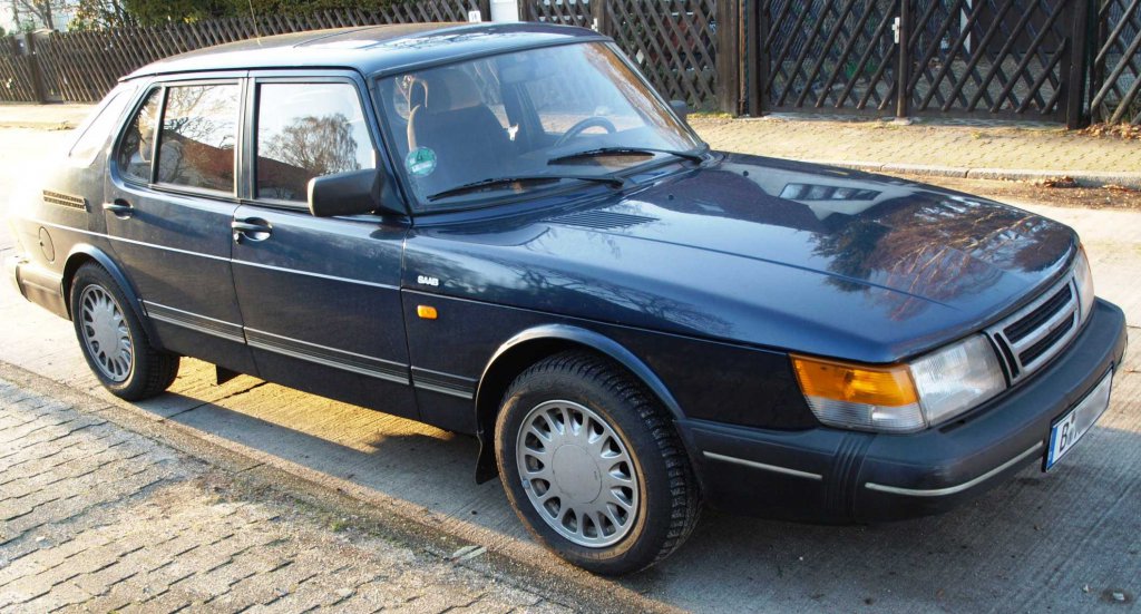

Der guten Ordnung halber kommt heute ein Bild mit den Schnäppchen-Alu´s:smile:.

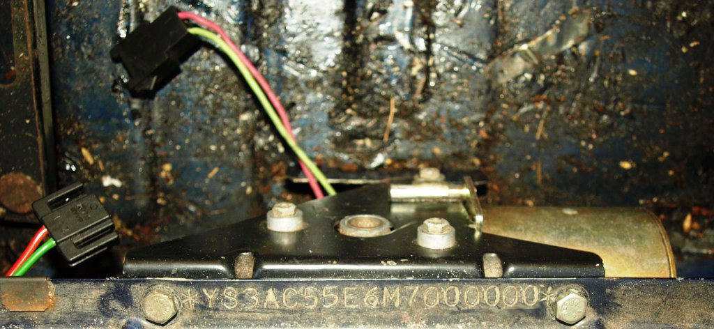

Außerdem habe ich einen vom Strom getrennten Motor im Kofferraum unterhalb der Fahrgestellnummer gefunden (s.Foto). Kann mir jemand sagen, was dieser Motor machen würde, wenn er angeschlossen wäre???:eek:

Sieht gut aus mit den klassischen SAAB-Alufelgen, herzlichen Glückwunsch.
Aber warum fehlt die Scheinwerferreinigungsanlage?
Sieht dadurch so "nackt" aus und so saab-untypisch.

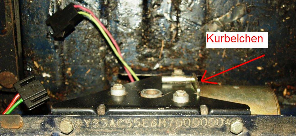

Also so wie ich das noch weis, war das an meinem 901 Gradschnauzer der Motor fürs Schiebedach, schau mal es müsst da noch ne kleine Kurbel dran sein, im Fall wenn die Elektrik nicht funzt!
so habe ich es noch im Kopf, war aber vor 20 Jahren!

Man sieht die Kurbel sogar auf dem Foto!

E-Motor
das ist definitiv der E-Motor für das Schiebedach. Stellt sich nun die Frage, warum der Motor nicht angeschlossen ist, bzw. wie du ansonsten dein Dach aufbekommst. Dürfte ja normalerweise nur ein Schalter auf der Mittelkonsole sein.

Scheinwerferwaschanlage war nicht bei, brauch ich aber auch nicht wirklich...
Dass ich jetzt mit preisgekrönten Felgen rumfahre, ist ja eine erfreuliche Überraschung. Mir haben sie auch ohne Preis gefallen:biggrin:.

Vielleicht wurde das SD auf Manuell umgebaut! jedenfalls ist der Stecker aus einem Grund nicht angeschlsossen!

geh mal zu ihm und schliesse die Stecker zusammen!
das Kurbelchen hab ich dir Markiert!

Also, der Motor hat wieder Strom. Auf Knöpfchendrücken öffnet sich das Dach so um 5 cm; in die Gegenrichtung schließt das Dach wieder. Wenn man -egal in welche Richtung- weiterdrückt, dreht der Motor durch, auch mit dem Kurbelchen ist nix zu machen:frown:. Ich vermute mal, da ist irgendwas verklemmt oder im Weg, was den Weg des Daches nach hinten behindert. Soll sich mein Schrauber drum kümmern.
Interessanterweise ist das Knöpfchen an einer ganz anderen Stelle, als im Handbuch beschrieben, beim genauen Hingucken habe ich auch gesehen, dass ich eine BDA MY 1990 habe, der Wagen aber vermutlich MY 1991 ist (EZ 12/1990 und 2,1l-Motor sprechen dafür). Außerdem ist das Knöpfchen massiv abgegriffen. Ich vermute mal, dass irgend ein Vorbesitzer dauernd das Dach auf- und zugemacht hat:eek:.
Soweit also der versprochene Stand zu Motörchen, Kurbelchen und Knöpfchen...

Der Stecker war abgezogen weil der Motor defekt ist.:cool:
Die einfachste der möglichen Fehlerquellen:
-Die Verschraubung an den beiden Wellen ist lose
Falls nicht könnte
-das Metallritzel des Wellenantriebs
oder
-Teile des Getriebes
defekt sein.

oder die Seilzüge oder wie sich das nennt verklemmt oder verharzt

Nein, die Wellen sind idR unverdächtig.
heute sind wir mit dem alten 901er durch den Schnee gefahren. Dabei ist mir aufgefallen, dass er offensichtlich kein ABS hat. Wie wir ja schon hier im Thread festgestellt haben, hat er ja auch keine Scheinwerferscheibenwischer. Also eigentlich so eine Art "Buchhalterausstattung"
Da es mir bisher nicht gelungen ist, einen Prospekt für das MY 1991 zu bekommen, wollte ich mal fragen, ob diese "Ausstattungsmerkmale" normal sind? Zum anderen hat er eben auch Schiebedach und vier Türen:smile:.
Übrigens die Fahrt durch den Schnee hat super viel Spass gemacht...
LG KonradZ
ABS ist nicht Serie, Scheinwerferwischer schon
ABS war im MY '91 mit 2.500,- DM aufpreispflichtig.
Scheinwerferwischer waren meines Wissens grundsätzlich Serie. Könnte also entweder mal einen Frontschaden gehabt haben oder ein US-Import (wovon die Wischermotoren nur bedingt zu den EU-Schweinwerfern passen) sein.
in der Schweiz haben auch manche keine SWW MEHR!
Aber nur weil sie nicht gingen und entfernt wurden wegen dem CH Tüv,
